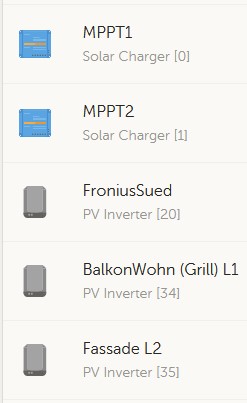

Die VRM IDs haben nichts mit den ModbusIDs zu tun.Heuberg hat geschrieben: So Dez 24, 2023 2:52 pm Hallo zusammen,
passend zu Weihnachten ging unsere Anlage online.
Setup unten in der Signatur.
Die einzelnen Alagen wollte ich heute Mittag in die WB einpflegen.
Als gesamte PV-Leistung klappt das auch (mit der ID 100).
Will ich nun die einzelnen Anlagen einpflegen scheitere ich allerdings.
Die MPPTs haben die VRM-ID 0 und 1. Die 0 wird nicht akzeptiert und laut Forum mit der 100 aufgerufen.
Sprich beide MPPTs eingebunden (MPPT = JA ausgewählt) und es klappte (erstmal begeistert).
Beim Fronius wurde es dann schon kniffliger. Dieser besitzt die VRM-ID 20, bei der mir wiederum die gesamte PV Leistung ausgegeben wird, anstatt nur die des Fronius![]()
Um das Problem zu umgehen wurde der Fronius mit dem Fronius Modul eingelesen.
Nun zu einem erkannten Fehler?
Die Werte der MPPTs sind gleich der PV-Leistung und nicht der zur DC-Seite gelieferten Leistung.
Sprich bei dem Schmuddelwetter gerade 1/3 weniger (13 W)
Sollte hier im PV-Victron Modul ein anderer Wert aus Modus abgeholt werden?

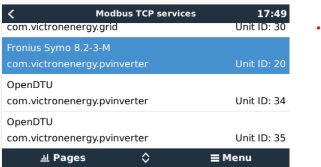

Schau mal im Venus unter Settings, Services, ModbusTCP
Unter available Services.
Da wird die die ModbusID fur jedes Devices angezeigt.
Re: Victron-Integration
Wenn die "Unit ID:" unter Settings, Services, ModbusTCP im Venus OS die ModbusID sein sollte, stimmt diese mit der Nummer der VRM Instanz überein (zumindest bei mir).openWB hat geschrieben: So Dez 24, 2023 3:26 pm Die VRM IDs haben nichts mit den ModbusIDs zu tun.

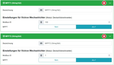

Gerne möchte ich die Einzelanlagen in der Auswertung sehen, weshalb mir der Gesamtwert nicht ausreicht.
Klar würde der Gesamtwert zum Ausregeln der WBs reichen.
Im angehängten Bild (MPPT) ist auch zu sehen, wie ich diese eingebunden habe.
Als ModbusID wurde die VRM Instanz eingetragen.
Das klappt soweit auch, allerdings wird die PV Eingangsleistung und nicht die Leistung am DC-Ausgang ausgegeben.

Ich glaube, das geht nicht. Das Cerbo gibt die Summe AC PV und DC PV aus. Die OpenWB addiert beide und hat dann alle notwendigen Informationen.
Kennst du die Victron Modbus Register List?
