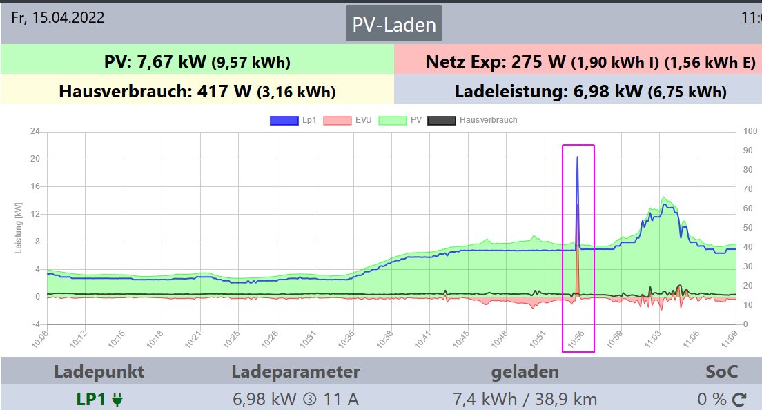

Da es ja keinen eingenen "neutralen" 1/3-Phasen-Umschaltungsthread gibt häng ich mich mal hier rein:
Beim Umschalten von 1phasig auf 3phasig bleibt der Stromwert der 1phasigen Ladung zu Beginn der 3phasigen Ladung noch bestehen. Die Box regelt dann sofort runter, das passt sonst alles. Nur warum startet die Box den Ladevorgang bei 3phasig dann nicht direkt entweder mit dem Minimalstrom wie beim fixen 3phasigen laden (9A sind eingestellt) oder mit dem neuen berechneten Strom - sondern "volle" Pulle?
Screenshot:
System: 1.9.244 (stable)
Lade-Log:
2022-04-15 10:56:17: LP1, Lademodus NurPV. Ladung geändert auf 11 Ampere (LV0)
2022-04-15 10:56:07: LP2, Lademodus NurPV. Ladung geändert auf 12 Ampere (LV0)
2022-04-15 10:56:07: LP1, Lademodus NurPV. Ladung geändert auf 12 Ampere (LV0)
2022-04-15 10:56:02: LP1, Ladung gestartet. (LV0)
2022-04-15 10:55:42: LP1, Ladung gestoppt (LV0)
2022-04-15 10:55:37: alle Ladepunkte, Lademodus NurPV. Ladung geändert auf 32 Ampere (LV0)
2022-04-15 10:54:26: alle Ladepunkte, Lademodus NurPV. Ladung geändert auf 32 Ampere (LV0)
2022-04-15 10:54:16: alle Ladepunkte, Lademodus NurPV. Ladung geändert auf 32 Ampere (LV0)
PV-Log:
2022-04-15 10:56:26: Schaltschwelle: 690, zum runterregeln: 0 (LV0)
2022-04-15 10:56:26: Gesamt Anzahl Phasen= 3 (LV0)
2022-04-15 10:56:26: LP1 Anzahl Phasen während Ladung= 3 (LV0)
2022-04-15 10:56:26: Alte Anzahl genutzter Phasen= 3 (LV0)
2022-04-15 10:56:17: Uberschuss (-203) geringer als herunterschaltschwelle (0), neuer Ladestromwert: 11 (LV0)
2022-04-15 10:56:16: Schaltschwelle: 690, zum runterregeln: 0 (LV0)
2022-04-15 10:56:16: Gesamt Anzahl Phasen= 3 (LV0)
2022-04-15 10:56:16: LP1 Anzahl Phasen während Ladung= 3 (LV0)
2022-04-15 10:56:16: Alte Anzahl genutzter Phasen= 3 (LV0)
2022-04-15 10:56:07: Uberschuss (-13444) geringer als herunterschaltschwelle (0), neuer Ladestromwert: 12 (LV0)
2022-04-15 10:56:06: Schaltschwelle: 690, zum runterregeln: 0 (LV0)
2022-04-15 10:56:06: Gesamt Anzahl Phasen= 3 (LV0)
2022-04-15 10:56:06: LP1 Anzahl Phasen während Ladung= 3 (LV0)
2022-04-15 10:56:06: Alte Anzahl genutzter Phasen= 1 (LV0)
2022-04-15 10:55:37: Überschuss (512) ist größer als Schaltschwelle (230), neuer Ladestromwert: 32 (LV0)
2022-04-15 10:55:37: Schaltschwelle: 230, zum runterregeln: 0 (LV0)
2022-04-15 10:55:37: Gesamt Anzahl Phasen= 1 (LV0)
2022-04-15 10:55:37: LP1 Anzahl Phasen während Ladung= 1 (LV0)
2022-04-15 10:55:37: Alte Anzahl genutzter Phasen= 1 (LV0)
2022-04-15 10:54:26: Überschuss (528) ist größer als Schaltschwelle (230), neuer Ladestromwert: 32 (LV0)
2022-04-15 10:54:26: Schaltschwelle: 230, zum runterregeln: 0 (LV0)
2022-04-15 10:54:26: Gesamt Anzahl Phasen= 1 (LV0)
2022-04-15 10:54:26: LP1 Anzahl Phasen während Ladung= 1 (LV0)
2022-04-15 10:54:26: Alte Anzahl genutzter Phasen= 1 (LV0)
2022-04-15 10:54:16: Überschuss (1004) ist größer als Schaltschwelle (230), neuer Ladestromwert: 32 (LV0)
2022-04-15 10:54:16: Schaltschwelle: 230, zum runterregeln: 0 (LV0)
2022-04-15 10:54:16: Gesamt Anzahl Phasen= 1 (LV0)
2022-04-15 10:54:16: LP1 Anzahl Phasen während Ladung= 1 (LV0)
2022-04-15 10:54:16: Alte Anzahl genutzter Phasen= 1 (LV0)
2022-04-15 10:54:06: Überschuss (575) ist größer als Schaltschwelle (230), neuer Ladestromwert: 32 (LV0)
2022-04-15 10:54:06: Schaltschwelle: 230, zum runterregeln: 0 (LV0)
2022-04-15 10:54:06: Gesamt Anzahl Phasen= 1 (LV0)

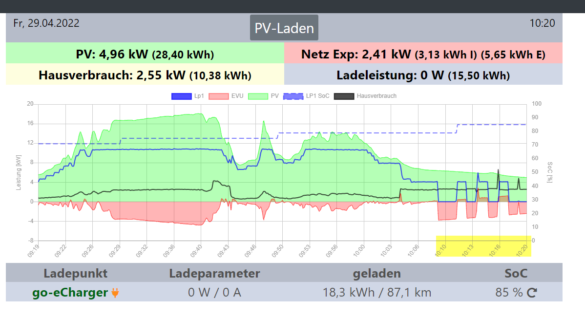

Könnte jemand noch mal kurz erläutern, was auf einem Pi gemacht werden muss, um die Umschaltung nutzen zu können? Ich habe die beiden Python Dateien auf meinem Pi ausgetauscht, es sieht für mich aber so aus, als würde nicht umgeschaltet werden. Ich habe das Debugging angeschaltet und finde im PV Log auch keine der Einträge, die laut u1p3pgoe.py aus meiner Sicht erscheinen sollten/könnten.
Hier im gelb markierten Bereich wäre ja eigentlich genügend Überschuss vorhanden, um 1-phasig zu laden. Aber das will irgendwie noch nicht so richtig/gar nicht:
sirpreis
Beiträge: 80
Registriert: Mo Jan 03, 2022 5:25 pm
Re: go-eCharger mit 1-/3-Phasen Umschaltung
Beitrag von sirpreis »
Glaube ich hab's selbst lösen können. Gab bei der Umschaltung wohl immer den Fehler "ImportError: No module named requests import requests". Habe das Modul requests per Hand installiert, dann gibt es Einträge für die Umschaltung im Log.

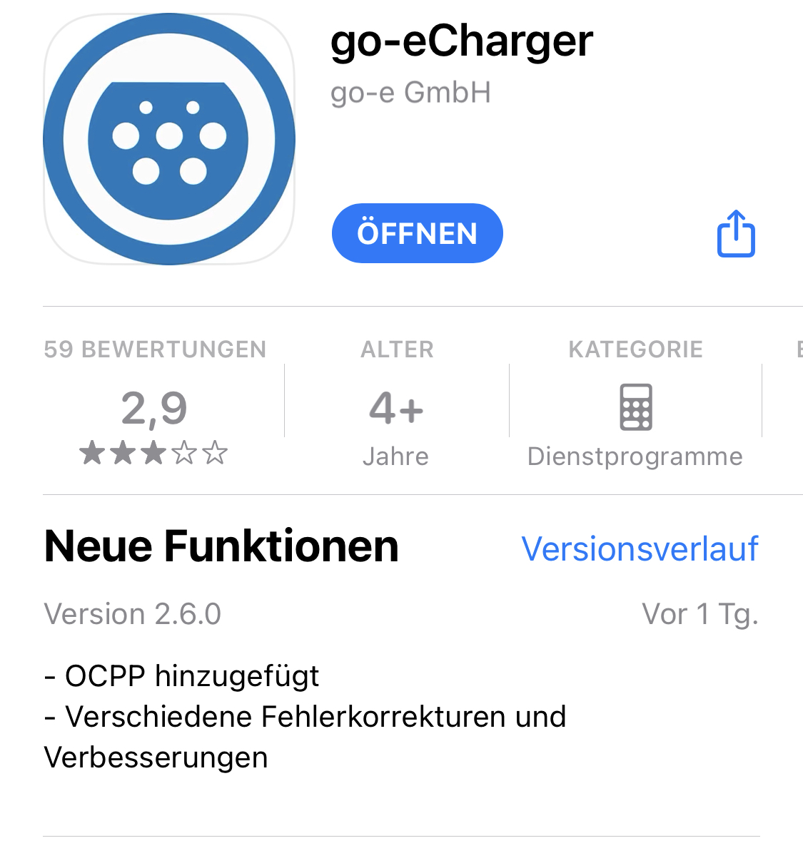

Seit gestern hat Go-E OCPP
5,33 KwP Aleo - Kostal Plenticore 5.5 - KSEM - RasPi 3 Model B Rev 1.2 auf Hutschiene ext. 5" Waveshare Displ. - OpenWB - Go-eCharger homefix 22 kW am Lastschalter 1PH/3PH - Zoe Z.E. 40 - Shelly für E-Bike Akku - BYD HVS 5,1 kWh und Elwa-E
