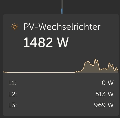

Ich möchte meine externe PV-Anlage in Victron visualisieren. Als Einspeisezähler verwende ich einen ET340.
Zur Zeit habe ich für die externe PV-Anlage das PV-Kit von openWB. Die restliche PV-Anlage ist via MPPT in Victron eingebunden. Diese Daten werden mir auch in openWB dargestellt.
Frage: Obiges Bild erscheint bei Victron. Bedeutet dies, dass im PV-Ertrag von Victron die Daten dieses Einspeiszählers sowie die Daten der MPPT enthalten sind? Und diese dann in openWB als Summenwert bereitgestellt werden?

vonhof hat geschrieben: Mo Feb 26, 2024 11:26 am Ich möchte meine externe PV-Anlage in Victron visualisieren. Als Einspeisezähler verwende ich einen ET340.
Für eine PV braucht es einen Erzeugungszähler, keinen Einspeisezähler.
Wenn Dein ET340 ein solcher ist, dann kannst Du ihn im Cerbo die Rollle "PV-Inverter" geben....dann wird der auch als solcher angezeigt.
Das PV-Kit von openWB wird dann abgeschaltet!
Diesen Teil Deiner Infos habe ich jetzt nicht mehr verstanden, um was es Dir da geht.
Wenn Du MPPT Komponenten am Start hast, werden diese Dir auch in Victron angezeigt....und zwar als eigener PV inverter (MPPT).
Das Bild soll Deinen ET340 zeigen, den Du schon in den GX als PV-Inverter eingebunden hast?
Dann stimmt da was nicht, weil ein AC-basierter PV-Inverter mMn entweder 1 oder 3 phasig und hier symmetrisch liefernd ist, hier sind nur 2 Phasen >0 ...evtl. alo doch ein/der Einspeisezähler statt Erzeugungszähler ?

Das Bild ist ein Beispiel!
Meine Solaranlage (PostEEG) hat zwei Wechselrichter welche nur 1phasig einspeisen. Passe 2 im Bild Wechselrichter 1 und Phase 3 Wechselrichter 2.
Der Victron speist auf Phase 1 ein.
Meine Frage bezog sich auf die Anzeige in openWB. Ich gehe davon aus, dass alle PV-Anlagen welche vom Victron erfasst werden, als eine PV- Anlage in openWB gesehen werden.
Ich möchte nur, dass meine Alt-Anlage auch in der Victronwelt gesehen wird.
Mit PV-Kit von openWB geht dies nicht, Victron erkennt dieses nicht.
Günther
