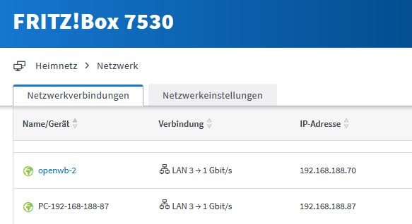

Du siehst mich fast ratlos. Irgendwie habe ich die Vermutung, dass die openWB die Lambda nicht erreichen kann. SSH Zugriff auf die openWB hast du bestimmt nicht, um von dort mal einen Ping zu machen. Wie sieht denn deine Netzwerkübersicht in der Fritz aus. Hier mal meine Ansicht. Die .87 ist meine Lambda.
Re: Einbindung Lambda Wärmepumpe
Verfasst: Sa Aug 09, 2025 4:07 am
von cirrus
Guten morgen Jonas,
SSH Zugriff habe ich nicht
So siehts bei mir aus.
(1.36 MiB) Noch nie heruntergeladen
Ich bin asolut ratlos.
