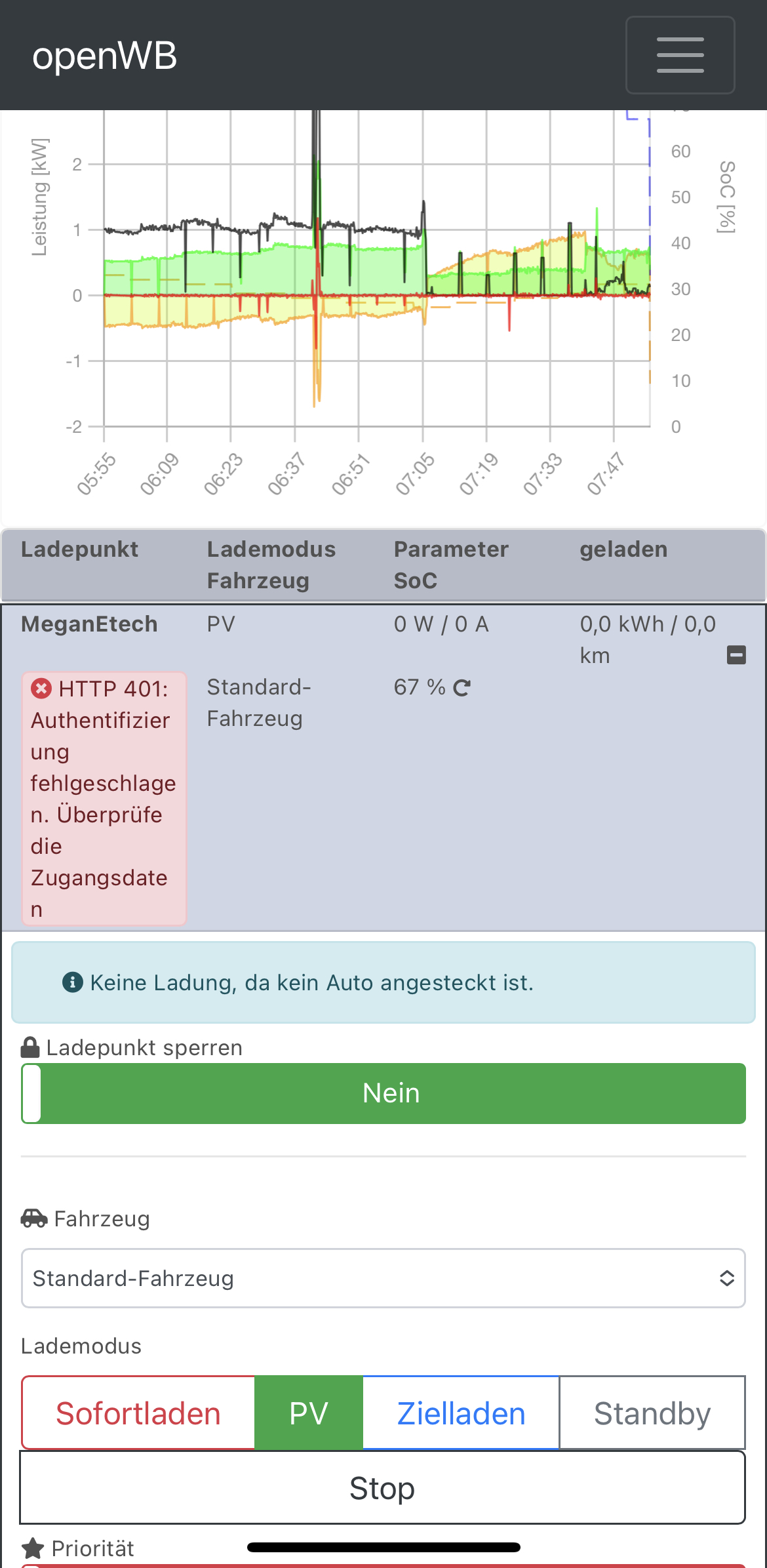

Fehler HTTP 401 obwohl der Soc angezeigt wird…
Renault Megan Etech
Geladen wird quasi in Not Modus mit ca 3Kw egal welcher Lademodus ausgewählt ist…

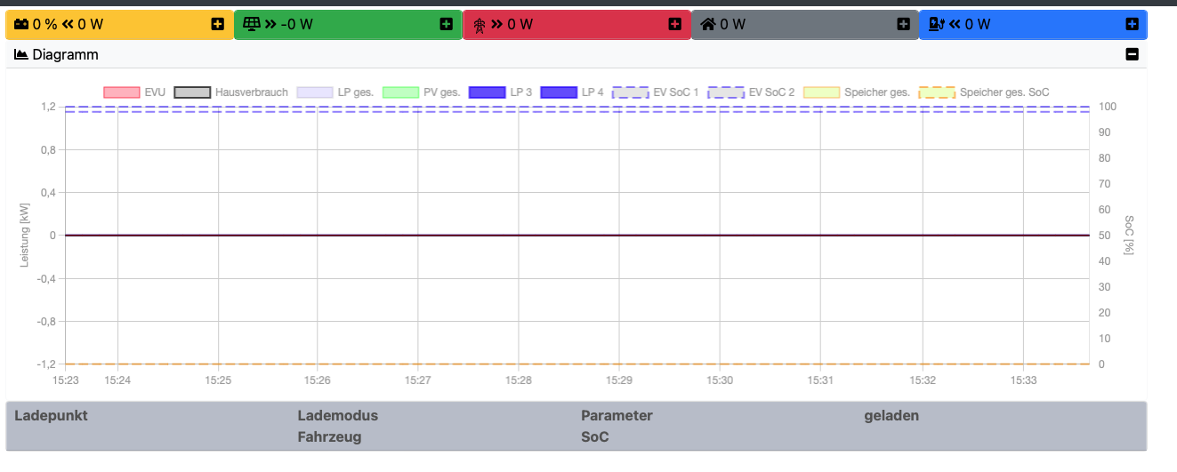

Bislang habe ich die Werte vom Zähler/Wechselrichter/Batterie via MQTT übertragen. Zum Test, ob das HTTP-Modul evtl. meine teilweise extrem ausgeprägten Sägezähne glätten könnte (weil vielleicht die Verarbeitung der Daten anders funktioniert), habe ich es gerade getestet.
Mit dem Ergebnis, dass nichts mehr geht... Auch nicht nach Rückumstellung auf MQTT.

Der Graph ist seit dem leer (bis auf Fahrzeug-SOCs) und meine Ladepunkte sind aus der Ansicht verschwunden (aber in der Konfiguration vorhanden):
MQTT-Log nach Rückumstellung, Werte laufen rein. Aber im Hintergrund ist irgendwas kaputt gegangen...

edit: Das mit den MQTT-Werten hat sich geklärt. Die Topics haben sich geändert, weil neue Geräte-IDs vergeben wurden. Daten sind wieder sichtbar im Dashboard, Ladepunkte fehlen dort aber weiterhin.
Zum Glück sind die Autos voll und außerdem steuere ich die openWB eh hauptsächlich via MQTT aus einem anderen System heraus. Vermutlich funktioniert das weiterhin.
