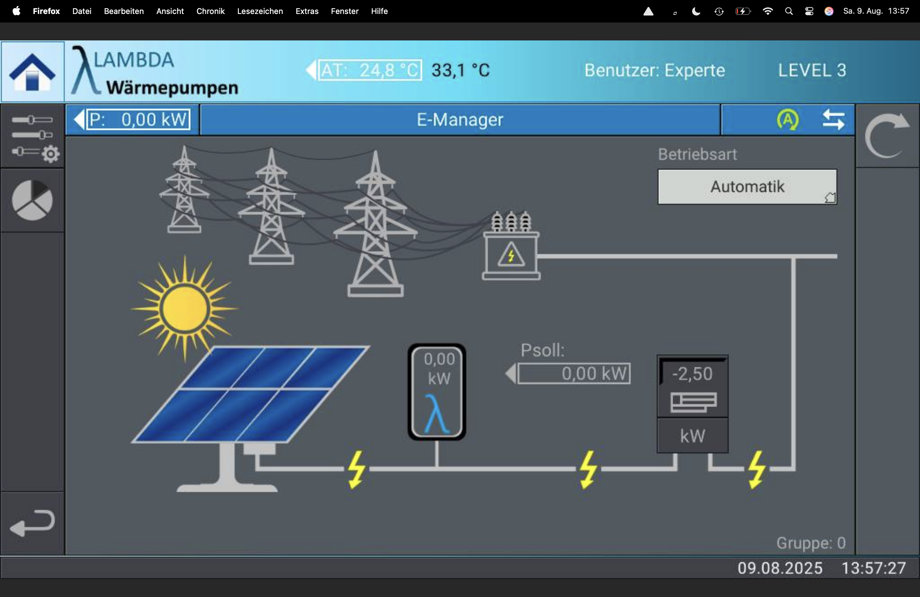

Ich habe auch schon mit Lambda telefoniert und auch der Test mit Modbuspoll auf WP bestätigt mir das es nicht an der Lambda liegen kann.
Habe gerade noch mal getestet: Modbuspoll Ip Adresse der Lambda eingegeben 192.168.178.27 Port 502 Register 102 und den Wert -2500.
Ergebniss siehe angehängtes Bild
(2.59 MiB) Noch nie heruntergeladen
Ich habe nur eine Verbindung auf die Lambda.
Mein Verdacht ist immer noch das die openwb auf port1502 steht. Habe aber keine Ahnung wie ich das änder kann.

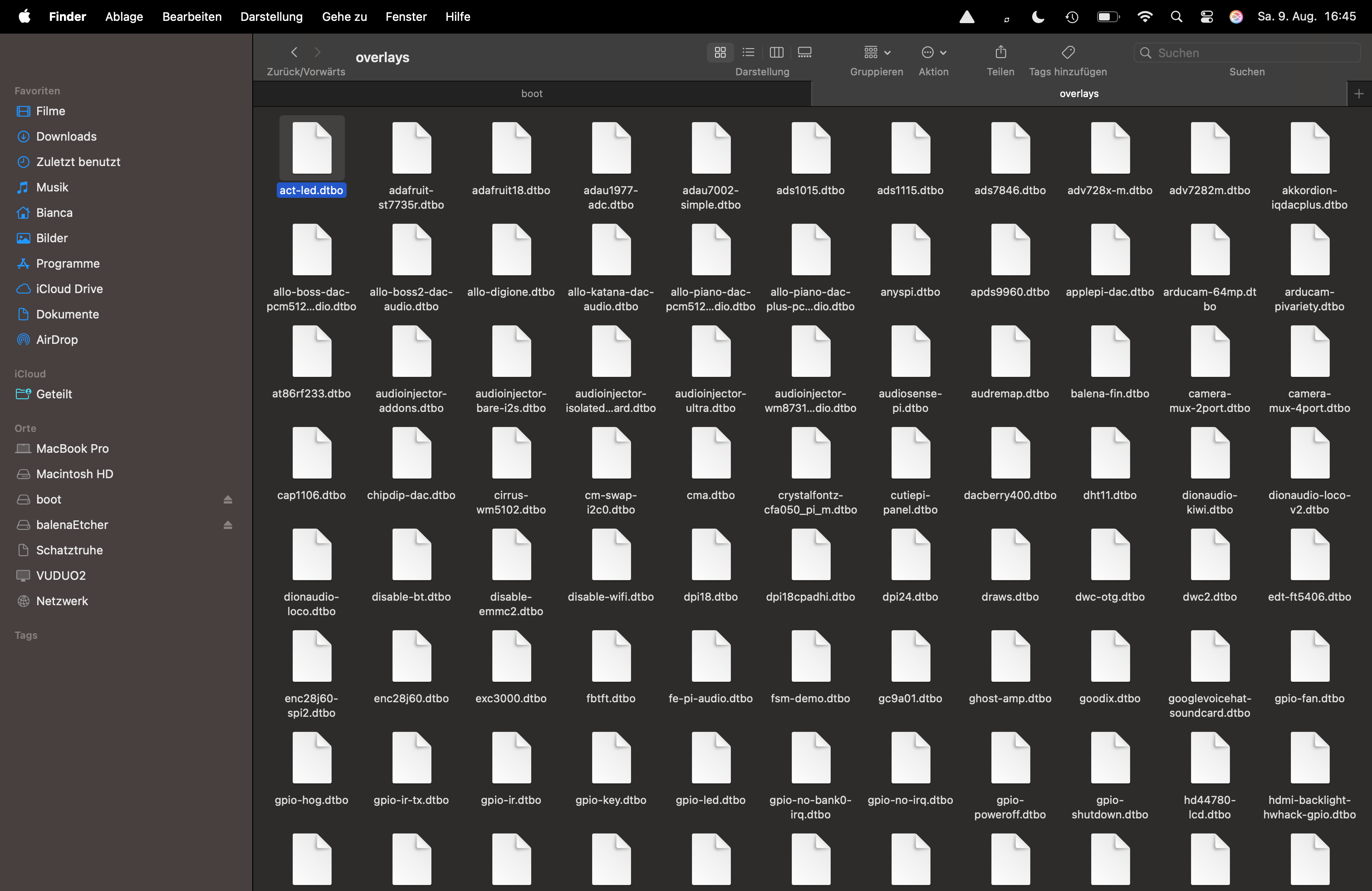

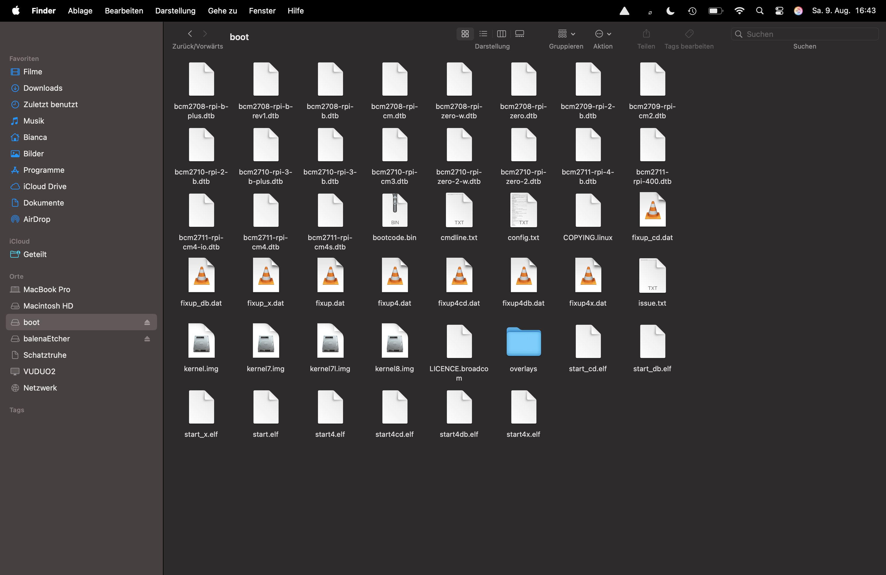

Scheint gar nicht so leicht zu sein.
Auf meiner SD Card sind folgende Dateien.
(866.59 KiB) Noch nie heruntergeladen
(1.26 MiB) Noch nie heruntergeladen

seaspotter
Beiträge: 545
Has thanked: 138 times
Been thanked: 113 times
Re: Einbindung Lambda Wärmepumpe
Beitrag von seaspotter »
Du bist auch auf der boot Partition, du musst auf die Root Partition
