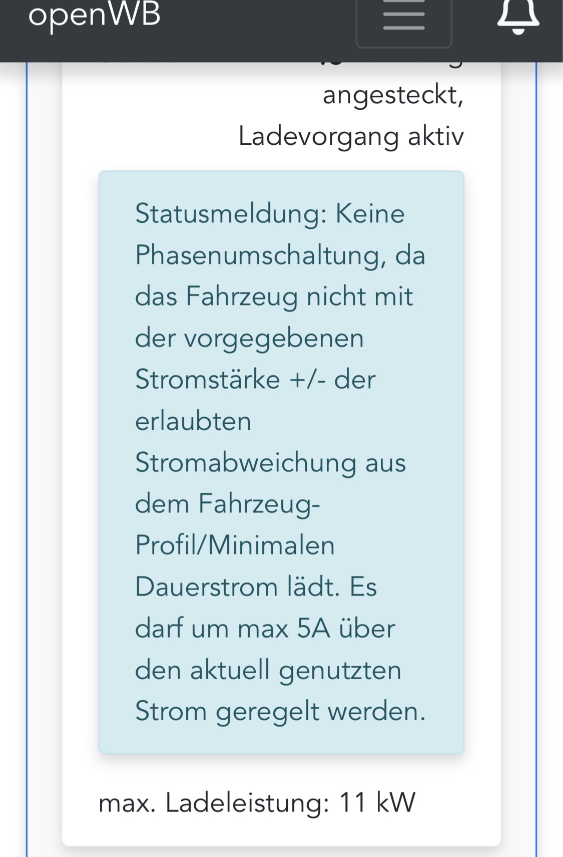

Heute war mal wieder kurz genug > 11 kw zum laden. Leider startet es nur 1P obwohl maximum Phasen ausgewählt ist. Die Umschaltung klappt nicht (mehr) Anbei ein LOG Auzug. Wo muß mann hier was ändern damit wieder 3P möglich sind, was mit älteten Versionen problemlos klappte. Es ist die Stelle aus dem Log wo versucht wird von 1 nach 3 zu wechseln.
Hallo, danke für die Hinweise zum Log posten. Heute Neuer Versuch: owb will direkt mit 3 Phasen laden, Vorgang wird aber sekunden später sofort wieder abgebrochen um dann nur mit 1 Phase zu laden. Hier das Log File:
https://paste.openwb.de/8nPu1V2h3JdO7gr
ab Zeile 74120 geht es los.

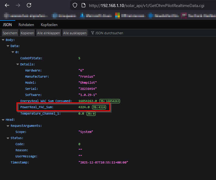

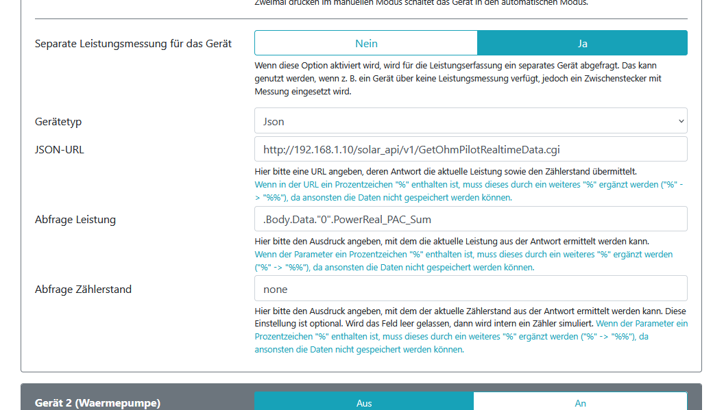

leider besteht nach wie vor noch das Problem, dass die Auslesung von SmartHome-Geräte via JSON nicht funktioniert.
Installiert ist 2.1.9-Alpha.3 - 2025-12-05 14:39:40 +0100 [8a47be910]
Zugriff auf die URL erfolgt via http://192.168.1.10/solar_api/v1/GetOhm ... meData.cgi
Die aktuelle Leistung wurde bisher mit .Body.Data."0".PowerReal_PAC_Sum ausgelesen
(auch
.Body.Data.0.PowerReal_PAC_Sum
und
.Body.Data.'0'.PowerReal_PAC_Sum
habe ich testweise probiert)
Einstellungen sehen so aus:
Direkter Abruf der URL liefert die Leistungsaufnahme des Ohmpilots:
Im aktuellen Master ist diese aber in den Hausverbrauch eingerechnet und nicht separat ausgewiesen (unter Version 2.1.8 (Release) klappt es mit den Einstellungen reibungslos).

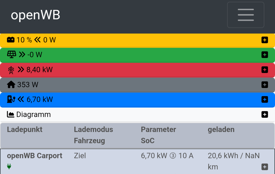

Aktueller master (2025-12-05 14:39:40 +0100 [8a47be910])
Die geschätzte Reichweite der Ladung wird nicht mehr angezeigt (NaN).
Auch im Ladeprotokoll erscheint nur (-) bei km.

TobiH hat geschrieben: So Dez 07, 2025 1:05 pm leider besteht nach wie vor noch das Problem, dass die Auslesung von SmartHome-Geräte via JSON nicht funktioniert.
(auch
und

Danke für die Beschreibung. Ist behoben.

Konnte heute einen Screenshot vom Handy machen zu dem oben genannten Problem. Jeweils beim Starten tritt es neuerdings auf: Prozeß A will gleich mit 3 Phasen starten, was ja sinnvoll und korrekte Lösung wäre, Prozeß B stoppt das ganze wieder, zu sehen an dieser Meldung.

martinbrokate hat geschrieben: So Dez 07, 2025 12:09 pm
martinbrokate hat geschrieben: Do Dez 04, 2025 12:10 pm
martinbrokate hat geschrieben: Mo Dez 01, 2025 6:18 pm Hallo zusammen,
ich konnte heute im Modus Pv Laden (Überschuß) trotz Leistung vom Dach > 15 kw nicht mit 3 Phasen laden. Ich finde dazu im LOG aber nix was den Fehler sichtbarmachen kann. Ich habe mir jetzt die aktuelle version (2.19 Alpha3, heute) drauf gespielt, um das noch mal zu wiederholen. Ist das schon bekannt?
Unter Status stand nur: Phasenumschaltung 1 auf 3 wegen max. Anzahl an Fehlversuchen abgebrochen...
Wo kann ich noch suchen?
Schöne Grüße Martin
Version 2025-12-02 09:44:39 +0100 [c4129a95f]
Stell im Fahrzeug-Profil Mindestzeit zwischen Umschaltungen auf mind 30s (default=40s). Dein Fahrzeug braucht etwas, bis es die Ladung startet.

ChristophR hat geschrieben: Mo Dez 08, 2025 5:25 am Aktueller master (2025-12-05 14:39:40 +0100 [8a47be910])
Kannst Du bitte ein main.log während dem Laden posten? Hast Du versucht, die Reichweite für das manuelle Modul per Topic zu setzen?
