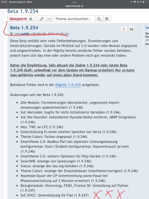

In der zwischenzeitlichen Beta 1.9.254 ist SOC Unterstützung durch EVCC beschrieben!

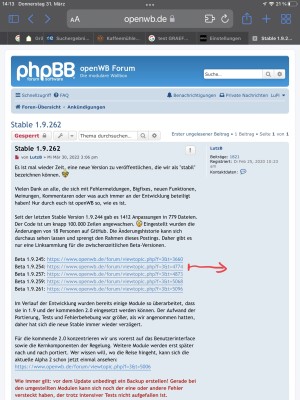

Die PIN okay
Das habe ich unter der neuen Stable Version gefunden...
Stable 1.9.262
Stable 1.9.262
1.9.254
1.9.254
