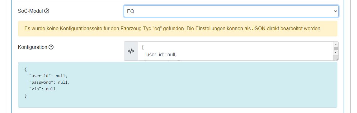

Ich glaube mir fehlt noch ein Step, wie bekommt man überhaupt einen Eintrag in der SoC Auswahlliste beim Fahrzeug?
Muss ich dazu irgendwo die SoCKlasse noch in der openWB bekannt machen?

Packe mal die 3 Files aus dem zip in ein neues Verzeichnis .../openWB/packages/modules/eqderNeueDet hat geschrieben: Fr Nov 11, 2022 1:44 pm Ich glaube mir fehlt noch ein Step, wie bekommt man überhaupt einen Eintrag in der SoC Auswahlliste beim Fahrzeug?
Dann 2.0 restarten und unter Fahrzeug nachsehen- Bei mir sehe ich jetzt EQ als SOC Modul. owb2 schaut unter .../packages/modules/* nach soc.py; wenn das gefunden wird versucht es das Modul zu importieren.
In dem neuen soc.py habe ich soc, range auf 0 gesetzt und den import der api.py kommentiert.
Die soc.py des eq der owb1 sollte in api.py umbenannt werden und drt eine Funktion fetch_soc implementiert werden, die im wesentlichen das tut wie das Hauptprogramm.
Dazu kommen dann weitere Dinge wie logging, RAMDISK Folder importieren, flake8 Fehler abstellen...

Ah OK, über die Erkennung von soc.py wird das eingebunden.
Restart hatte ich auch nicht gemacht, und meine Klasse hat wohl noch einen Bug wenn ich mir die main.log anschaue.
Danke für die Hilfe.
