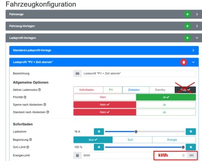

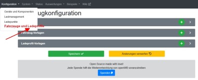

Ein paar Klärungsfragen:
1. In 1.9 musste Nachtladen explizit bei jedem Modus aktiviert werden. In 2.0 entfällt dies durch Aktivieren des Schalters "Zeitladen"?
2. Die SoC- und Energiemengenbegrenzungsfeatures wie bei v1.9 wären für Zeitladen noch sehr wichtig. Sind diese noch geplant?
3. Die Anzeige von aktuell gültigem Datum + Uhrzeit - am besten auf der Hauptseite (notfalls Statusseite) - wäre super. Ups - ich sehe gerade - in der 1.9 haben wir es auf der HS drin.
ps
Ein "amerikanisches" (aktuelles oben) Debug fände ich persönlich ja besser, aber vermutlich habt Ihr Euch schon an das andere gewöhnt. Man muss dafür nur immer so weit herunter scrollen.

Zeitladen wird unabhängig vom gewählten Lademodus gewählt (außer bei Lademodus Stop). Soc/Energiemenge sind nicht vorgesehen, dafür gibt es Zielladen.

LenaK hat geschrieben: Di Sep 20, 2022 8:10 am Zeitladen wird unabhängig vom gewählten Lademodus gewählt (außer bei Lademodus Stop). Soc/nergiemenge sind nicht vorgesehen, dafür gibt es Zielladen.
Oha - Zielladen als Ersatz? Das habe ich bis dato absichtlich außen vor gelassen, da es
a) komplexer ist und
b) auch eine höhere Gefahr des Nichterreichens des SoC besteht. Mit Zeitladen kann ich durch Vorverlegung Zeitpuffer schaffen (in Zeiten von Blackoutgefahr ggf. nicht ganz unwichtig).
Bitte nochmal darüber Nachdenken:

Ok - ich schlüssel mal auf, wie ich es verstehe.
Einstellseite Ladeprofile
Aktuell kann Zeitladen - ich nenne es "Sekundärmodus" - mit allen "Primärmodi" der main kombiniert werden. Liege ich da richtig?
Ich würde allerdings STOP auf der Ladeprofil-Parameterseite noch entfernen, da dieser nie parametrisiert wird und auch nicht mit den "Sekundärmodi" wirksamn sein kann. Damit wäre das auch optisch sauber im Ladeprofil dargestellt.
update: STOP kann auch primär zusammen mit sekundärem Zeitladen wirken. Stop gewinnt dann ;).
Sofort, PV, Ziel und Standby wirken dann mit ihren Einstellungen primär und ZUSÄTZLICH kann Zeitladen wirken.
letzte Frage dazu:
Wenn Ziel- MIT Zeitladen aktiv ist und es Zeitüberschneidungen gibt, muss eine Prio drin sein - z.B. die höhere Stromstärke hat Vorrang.
Ist dem so oder ist Zeitladen beim Primärmodus "Zielladen" gar nicht wirksam?
Auf der Einstellseite des Ladeprofiles sollte nur das dargestellt werden, was mit dem jeweils angeclickten Primärmodus zusätzlich agieren darf. Ansonsten müsste man erahnen, falls z.B. bestimmte "Sekundärmodi" unwirksam, aber dennoch dargestellt sind.
Hauptseite
Auf der main sind alle Parameter zum jeweils aktiven Primärmodus zu finden. => ok
Was ich noch für sehr nützlich befinden würde, wären dort 1 Direktlink für den "Sekundärmodus - Zeitladen" zum Ladeprofil.
update: Danke - erledigt
Für den Primärmodus Zielladen ist das schon implementiert. Ansonsten braucht man ewig, bis man sich über die Einstellungen zum Ladeprofil gehangelt hat.
@Team
Die Vorgabe der Energiemengen beim SF und beim ZL sollte noch von Wh auf kWh umgestellt werden. Für Zeitladen würde ich es wie beim Zielladen anbieten (SoC/Energiemenge).

Um hier mal weiter zu kommen - könnt Ihr den Reiter Fahrzeuge um "und Ladeprofile" ergänzen? Die LP sind ein wichtiger Unterpunkt und man findet den nicht intuitiv. Das sähe dann so aus:
Und könnt Ihr bitte die Farben der Untermenüs mit anpassen?
viewtopic.php?p=71528#p71528
Um mehr Tester:innen zu aktivieren, sollten wir auch auf die optischen Verbesserungen achten, vor allem, wenn sie schnell eingebaut werden können.
