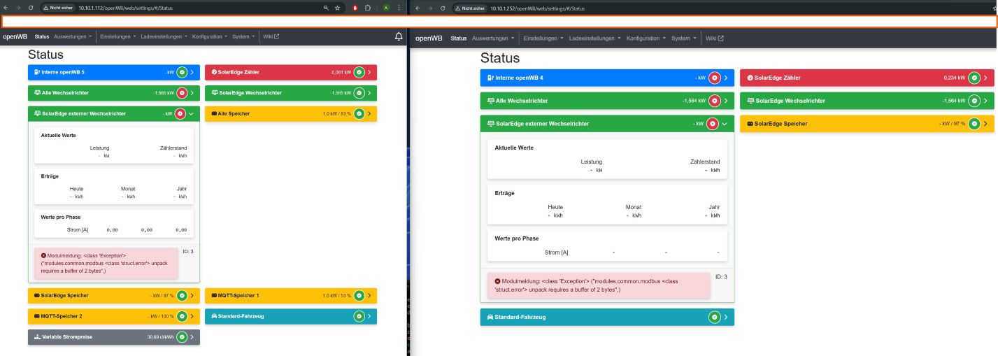

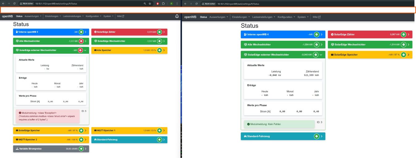

von AlexSE
openWB hat geschrieben: Do Dez 04, 2025 11:43 am
04.24.16 gilt als stabil.
Bitte mal folgendes tun:
- Modbus Proxy deaktiveren
- SolarEdge komplett stromlos machen inkl. DC seite (Panels / Batterien)
- 5 Minuten warten
- Sicherungen rein
- Im SE den Port umstellen von 502 auf 1502, alternativ von 1502 auf 502 (Wichtig! Das umstellen scheint einen internen Reset auszulösen)
- in openWB richtig konfigurieren
Klappt es nun stabil?
Wichtig! Es darf keinerlei anderen Zugriff auf den Modbus am SE geben. Ansonsten Prozedur von vorne wiederholen.
Also ich hab mir nun nochmal die Mühe gemacht und auf einer VM die Software extra nochmal installiert, weil ich der Meinung war, dass es mit Version 2.1.8 Patch 3 und 4 funktioniert hatte.
Und siehe da mit der Parallel Installation von 2.1.8 Patch 3 funktioniert der externe Wechselrichter!
- OpenWB-Test-2.8 PATCH 3-funktioniert_small.jpg (84.5 KiB) 1529 mal betrachtet
mit der initial installierten Version 2.1.9 Alpha 3 ging es auch nicht.
- OpenWB-Test-2.9-auch fehlerhaft-small.jpg (93.07 KiB) 1529 mal betrachtet
Also der Fehler liegt rein an der neuen Alpha Version.
Danke & VG
Verfasst: Di Dez 09, 2025 2:39 pm
von openWB
Hast du Logs dazu?
Wurde zwischen den Versuchen das SE System zurückgesetzt und eine Portänderung durchgeführt?
In unseren Tests reagierten die SE Systeme äußerst zickig auf verschiedene IP Adressen die Abfragen.
Verfasst: Di Dez 09, 2025 3:01 pm
von AlexSE
openWB hat geschrieben: Di Dez 09, 2025 2:39 pm
Die vorgeschlagenen Anpassungen hatte ich versucht und hier im Forum auch dokumentiert. Brachte gar nichts.
Die Abfragen laufen über einen Modbus Proxy.
Daher wird der SE Wechselrichter nicht doppelt belastet, durch zwei Abfragen von zwei openWB Instanzen.
Und für beide openWB Versionen stehen die exakt gleichen Daten zur gleichen Zeit zur Verfügung.
und wie man eindeutig sehen kann. Funktioniert es ja mit der alten Version problemlos.
Hast du Logs dazu?
Von 2.1.9 oder 2.1.8 oder beiden?
