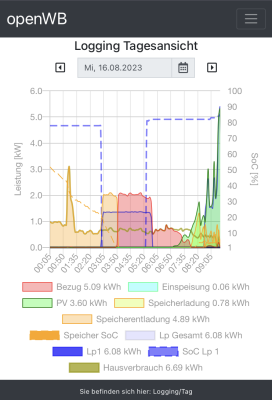

heute Nacht im Modus PV-Laden mit mindest-SOC das Phänomen, dass er für einige Stunden den SoC verloren hat (bzw. SoC = 0), und er daraufhin mit den eingestellten 6A aus Speicher bzw. dann Netz geladen hat.
Screenshot anbei.
- oWB SW Version - 1.9.303.0
- oWB gekauft oder selbst installiert - gekauft
- welches Fahrzeug - ID3 Pro 2021 Firmware 3.2
- falls vorhanden Angaben über Firewall, VPN, etc., also Appliances, die den Internetzugang limitieren könnten - EdgeRouter und Fritzbox, keine Beschränkungen, auch nicht zeitbezogen
- relevante Abschnitte der Logs, vor allem Fehlermeldungen, als CODE-blocks </>.

Sonstiges:
- Zwangstrennung VDSL war ca. 4:33, also über eine Stunde später. Uhrzeit / Zeitzone in der oWB stimmt laut Web GUI (nicht +1h oder so). Internetverbindung war zu dem Zeitpunkt also noch da (sonst hätte ich von diversen anderen Diensten Fehlermeldungen bekommen)
- Box war mit dem Netzwerk (und damit Wechselrichter) verbunden, sonst hätte es aus meiner Sicht keinen leicht schwankenden Hausverbrauch gegeben
- Abfrageintervall im SoC-Modul: Standby 120min (default), Ladevorgang 10min (etwas schneller als default)
- Hat jmd. einen DNS-Namen von dem VW-Online-Dienst, den man sich in ein Monitoring werfen kann, um den Fehler einzugrenzen?
- Wäre es ggf. sinnvoll, eine Plausibilität einzuführen? SoC = 0 ist ja eigentlich deutlich häufiger ein Auslese-Fehler als ein realer Wert.
Insgesamt kein wirkliches Problem (daher bisher noch kein Support Ticket aufgemacht), sondern eher Interesse, wie zuverlässig so ein Online-SoC- funktioniert.

tobiasbecker hat geschrieben: Mi Aug 16, 2023 9:19 am heute Nacht im Modus PV-Laden mit mindest-SOC das Phänomen, dass er für einige Stunden den SoC verloren hat (bzw. SoC = 0), und er daraufhin mit den eingestellten 6A aus Speicher bzw. dann Netz geladen hat.
Selbes Problem/Verhalten bei mir ...
Wäre evtl wirklich eine Überlegung wert bei SoC=0 nicht zu laden, wenn zuvor der SoC hoch genug war und der Stecker zwischenzeitlich nicht abgezogen wurde...? Aber: wie oft kommt das vor und lohnt sich der Aufwand dafür wirklich?
Danke,
Micha

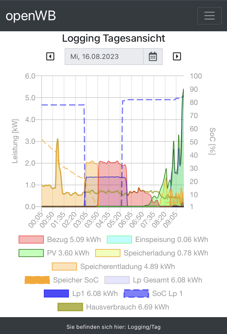

Sonstiges:
Ich sehe diesen Fehler auch heute morgen gegen 06:30.
Offensichtlich gab es eine Störung auf dem VW Backend.
Da kann man halt wenig machen, wenn keine Daten kommen.
Mit Soc =0 wird zumindest sichergestellt, daß weiter geladen wird, u.U. auch mit Netzbezug.
Ein nicht geladenes Auto wäre für viele ärgerlicher.
Vermutlich hat die VW App zu der Zeit den SOC auch nicht korrekt angezeigt.
ID4U
Beiträge: 647
Has thanked: 66 times
Been thanked: 67 times
Re: SOC: VWID
Beitrag von ID4U »
Ich habe dieses Problem auch schon öfters beobachtet. Hat mein Fahrzeug dann über Nacht mehrfach ungewollt von 80% auf 100% voll gemacht ;)
Wäre es vielleicht ein Kompromiss wenn bei "verlorenem" Soc der alte SoC weiter angezeigt/verwendet würde? Dann laden wenigstens die Fahrzeuge die ihren Soll-SoC bereits erreicht haben nicht mehr weiter.
Dabei ist jedoch zu bedenken das dann das Fahrzeug - wenn es nach einer Fahrt später wieder eingesteckt wird und immer noch nur der alte SoC im System ist - dieses ggf. dann nicht läd.
