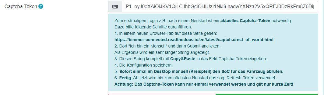

Update und gute Nachrichten für 2.x:
bimmer_connected hat heute abend ein neues release 0.17.0 veröffentlicht, das das captcha-Token Handling für Europa/rest_of_world implementiert.
Ich habe das Handling des captcha-token in das openwb 2.x UI und in das "BMW (Bimmer)" SOC-Modul eingebaut.
In ersten Tests funktioniert es!
Ich muss das noch weiter testen und bereinigen und plane im Lauf des Wochenendes den PR zu erzeugen.
Die Erweiterung im Konfigurations-UI wird in etwa so aussehen:
