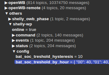

Ich habe im mosquitto der OWB-2 eigene Topics angelegt unter "others":
Stand der OWB ist 2.1.6-Alpha.1 2024-10-02 10:24:47 +0000 [00ba14565]
Mein "Problem" ist, dass ich die Werte der OWB-Topics beim Start meines python-Scripts direkt nach dem subscribe zurück bekomme, die eigenen toppics aber erst im Script an kommen, wenn die im mosquitto geändert werden. Die würde ich aber auch gerne schon beim subscribe zurück bekommen.
Gibt es eine Einstellung im mosquitto, die dieses unterschiedliche Verhalten verursacht?
bye
TW

Erfolgt der publish als retained?
Wenn nicht dann mal das retain Flag setzen.
Re: [MQTT] OT: Unterschied OWB-Toppics vs. eigene Topics
Verfasst: Mo Okt 07, 2024 11:59 am
von Thomas aus W
rleidner hat geschrieben: Mo Okt 07, 2024 11:47 am Erfolgt der publish als retained?
Retained war beim letzen Publish (via MQTT-Explorer) gesetzt, möglicher Weise aber nicht beim allerersten...
[edit] ich musste das Topic neu anlegen...
bye
TW
