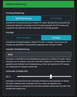

Re: In der Nacht Laden bis Min-SoC Hausakku
Die Einstellungen werden jetzt in Abhängig von der Vorrangsteuerung angezeigt.RosenZOE hat geschrieben: Fr Okt 09, 2020 5:48 am Ja, das ist mir auch aufgefallen. Auch die erlaubte Entladeleistung kann man nicht mehr einstellen. Die beiden Einstellungen sind verschwunden bei der letzten (oder vorletzten) Nightly.
Speichervorrang -> erlaubte Entladeleistung und min. SoCsichtbar
EV-Vorrang -> Ladeleistung-Reserve sichtbar

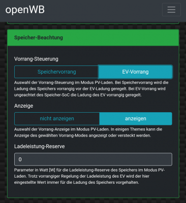

In Deinem Screenshot ist EV-Vorrang gewählt. Der Parameter greift aber nur bei Speichervorrang. Daher ist er jetzt ausgeblendet.Candid hat geschrieben: Do Okt 08, 2020 7:52 pm Also bei mir scheint es wirklich so zu sein, dass in Min+PV nicht auf mehrphasig umgeschaltet wird.
Und ich meine auch, dass ich in einer früheren Version bei PV-Laden getrennt von Min+PV-Laden den Ausschalt-SoC für den Speicher einstellen konnte. Ja, das war so. Hier im Thread habe ich davon sogar schon einen Screenshot eingestellt sehe ich gerade (viewtopic.php?f=11&t=1003&start=20#p12251 "minimaler Entlade-SoC"). Nun kann ich den "Ausschalt-SoC" für den Speicher nur noch bei Min+PV einstellen aber im PV-Modus zieht bei mir noch der damals mal eingestellte Wert.

Danke LutzB!LutzB hat geschrieben: Fr Okt 09, 2020 9:22 amDie Einstellungen werden jetzt in Abhängig von der Vorrangsteuerung angezeigt.RosenZOE hat geschrieben: Fr Okt 09, 2020 5:48 am Ja, das ist mir auch aufgefallen. Auch die erlaubte Entladeleistung kann man nicht mehr einstellen. Die beiden Einstellungen sind verschwunden bei der letzten (oder vorletzten) Nightly.
Aber so ganz habe ich es nicht verstanden. Ich würde gerne PV Laden und dem EV Vorrang geben. So dass es zusätzlich zum PV Ertrag noch den Speicher mit xxx kW entladen darf, bis dieser ein yyy % Min-SOC unterschreitet. Deshalb hätte ich diese beiden Werte xxx und yyy und "EVVorrang" vermutet. Was bedeutet dann "Ladeleistung-Reserve"? Das immer etwas aus dem Speicher gezogen wird? Bis dieser leer ist?

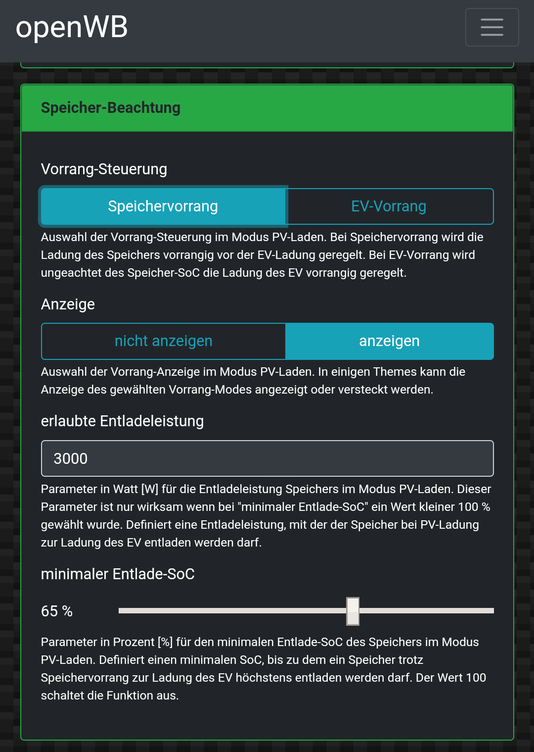

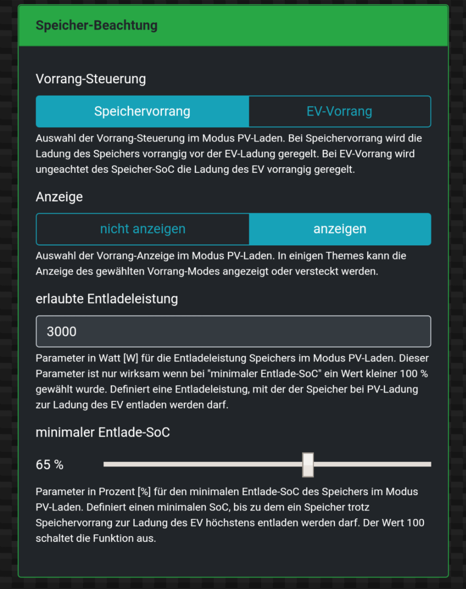

Das was Du willst, ist Speichervorrang mit einer erlaubten Entladeleistung und einem Min.-SoC. Genau so nutze ich es auch. Mein Speicher darf mit 3kW entladen werden, bis 65% übrig sind. Mit dem Rest komme ich gut durch die Nacht ohne Bezug.
Ladeleistungsreserve ist genau das Gegenteil: trotz EV Vorrang wird diese Reserve zum Laden des Speichers übrig gelassen. Das ist aber eigentlich auch alles so bei den Parametern beschrieben.
