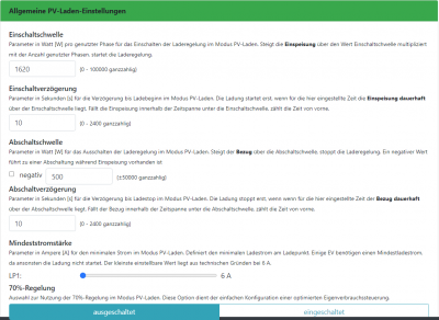

Auffällig ist das beim 94er i3 mit 3 Phasen Lader, die Regelung auch bei wenig PV Überschuß sauber ist, beim 60er i3 aber diese Ausschläge kommen. Obwohl ich nur einphasig Lade. ( 2 Phasen ausgeklemmt)
Hab jetzt mal den 60er i3 im BMW Menü auf reduzierte Leistung gestellt. Vielleicht hilft das was.
Hat jemand hier im Forum nen 60er I3?
Grüße Speedlimit
Grüße Speedlimit

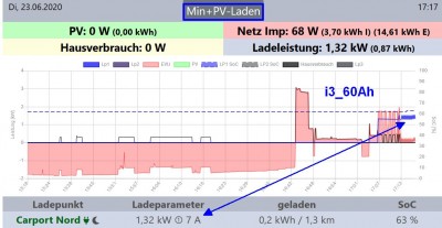

Hier mal ein sreenshot von Min+PV, wo openWB mit einem i3_60Ah sauber zwischen 6 und 7A pendelt. Das klappt genauso bei "nur PV".
openWB v 1.8.007
VG aiole

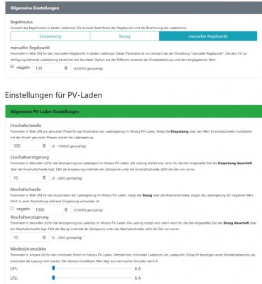

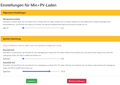

und hier noch meine PV / min+PV-Einstellungen
VG aiole

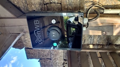

Wallbox ist fertig
Eigenbau mit ein paar Extras.

Gratulation! Mich würden die Extras interessieren.

Nix besonderes.Kaubacke hat geschrieben: Sa Jul 04, 2020 6:46 am Gratulation! Mich würden die Extras interessieren.![]()
Nur ne LED wenn die Wallbox draufgeschaltet hat. Wollte meine Frau
Und ne Manuelle 1-3 Phasen Umschaltung. Damit bei viel PV oder wenns schnell gehen muss der i3 schneller voll wird.
Aber die Box hat noch viel Platz innen
Hab die Box leer gekauft. Qualitativ echt gut. Sehr stabil,dick und guter Kunststoff. Muss man ganz ehrlich sagen.
Die Verschlüsse sind aber, naja, nicht zum öfteren öffnen gemacht
