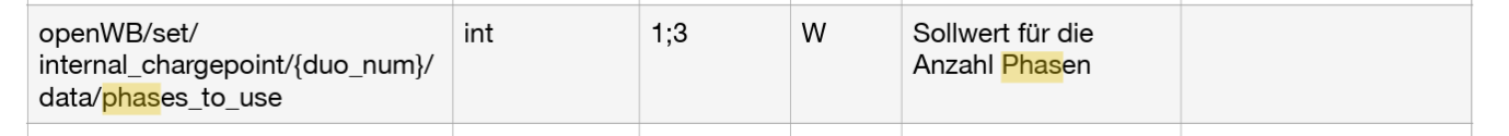

In der API Doku steht ja folgendes:
Screenshot 2026-02-18 155854.png (38.35 KiB) 511 mal betrachtet
Kann man damit nicht die Phasen umschalten?
