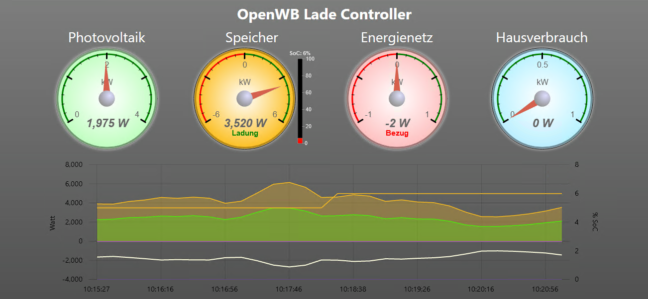

Ich habe mittlerweile mein E3DC 10 Pro im Keller und dazu zwei SMA WR. Soweit habe ich mich durchgehangelt. Die SMA WRs sind externe Energiequelle für den Speicher. Ich habe nunmehr die beiden WR richtig im OpenWR eingetragen und den E3/DC als Speicher. Soweit so gut. Folgendes Bild von heute morgen gibt mir allerdings schon Grund zum nachdenken:
1. Wie man sehen kann wird wohl nicht die gesammte erzeugte PV Leistung angezeigt
2. Das der Hausverbrauch 0 ist ist auch eher eigenartig. Oder wird da nur der Hausverbrauch angezeigt welcher durch Bezug aus dem Netz erzeugt wird?
Die Gleichung müsste doch lauten: "PV-Ertrag - Hausverbrauch +/- Energienetz = Speicher Ladung"
oder habe ich da irgendwas komplett mißverstanden?

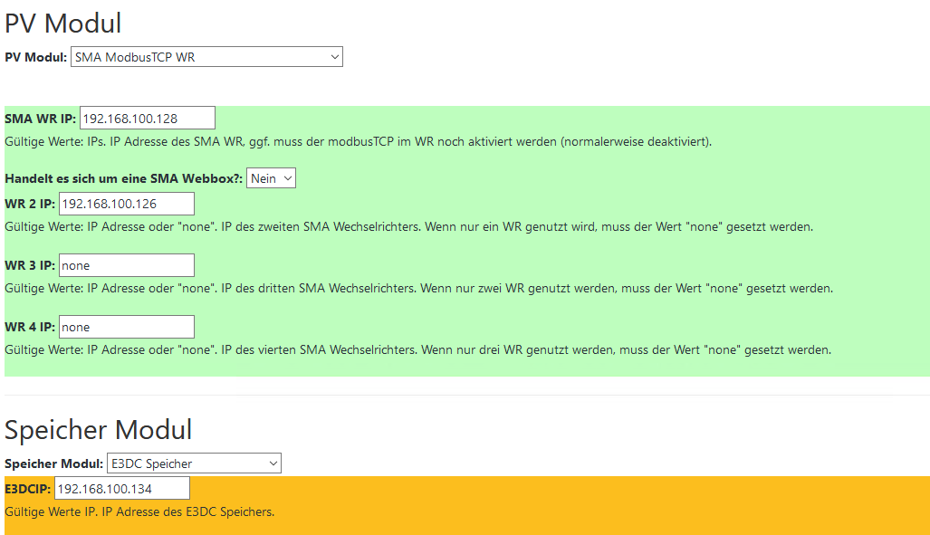

Der Hausverbrauch ist ein rein intern errechneter Wert aus PV/SPeicher/EVU/Ladeleistung
Wenn ich dich richtig verstanden haben hast du PV direkt am S10 und nochmal extra in Form von 2x SMA WR?
Wenn PV Modul = SMA
Speicher Modul = E3DC
fehlt dir der PV Ertrag von dem was am S10 hängt.
Für die Regelung entscheidend ist EVU und Speicher.
PV ist nur für die Optik interessant, Hausverbrauch ebenso.
Möchtest du das gerne richtig haben müsstest du die PV Werte vorab aggregieren und dann openWB (z.B. per HTTP Modul) zur Verfügung stellen.

Hier meine Konfiguration
Wäre es nicht sinnvoll in dieser Konstellation die Erträge der SMA WR und den Ertrag der über die E3/DC Schnittstelle kommt im Rahmen der Erhebung der OpenWB zu addieren?

In der Nightly 1.672 ist ein Fix für E3DC drinnen.
Das sollte dein Problem @hgriebel lösen.
Zusätzlich @Postman76 wird ein zuvor aktiviertes PV Modul nun mit beachtet.
Dank der Umstellung auf MQTT sind die temporären Werte des PV Moduls kein Problem.
Was damit NICHT geht ist das Langzeitlogging der PV Daten, diese werden ausschließlich die Werte des PV Moduls darstellen.
Das liegt aber daran das E3DC den Zählerstand der PV nicht über modbus ausgibt, also wie derzeit auch.

Eigentlich relativ simpel:
Zyklisch werden die Werte der Module eingelesen.
Nun wird erst PV und danach das Speichermodul ausgelesen.
Was nun passiert ist genau das, das Speichermodul schreibt seinen Wert, das bearbeitete E3DC Modul liest diesen aus, nimmt seinen eigenen und addiert ihn.
Das war bis dato immer blöd weil der Wert in der Ramdisk zwischendurch nicht stimmt, das führte zu UI Fehlern.
Da nun nach fertiger Auslesung aller Module die Werte über MQTT bereitgestellt werden ist der Zwischenwert kein Problem.
Wenn ich Deine Antwort richtig verstehe, wäre die gesamte PV Leistung dann z.B. im PV Gauge zu sehen aber nicht in den CSV Dateien. Korrekt?
Live Graph passt.
Daily / Monthly passt nicht.
Der wird dann "nur" die Daten der WR SMA anzeigen.
Mittelfristig wäre es doch aber sinnvoll eine Möglichkeit zu haben "Erzeuger" (was auch immer da ist), wenn sie die Daten zur Verfügung stellen, zu addieren.
Absolut, wird jetzt mit Watt der PV auch gemacht. Der Zählerstand ist leider nicht abfragbar. Ich wollte das hier nur nochmal klarstellen, nicht das es dann zu Missverständnissen kommt weil der Daily Graph dann nur die SMA WR Werte anzeigt.
Man merkt bei der ganzen Struktur des Hauskraftwerks, dass die erstmal davon ausgehen, dass es aussenrum nichts anderes mehr gibt und wenn dann nur über E3/DC verwaltet werden soll. Das wird in den meisten Fällen wohl auch so sein.
Fronius/Kostal/Solaredge/SMA als Beispiel liefern alle Werte. Ggf. passt E3DC das noch an wenn genug Nachfrage besteht.
