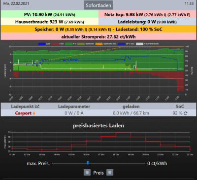

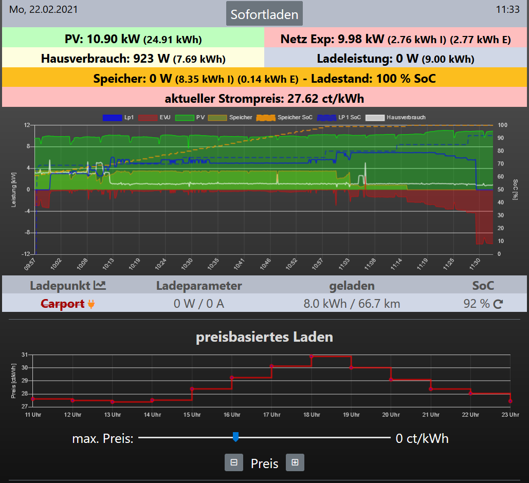

:shock: Da stimmt aber Einiges nicht... das Feld "aktueller Strompreis" steht auf 0 ct/kWh. Das muss schon ein ziemlicher Zufall sein und sieht so aus, als ob nach dem Neustart noch gar keine Preisliste vom Anbieter geladen wurde. Es fehlt auch der Preis-Chart, der immer oberhalb des Reglers "max. Preis" angezeigt wird.

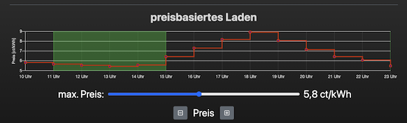

Das sollte etwa so aussehen...
Was sagt denn das Debug-Log? Ich hab zwar gerade das Logging umgeschrieben und die Einträge verbessert, aber den Pull-Request hab ich noch nicht gestellt, da noch nicht alles fertig ist.
Was passiert, wenn Du den Provider hin- und herwechselst? Für Tibber kannst Du testweise auch deren Demo-Token nehmen:

Ich weiß das das Fehlt :-) war mir sofort nach dem ersten Update aufgefallen ...
ModuleNotFoundError: No module named 'requests'
import requests
File "/var/www/html/openWB/modules/et_tibber/tibbergetprices.py", line 31, in <module>
et_tibber: seems like openwb.conf is not loaded. Reading file.
hilft das? Mit aWATTar habe ich das gleiche Problem.

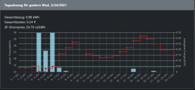

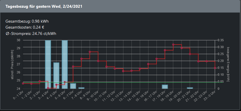

Ich find diese Information richtig gut / hilfreich:
Wünsche:
- grüne Linie für den Durchschnitt
- mehr Tage zum Durchblättern
- auch als Monatsansicht um seine Rechnung zu prüfen? ;)
