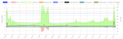

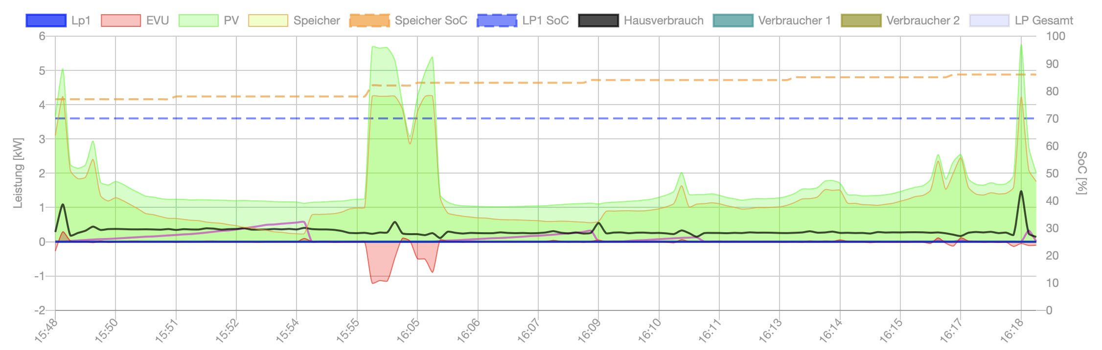

Hmm ist das rosa oder pinkige Kurve der Thor ?

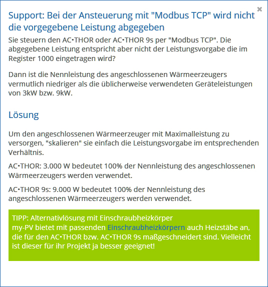

der aktuelle Ueberschuss nicht mehr übertragen. Hier hat es noch eine Supportmeldung zum Thor, kann das bei dir der Fall sein:
Bitte überprüfe mal folgendes:
Stimmt der protokollierte Überschuss mit openwb anzeige ?
Hat es innerhalb vom acthor ein log wie hier beschrieben ? Gruss Oliver

ja, das pinke war die Kurve vom ACThor. Leider hat das Wetter gestern (heute sieht es auch nicht besser aus) kein weiteres Testen erlaubt.

Die Nennleistung meines Heizstabes ist 3x3kW. Da sollte also keine Skalierung nötig sein.

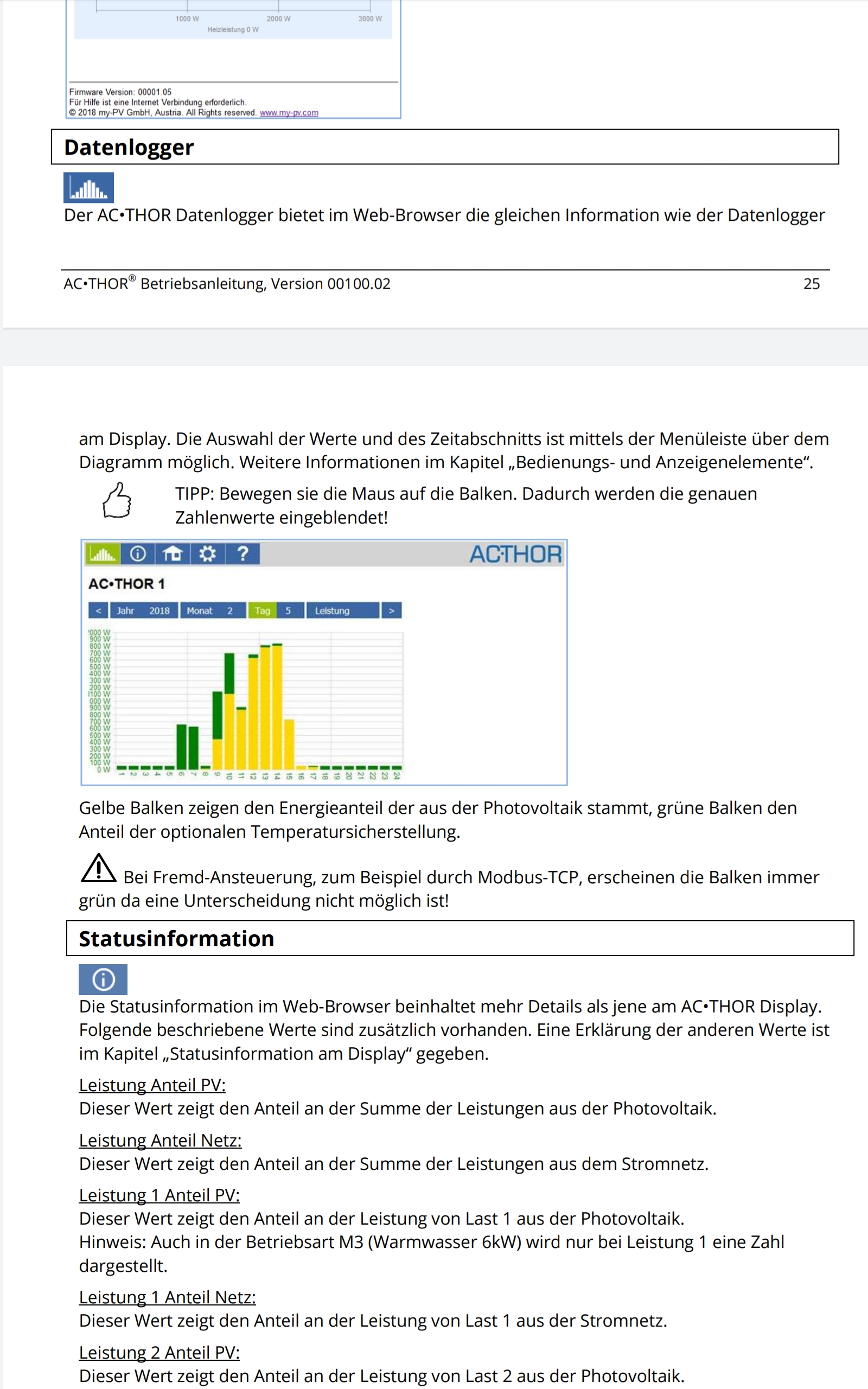

Okay, ich hab mir das Manual angeschaut. Was hast du für einen Betriebsmodus auf dem Thor eingestellt ?
