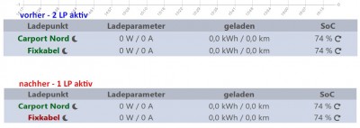

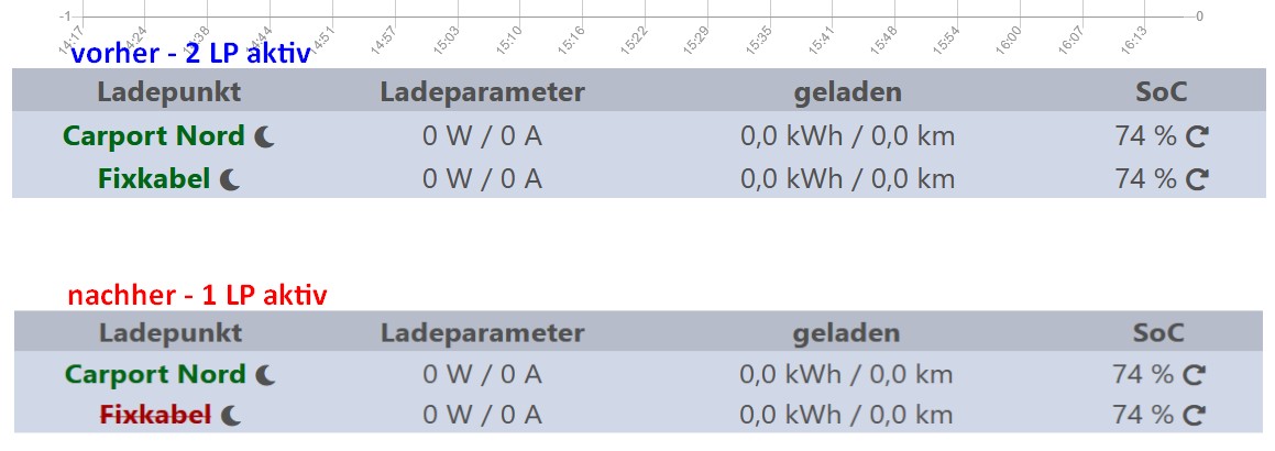

Re: Leistungsbegrenzung Master/Slave
oder man deaktiviert den nachrangigen LP temporär mit einem einfachen Mausklick.
Einfach auf die entsprechende LP-Bezeichnung der Hauptseite klicken und die grüne LP-Anzeige wird rot+durchgestrichen => deaktiviert.
