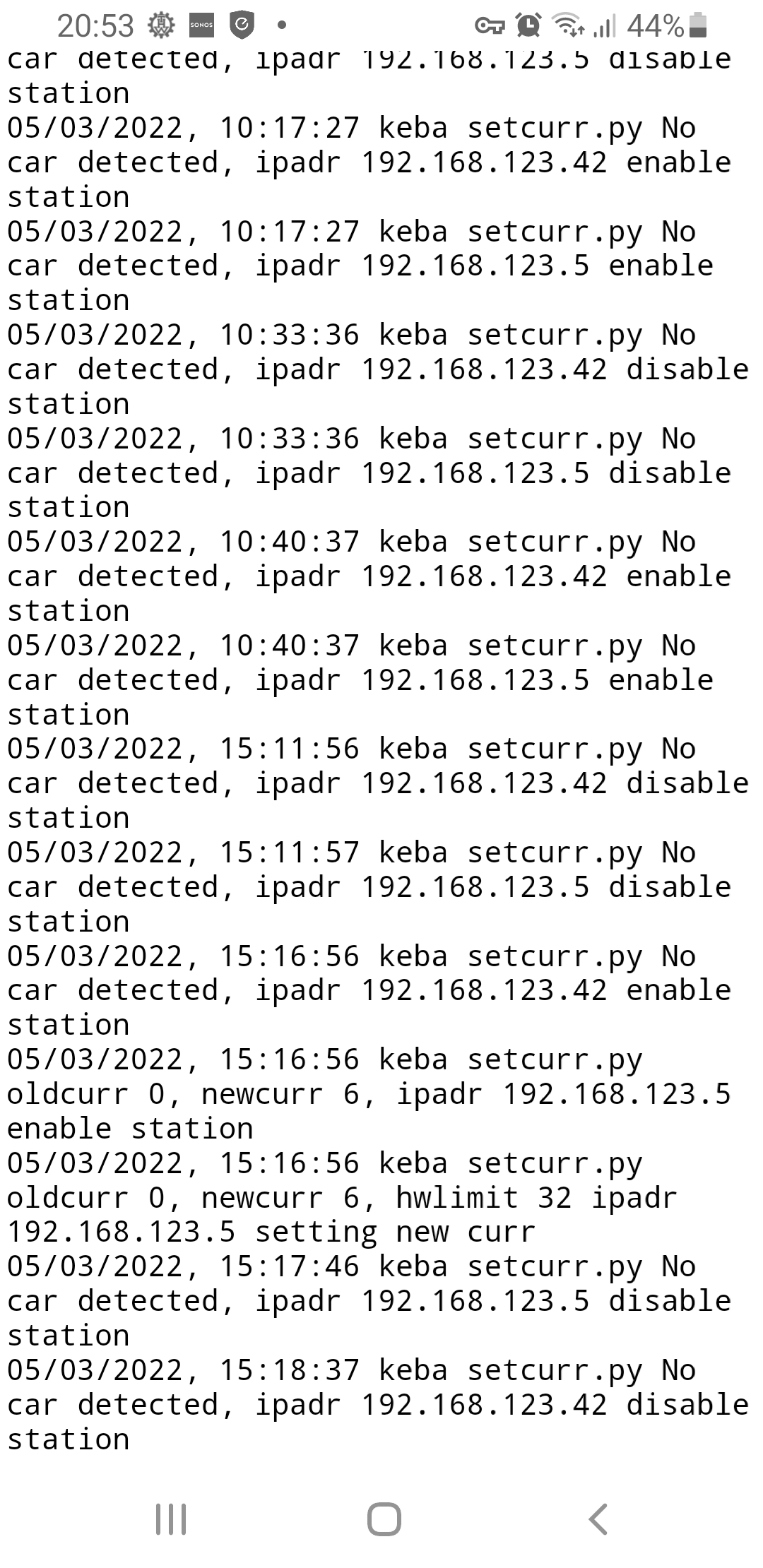

Ich habe gerade nochmal die ramdisk geöffnet und konnte nun ganz wenige Einträge sehen nach 10:40 Uhr:
Mir scheint es so, als wenn das ein Eintrag von dem zweiten heutigen Ladeversuch an der P30C zu sein scheint.
Ich boote gleich mal neu und deaktiviere dann die RFID-Erkennung.

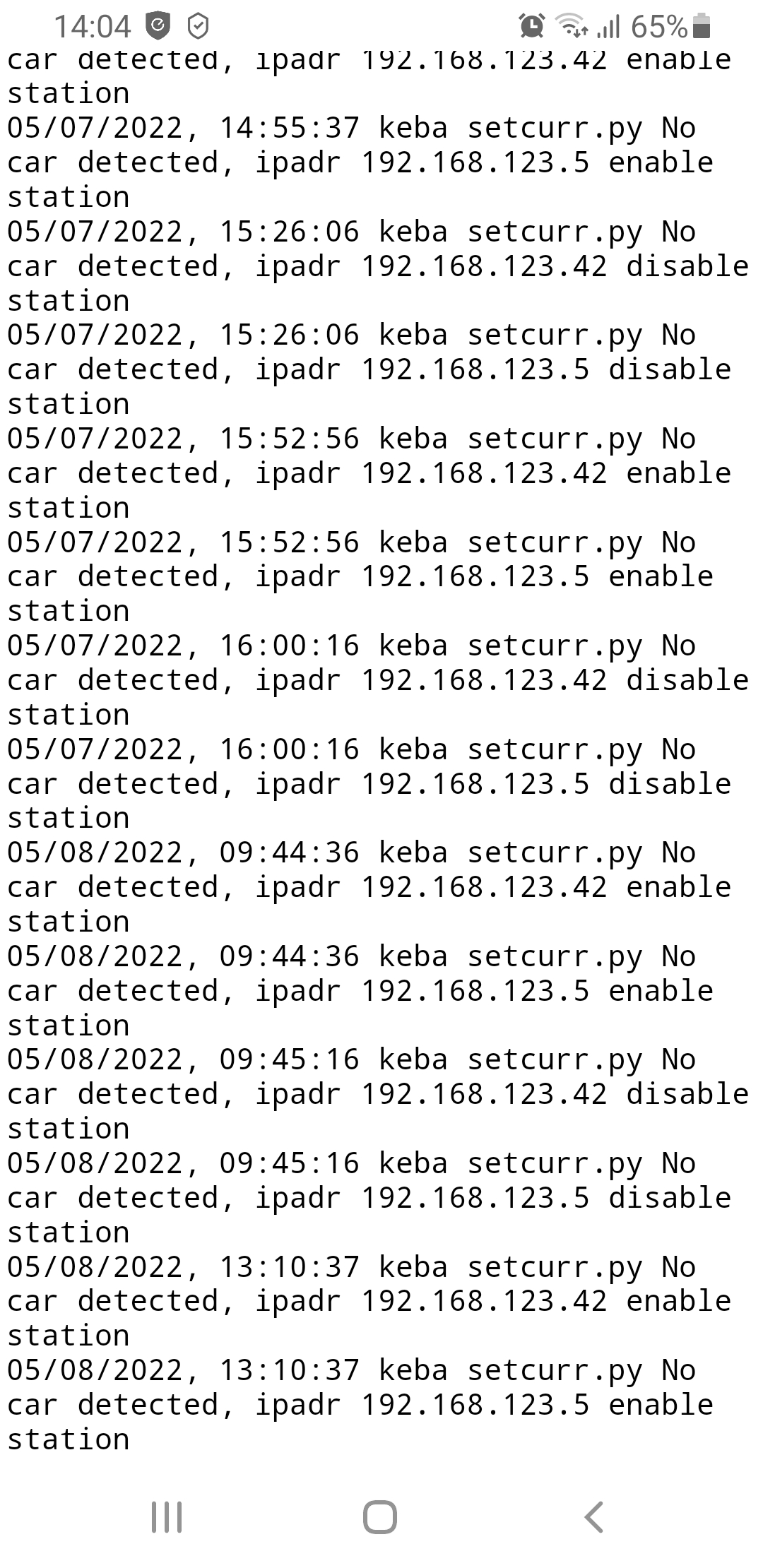

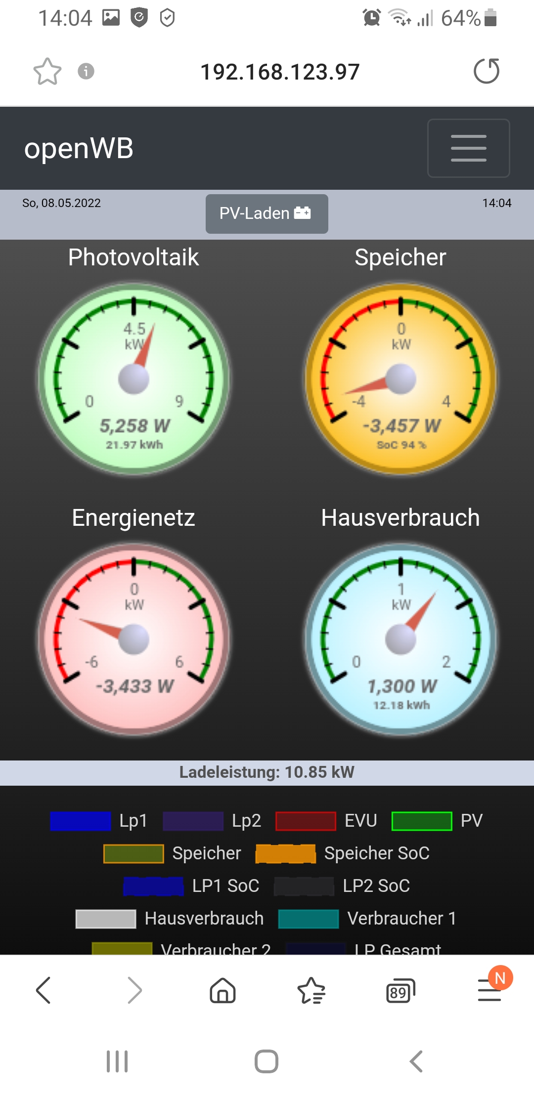

Kona habe ich um Punkt 14:00 Uhr angeschlossen. Die ramdisk zeigt aber über 5 Minuten lang keinerlei Änderung und der Kona lädt direkt mit 11kW, obwohl in der Übersichtsseite 6A steht:
Nachdem seit mehr als 5 Minuten die ramdisk weiterhin nichts neues anzeigt, habe ich einfach mal den Lademodus ein paar Mal geändert und dann wieder zurück auf Nur PV-Laden und plötzlich lädt der Kona mit 3x6A und die ramdisk zeigt dass dann korrekt an:
