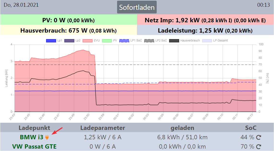

Bei mir lädt er schon eine ganze Weile, ohne dass der Stecker grün geworden ist. Kann das mit der Umstellung zusammenhängen?

skyload hat geschrieben: Mi Jan 27, 2021 11:16 pm Bei mir lädt er schon eine ganze Weile, ohne dass der Stecker grün geworden ist. Kann das mit der Umstellung zusammenhängen?
Ein paar mehr Infos wären schon nützlich. Vielleicht muss ja nur grüne Farbe nachgefüllt werden. ;)

LutzB hat geschrieben: Do Jan 28, 2021 6:05 am Ein paar mehr Infos wären schon nützlich. Vielleicht muss ja nur grüne Farbe nachgefüllt werden. ;)
:D Ich denke, dass hier einfach die grüne Steckergrafik (siehe roter Pfeil) nicht geladen wurde. Nach einem Ladestopp und erneutem Start war der Stecker dann auch grün. ;-)
