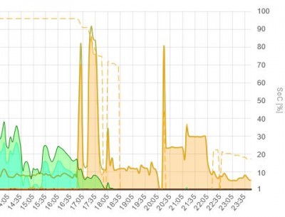

Seit Update am 08.03. läuft die "schlimmste" Anlage konstant durch (mit Powerline und RCT). Ein paar Hänger beim SoC scheint es aber auch da noch zu geben, s.Screenshot 12.03.
Wird jetzt wieder zurückgesteckt auf die originale LAN-Verbindung.
Vielen Dank für die Fehlersuche und Unterstützung hier im Forum!
