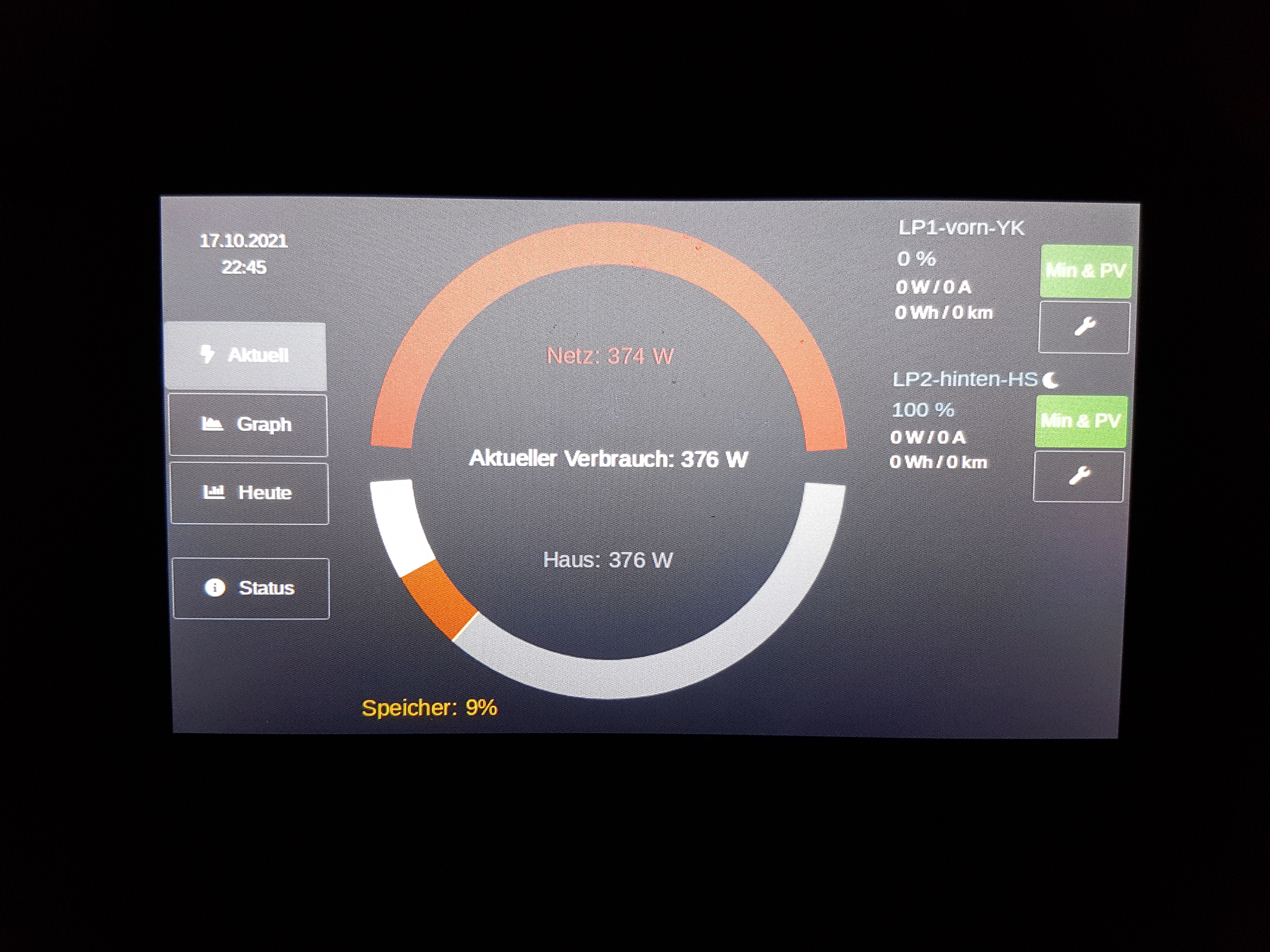

Ich glaube jetzt passt es.

electron hat geschrieben: So Okt 17, 2021 8:15 pm Ich glaube jetzt passt es.
Schon drin?

Ja, Lutz hat heute Nachmittag gemerged. (Danke!)

electron hat geschrieben: So Okt 17, 2021 8:37 pm Ja, Lutz hat heute Nachmittag gemerged. (Danke!)
Ok, ich update...
Re: Theme für externes Display
Ok, nun passt es! 👍 Dankeschön Euch Beiden...

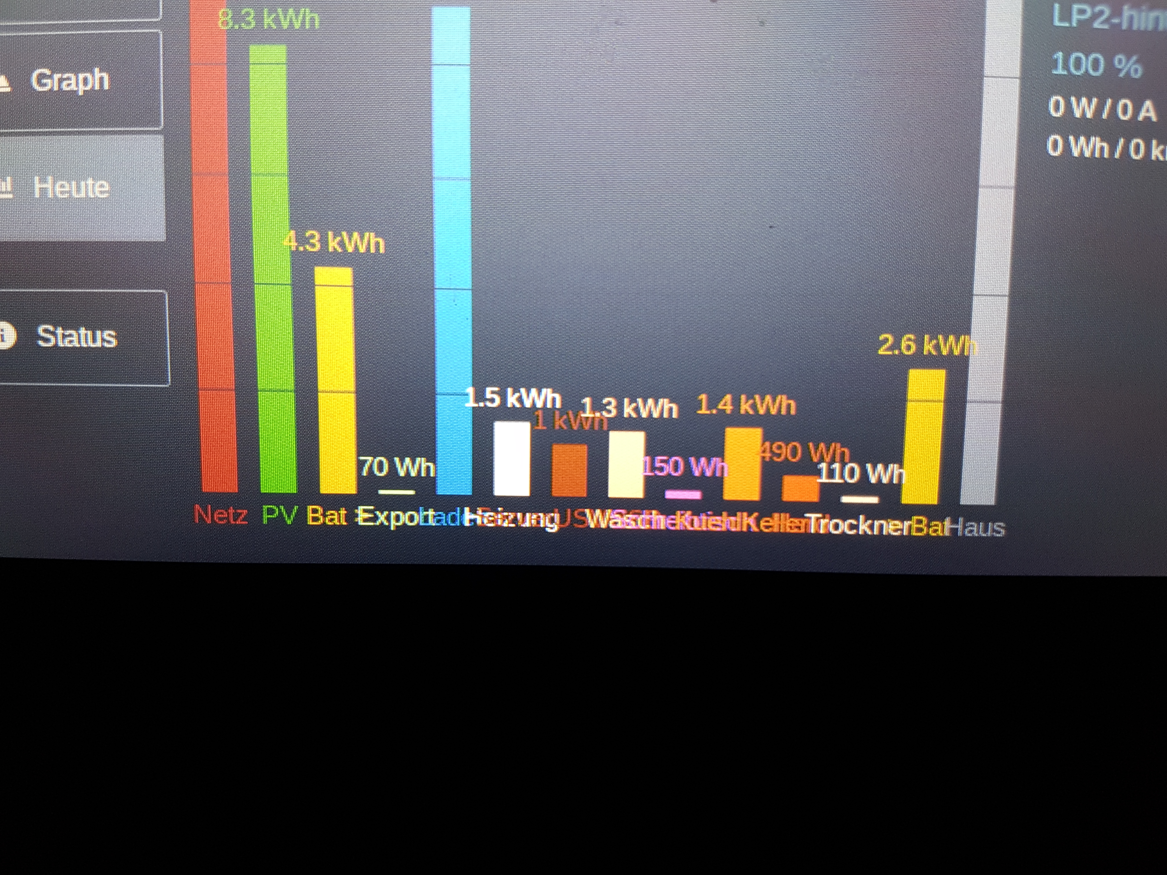

Vlt. kann mal über die dunkle Jahreszeit noch folgendes Problem verbessert werden. Die Überlagerung der Beschriftung war damals auch ein Thema für den Startbildschirm. Aber ich liebe den Graphen....🤭

Eigentlich sollte die Schrift kleiner werden, wenn mehr Säulen im Diagramm sind. Aber möglicherweise nicht klein genug. Mit 14 Säulen hatten wir es, glaube ich, nicht getestet. Das ist aber leicht erweiterbar.

Das ist bei mir wohl ein Extremfall....
Ggf. wäre eine Abwählbarkeit der Verbraucher auch eine Lösung? Also ein Button "SH- Verbraucher anzeigen ja/nein. Dann wäre genügend Platz für die wichtigen Anzeigen vorhanden.

Das könnte man ins ChargeMode-Window einbauen.

So, ein neues Update ist eingereicht
- Sperren einzelner Ladepunkte ist jetzt möglich, im Lademodus-Menü
- Im “Säulen-Graphen” ist jetzt die automatische Verkleinerung der Schrift und die automatische Abkürzung der Namen bei vielen Elementen wieder drin, die versehentlich der Vereinfachung des Themes zum Opfer gefallen war. HSC, bitte mal testen, ob das für Deine Konfiguration gut genug ist. Falls nicht, müssen wir noch einen Dialog zur Auswahl der anzuzeigenden Säulen einbauen.
- Darstellung der Ladepriorität bei vorhandenem Batteriespeicher sollte jetzt auch funktionieren
- Layout der Ladepunkte noch etwas umdesigned, ich glaube das ist jetzt übersichtlicher so
