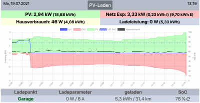

Theslowman hat geschrieben: So Jul 18, 2021 10:52 am Hat eventuell schon jemand die Huawei SDongle Version 122 ausprobiert ?
das sieht eigentlich ganz gut aus

Das sieht vielversprechend aus. Was liest du genau aus? Ein Wechselrichter oder noch mehr?

Im PV Modul habe ich die IP Adresse des WR eingetragen - also einen WR
