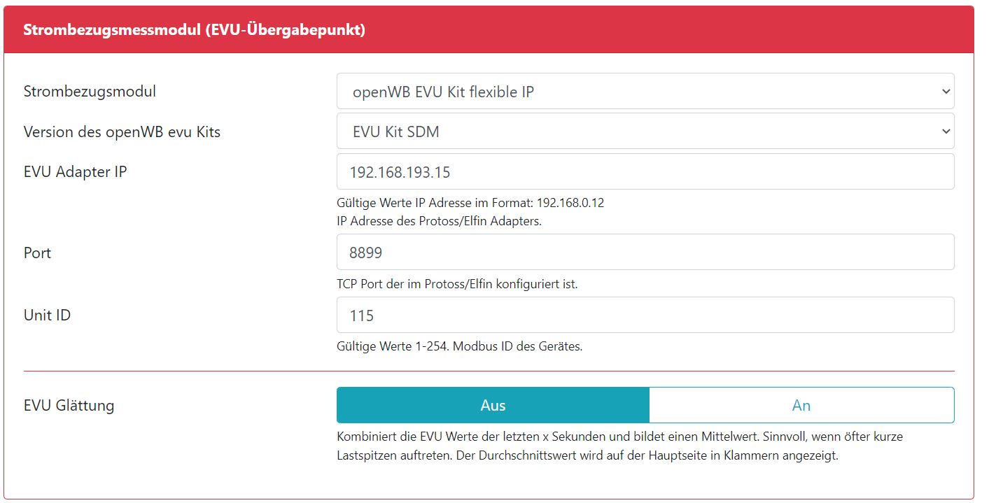

Das EVU- Kit mit SDM wird bei flexibler IP unter IP: 192.168.193.15 ID: 115 Port: 8899 erreicht.

Du meinst
Evu Kit mpm3pm?
Re: Anschluss und Anzeige EV-Kit
Nein, auch dort ist der SDM wählbar.

Ist ausgewählt

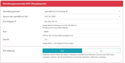

Hat zufällig einer eine Idee wieso es bei mir nicht läuft und die beiden leds nicht laufen?
Vielleicht hast ja einer kurz Zeit und kann ein Auge drauf werfen auf die Einstellungen und sieht den Fehler
Um helfen zu können, solltest Du alle relevanten Einstellungen auch mal zeigen. ;)
Edit: Sind ungewöhnliche Router oder Switche vor dem Kit verbaut?

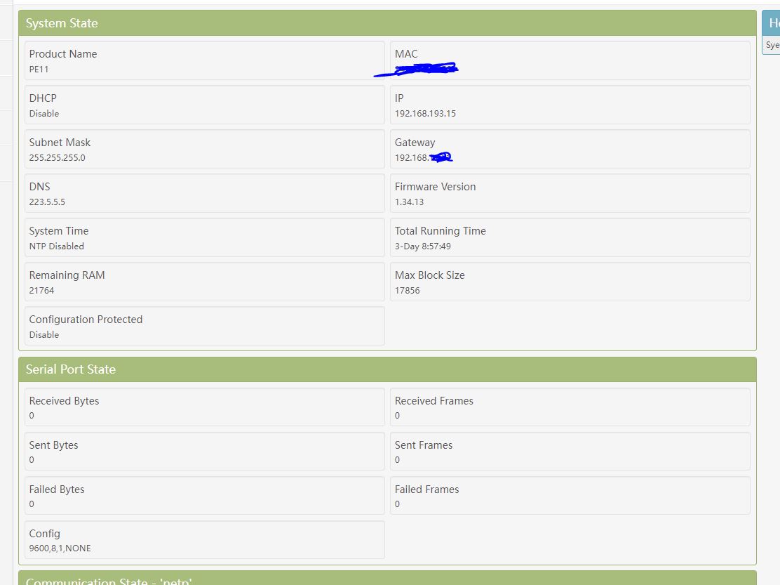

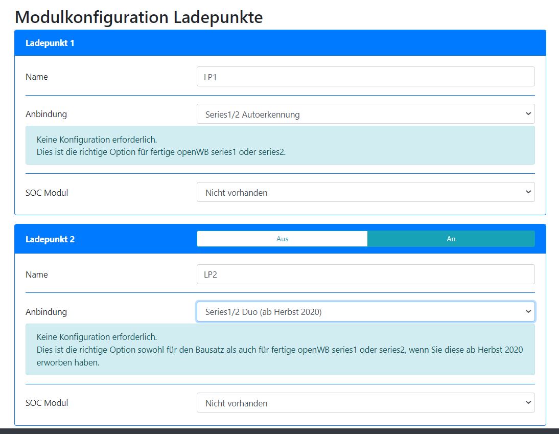

hallo,
habe zuhause eine unifi Dream Maschine. Die beiden linken LEDS am EVU leuchten nicht
das evuKit hat die hinterlegte IP-Adresse bekommen und pings können von der wb zum evu gesendet werden auch andersrum.
Ich habe 2 WBs (Stable:1.9.275) und in Summe von beiden WBs kann ich mit 22 KW laden
Falls etwas fehlt so sagt mir bescheid.
Vielen Dankim Voraus
Auf S.8 habe ich die chinesische Beschreibung übersetzt (weinrot), siehe hier: Hier kannst Du alle Grundkonfig. des PE11 vergleichen:
Ggf. blockiert die DreamMachine irgendwelche Anfragen der openWB?
Ist da ein Gastnetz aktiv oder wie bei der fritzbox der LAN4 als Gastnetz z.T. blockiert?
Steck mal nach Möglichkeit auf einen anderen LAN- Port....

Ist alles genau identisch und die Dream Maschine blockiert nichts, habe ich schon getestet.
Aber von den Einstellungen sieht es gut aus?

Schau mal noch in den SDM über sein Display, welche ID, Baud und Parity da drin hinterlegt sind.
