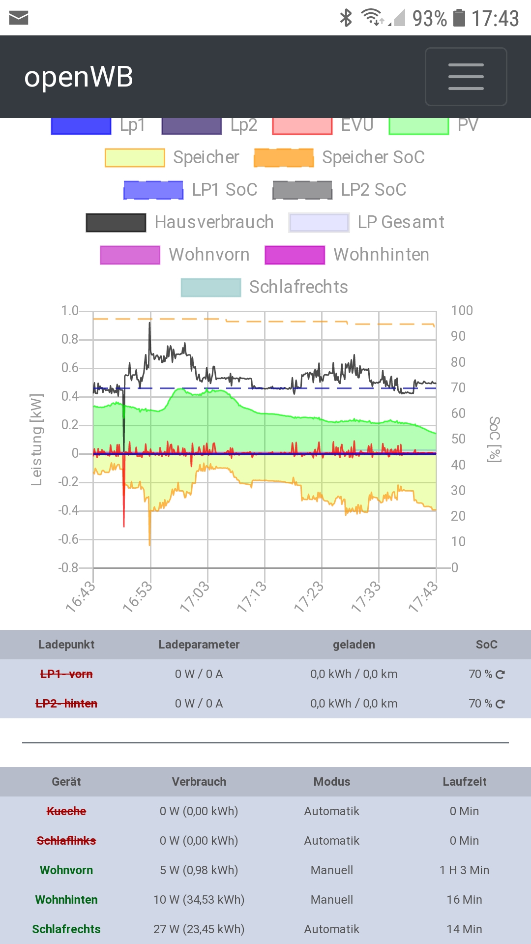

hu4 hat geschrieben: Fr Mär 12, 2021 2:59 pm sieht so aus , als ob da ein Zusammenhang zwischen "Spitzen" im Hausbrauch und größeren Änderungen der PV-Leistung besteht.
Jap:
viewtopic.php?p=27526#p27526

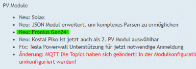

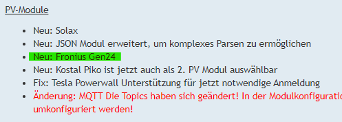

in der Zusammenfassung zur Stable 1.9.200 viewtopic.php?f=3&t=2759 ist das hier aufgeführt.
Weiß jemand, was nun neu für den Fronius Gen24 ist?
Grüße
Franz

Die Geräte werden jetzt unterstützt. Mit der letzten Stable ging das noch nicht.

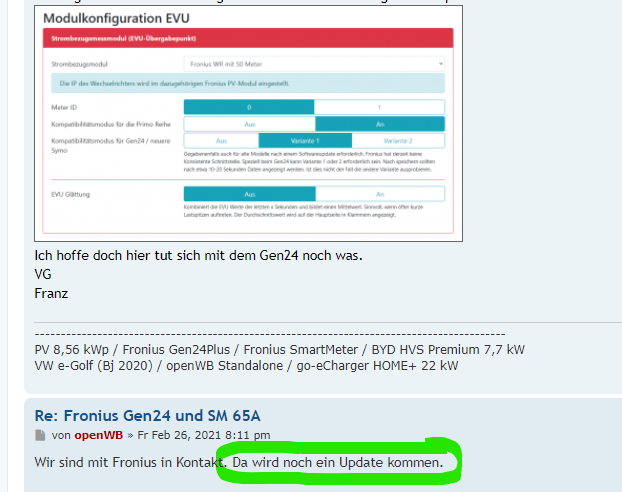

hmm ist hier viewtopic.php?f=9&t=2641&p=26053#p26053 ein Update von openWB oder ein von Fronius gemeint.

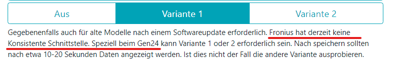

Die Schnittstelle von Fronius ( speziell für den Gen24 ) soll ja laut EVU Einstellungen nicht konsistent sein

Hier sind wir mit Fronius auch in Kontakt. Ist aber ein längerer Prozess. Da ist auch ein Aufsatz seitens Fronius geplant.

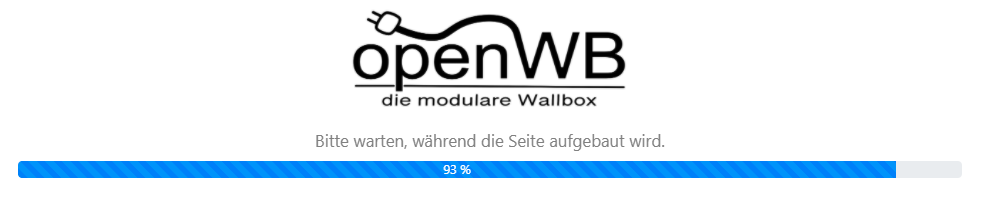

OK. Hat dann das hier viewtopic.php?p=20084#p20084 auch was mit der Schnittstelle Fronius zu tun?
Der Ladebalken hängt auch noch in der 1.9.200 für ca. 20sec bei 93%

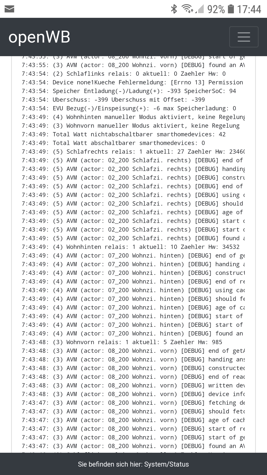

Hallo liebes oWB-Team,
ich bin wohl auf ein weiteres Problemchen in der 200stable gestoßen (auf oWB-standalone).
In smarthome 2.0 wollte ich unter AVM vorhandene fritz-Steckdosen seit gestern testweise konfigurieren.
Als 1. und 2. Verbraucher konnte ich sie zwar einrichten, allerdings keine Funktion feststellen.
Erst als ich die 3., 4. und 5. als weitere Geräte konfiguriert habe, hatte ich Erfolg. (siehe auch screens)
Falls Ihr weitere Daten benötigt, einfach melden...
PS.: Auch die Geräte 3,4 und 5 hatte ich vorübergehend als 1. und 2. Gerät eingerichtet - ohne Erfolg.

HSC hat geschrieben: Fr Mär 12, 2021 4:57 pm Hallo liebes oWB-Team,
Hallo an's Team,
es ist kein Problem mehr vorhanden!
Nach Reset auf Werkseinstellung und kompletter Neueingabe aller Geräte sind diese auslesbar.
