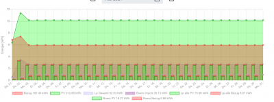

in habe gerade eine neue Monatsgrafik übergeben für eine der nächsten Nightly.
Hier wird die Ladeleistung wie besprochen nach pv, Evu und Speicher aufgeschlüsselt.
Die Daten werden auch rückwirkend erzeugt.
Grusds Oliver
Grusds Oliver

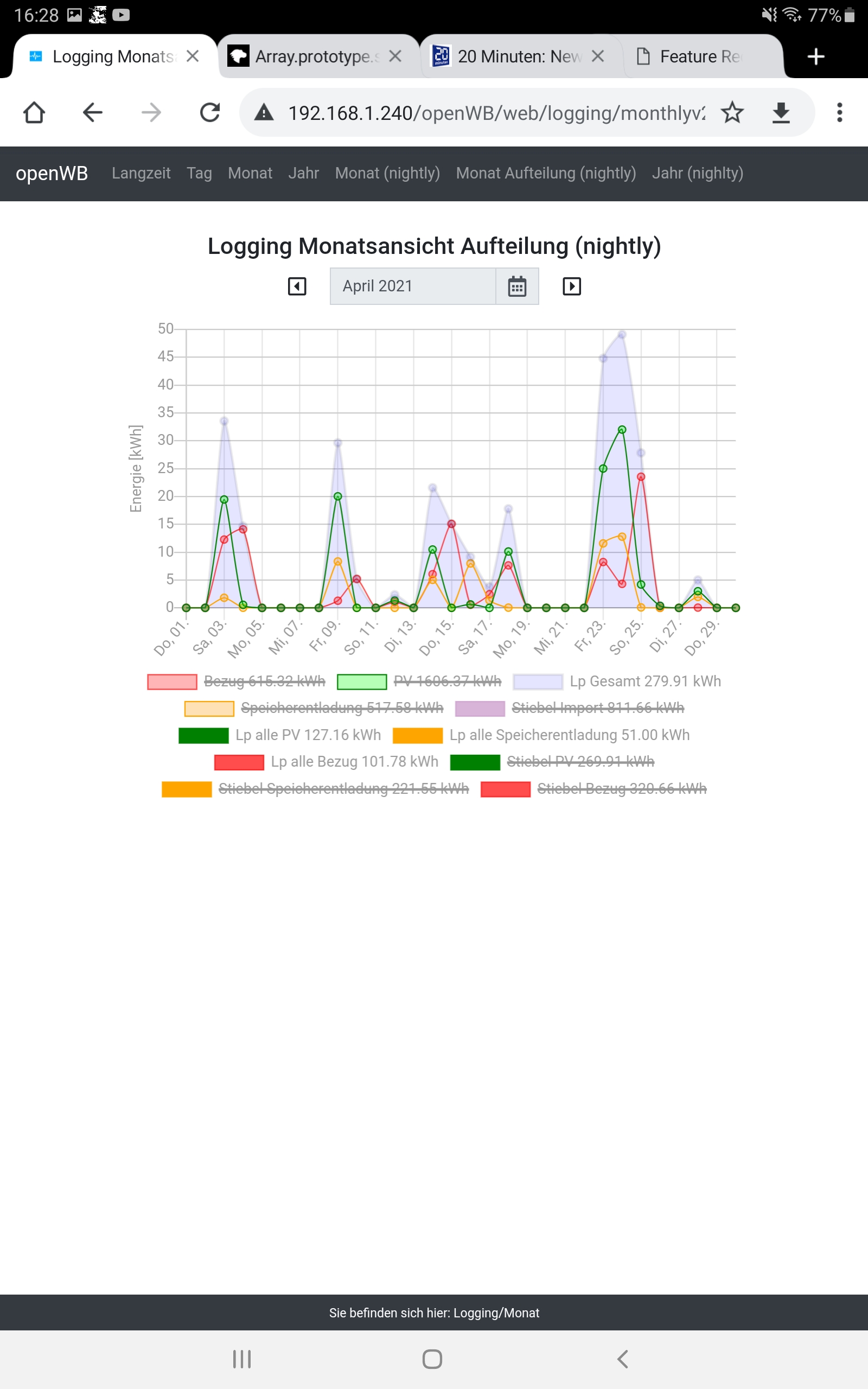

Re: Direktzugriff auf Daten
So ist drin in der neusten nightly.
Und hier sehr ihr den Verbrauch meiner Wärmepumpe augeschlüsselt im April nach Pv, evu und Speicher. Gruss Oliver

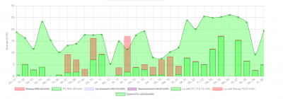

Die Änderung für gestapelte Säulen ist auch schon in der aktuellen Nightly, denke man kann so die Energiequelle gut über den Monat verfolgen. Ich habe mitte April etwas aus dem Netz laden müssen, der Rest vom Monat ging nahezu komplett über PV:
Oliver, allerdings gibt es ein Problem mit dem laufenden Monat, obwohl der Mai noch nicht zuende ist bekomme ich Werte. Würde erwarten dass die alle auf Null gesetzt sind.
