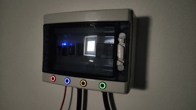

Wie habt ihr die Löcher in das Gehäuse bekommen? Habe Angst das das Gehäuse beim bohren zerbricht.
Beiträge: 9006
Has thanked: 249 times
Been thanked: 265 times
Re: Bedienung über Taster und Visualisierung über LED
Stufenbohrer oder guter Kernbohrer sind die Stichworte.

Das sollte klappen. Ich habe allerdings mit einem Metallbohrer bis M12 gearbeitet und dann gedremelt... War auch etwas ängstlich. ;)

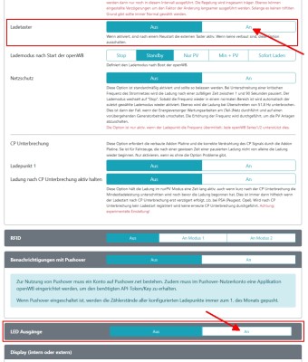

Ich habe eine openwb series 2 custom, ohne display,
Mit Addon-Platine Version v1.210A.
Leider reagiert meine Box nicht auf ein schließen der Kontakte.
Ebenso verändert sich auch nicht die LED Anzeige, wenn ich es über die Webseite ändere.
Zum testen hatte ich die entsprechenden Pins an der addon-platine gerückt.
An den LED pins die Spannung gemessen und an den Pins von LED 3 liegt immer 5v an.
Muss eventuell irgend etwas auf der Webseite eingestellt werden?
Hat vl. Jemand eine Idee?

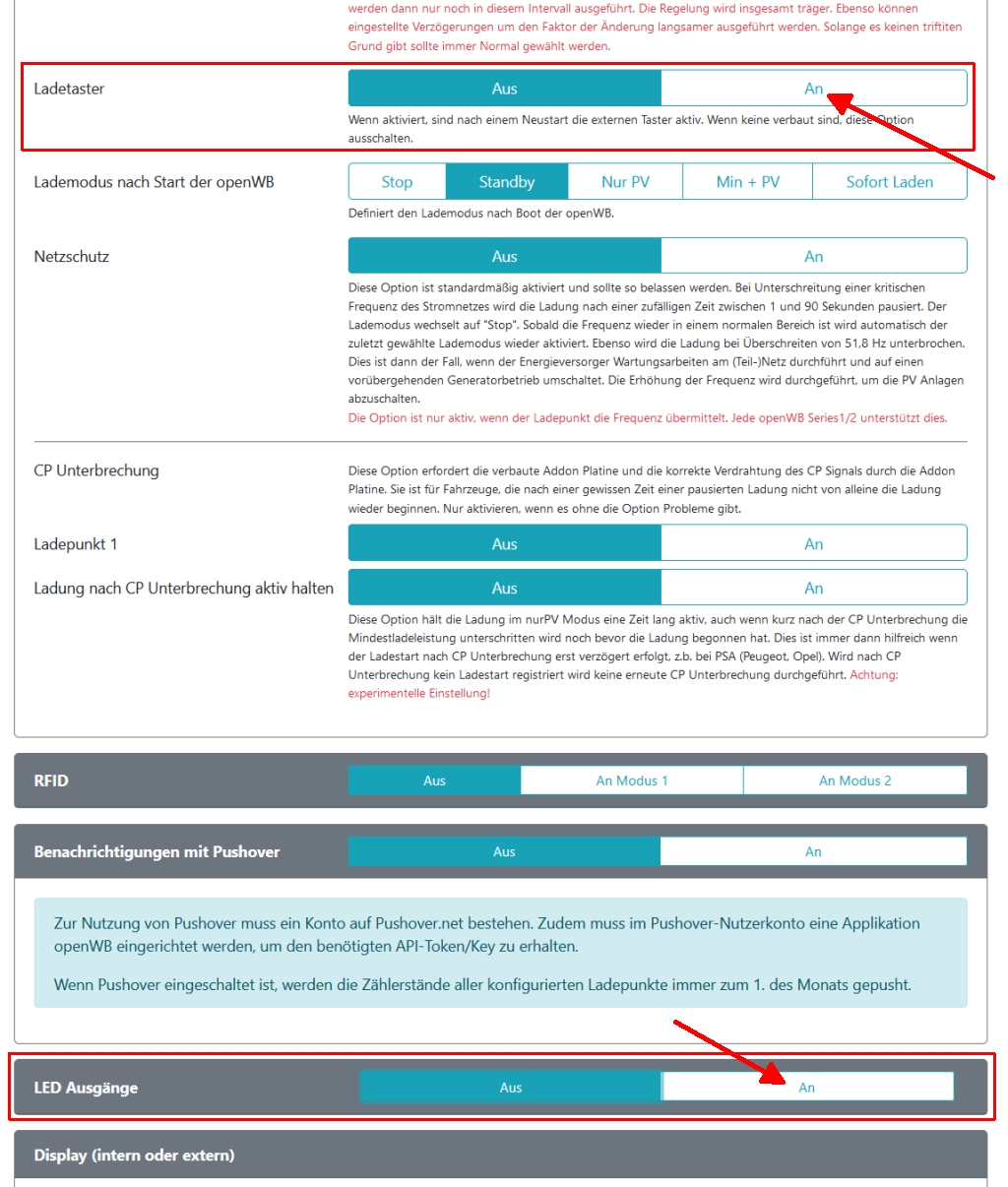

Bsp. aus v1.9.249_nightly
Einstellungen -> Verschiedenes
