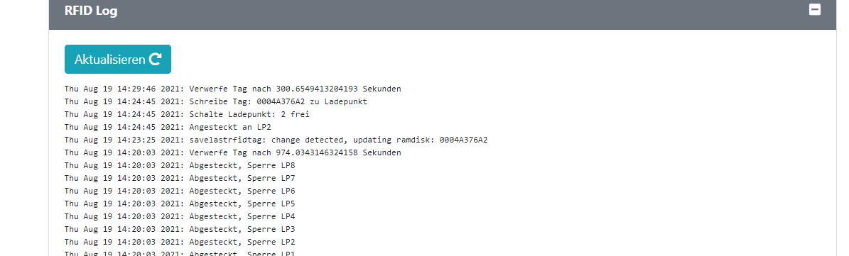

Hier noch die Einträge aus der rfid.log
Wed Aug 18 14:20:46 2021: Angesteckt an LP2
Wed Aug 18 14:22:06 2021: Abgesteckt, Sperre LP2
Wed Aug 18 14:23:44 2021: Angesteckt an LP1
Wed Aug 18 14:25:04 2021: Abgesteckt, Sperre LP1
Wed Aug 18 14:25:08 2021: Verwerfe Tag nach 300.6497583389282 Sekunden
Wed Aug 18 14:26:16 2021: Angesteckt an LP1
Wed Aug 18 14:26:54 2021: Abgesteckt, Sperre LP1
Wed Aug 18 14:30:09 2021: Verwerfe Tag nach 300.6482343673706 Sekunden
Habe es mehrfach auf beide LPs versucht. Eingestellt dabei war bei openWB der Modus Min+PV.
Vielleicht funktioniert das ja nur bei Sofortladen?

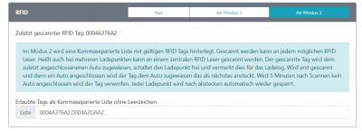

Ich hab mal folgendes zum testen gemacht:
Den Kebadriver so angepasst, das er kurzfristig auch eine RFID ID aus einem File ausliest und diese an Openwb weitergibt.
Hier meine Parameter: Aufgrund vom Auswahl Modus 2 werden alle Ladestationen gesperrt.
Dann habe ich das Einlesen vom RFID Tag simuliert und das Auto angesteckt.
OpenWB hat die RFID ID erkannt und dann die Ladestation zwei (keba X) freigeschaltet.

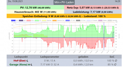

Das sieht man hier auch schön im Log: Auf der Übersicht lädt nun LP2 und LP1 ist immer noch gesperrt.
Ich mache einen PR und dann kann man wieder testen. Die RFID ID die an Openwb übergeben wird, muss 10 Stellen sein (nicht 8).

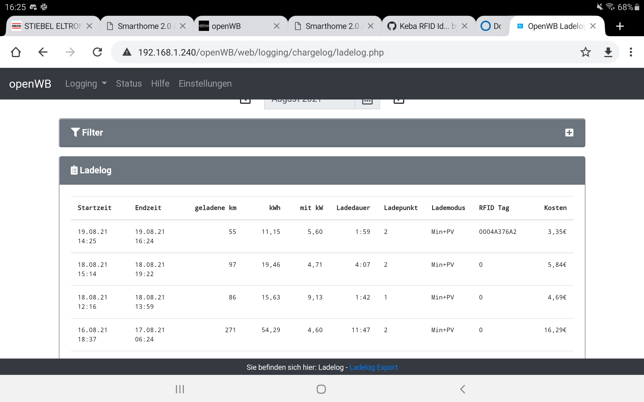

Und hier noch der entsprechende Ladelog Eintrag mit der rfid id
