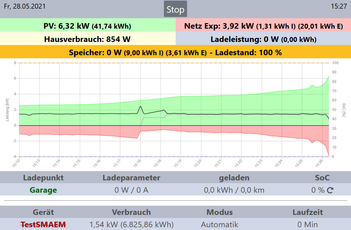

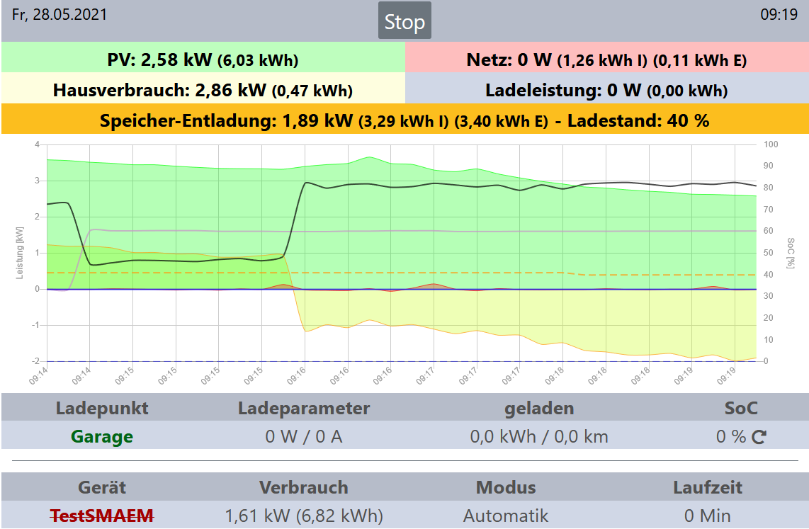

Naja, wenn ich das richtig sehe, wird "Smart Home" im oberen Bereich angezeigt und in der Kurve direkt mitgeloggt und somit auch vom Hausverbrauch begezogen (hoffe ich zumindest).
Und "Smart Home 2.0" wird nur unten angezeigt..........oder?

Poellph hat geschrieben: Fr Mai 28, 2021 12:44 pm
Ich bin da jetzt wirklich nicht der Experte aber mein Smarthome 2.0-Modul wird auch oben angezeigt (die Kurve in lila) und auch vom Hausverbrauch abgezogen.
Aber im Prinzip ist die Aussage von Oliver "smarthome 2.0 ist die Zukunft." schon Grund genug um das Modul ausschließlich für Smarthome 2.0 bereitzustellen. Zumindest von meiner Seite, das kann natürlich gerne jemand anders sehen und dann entsprechend einpflegen
