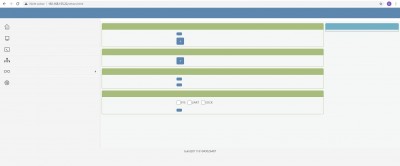

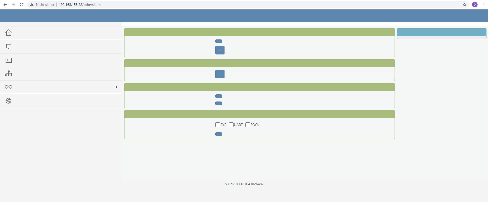

Das Problem bei meinem PE11 scheint aber tiefer zu liegen. Die Konfigurationsseiten werden grottenlangsam geladen (10..20s) und es scheinen Web-Ressourcen zu fehlen (siehe Anhang) die allerdings mit etwas Glück nach 5-10 mal Reload wieder erscheinen. Auch das Pingen klappt nur sehr unzuverlässig, so dass ich mittlerweile einen HW-Defekt vermute.
Oder können Andere mit dieser Hardware auch dieses extrem hakelige Verhalten bestätigen?
Ich hab selber schon IOT Geräte entwickelt, und habe normalerweise keine Probleme so was in Betrieb zu nehmen.
