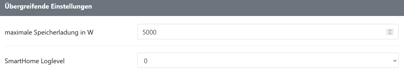

Ich stelle mir schon länger die Frage, was ich mit dem sogenannten "Loglevel 1 und 2 " anstellen könnte. Hättest Du dafür eine kurze Erklärung?
Screenshot 2021-06-20 at 15-23-21 openWB Einstellungen.png (10.27 KiB) 841 mal betrachtet
Sonnige Grüße aus Norddeutschland in die Schweiz
Re: Smarthome 2.0 Anlauferkennung Teil 2
Verfasst: So Jun 20, 2021 1:39 pm
von okaegi
Das loglevel sagt, welchem Meldungem im Smarthomelog mitgeschrieben werden:
LOGLEVELDEBUG = 0
LOGLEVELINFO = 1
LOGLEVELERROR = 2
Bei 0 wird alles protokolliert (Standardeinstellung).
Bei 1 nur Info und Error Meldung.
Bei 2 nur Errors.
Da aber das Smarthomelog auf der Ramdisk liegt und alle 5 Minuten auf die letzten 1000 Sätze zusammengestaucht wird, kann man den Standard ruhig lassen. Ohne das log jannst du keine Fehler finden.
