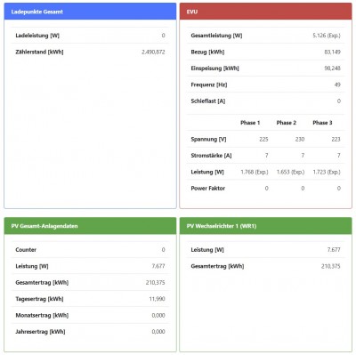

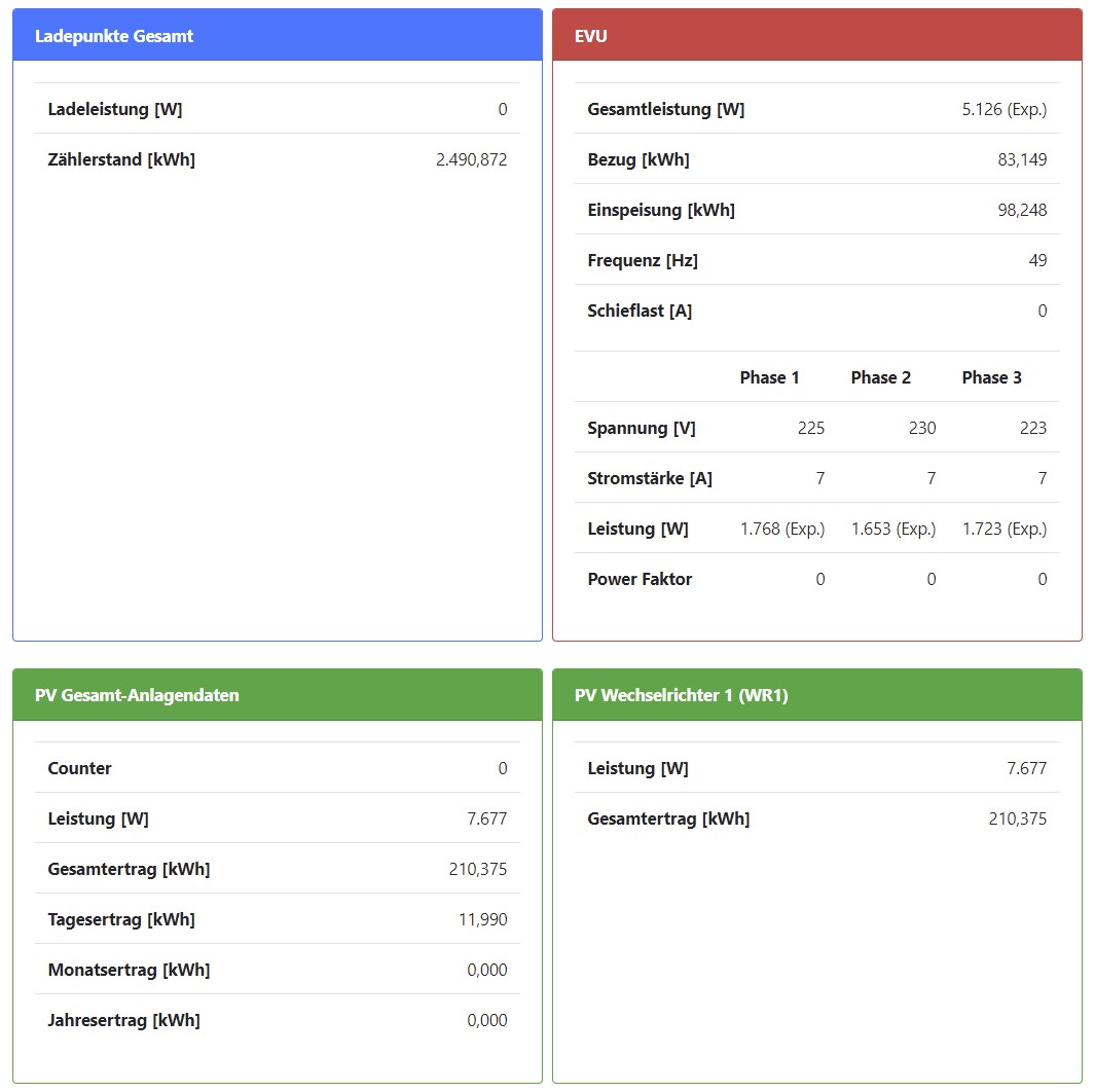

Ja, auch das passiert. Ich speise 3-phasig ein und alle 3 Phasen stehen gerade (Sonne scheint
) auf Export:
[attachment=0]Screenshot 2021-07-10 123856.jpg[/attachment]
Re: SolarEdge Smartmeter und zu hoher Hausverbrauch
Wenn Du auch noch den Graph mit Werten hinbekommen könntest, wäre das echt gut.
Ja, am EVU sieht es erstmal i.O. aus.
Wenn nachts alles aus ist, sollte dort in Summe nur etwas Import auf allen Phasen sein, ggf. auch 0 W auf max. 2 Phasen.

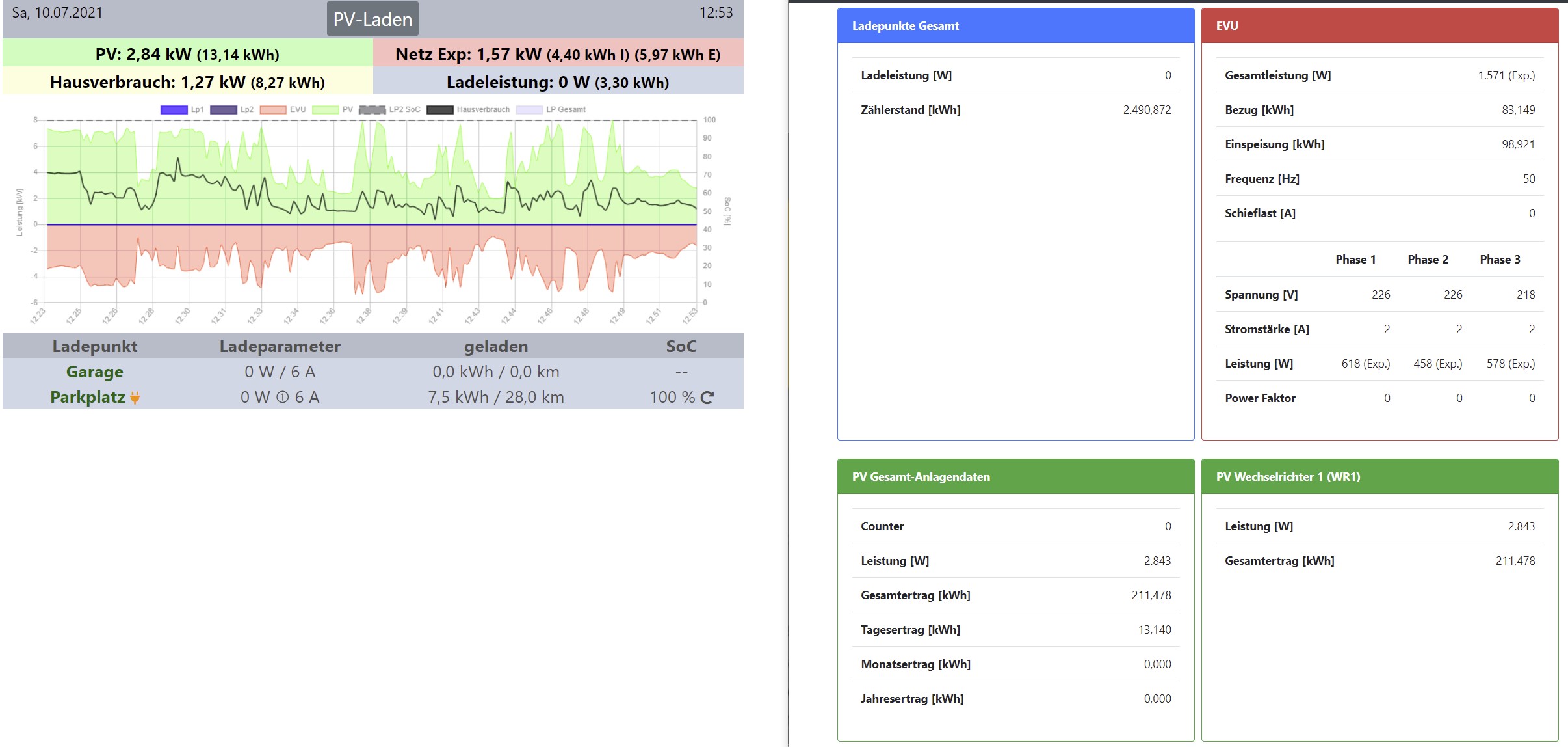

Nachts bei 0 W PV-Leistung stehen alle 3 Phasen auf "Import", das passt auch.
Meinst Du das so als Ansicht von beiden Seiten nebeneinander und gleichzeitig?
Man kann übrigens auch in diesem Screenshot wieder schön den angeglichenen Verlauf der PV-Leistung und des Hausverbrauchs sehen. So ab 12:41 Uhr ist es am besten zu beobachten.
[attachment=0]Screenshot 2021-07-10 125347.jpg[/attachment]
Ja, so meinte ich es. Sieht erstmal ok aus.
Nachts ist es dann auch ok.
Ich kann es mir nur noch über die Verarbeitung in SE und Ausgabe an openWB erklären.
Ggf. passt die Reihenfolge der ID von WR und Meter nicht? Sowas hatte ich schon gelesen.... Da kann ich leider nicht weiterhelfen.
