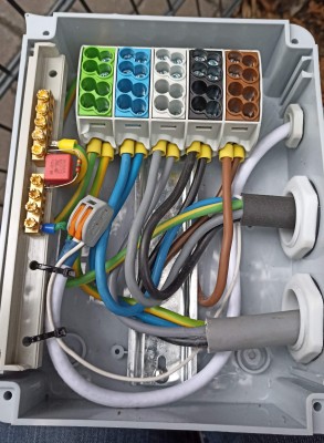

Wurde bei mir genauso aufgebaut und läuft seit heute!
30m 5x6mm^2/Koaxkabel und dann noch ein 12m openWB Ladekabel. Getestet mit Model Y und e-Golf.

miael hat geschrieben: Fr Jan 05, 2024 7:45 pm @stefan_o
Nochmals vielen Dank.
Wer hat ein längeres Ladekabel?
Freut mich zu hören das es funktioniert!
openWB hat geschrieben: Fr Jan 05, 2024 7:56 pm Bedenkt bei sowas das dies Seiteneffekte wie abbrechende Ladungen und ggf. auch Defekte haben kann.
Nochmal der deutliche Hinweis von mir: Keinerlei Garantie, Installation auf eigenes Risiko! Ich habe mit einem Oszilloskop aber kontrolliert, dass das PWM Signal sauber ankommt und die Pegel stimmen. Ich habe aber auch "nur" ca. 10-12m Erdkabel (koax) und 5m normales Ladekabel. Hat die letzten knapp 2 Jahre immer funktioniert, es waren insgesamt 3 verschiedene Fahrzeuge angeschlossen (e-Up, Cupra Born und irgendein Skoda plug-in-hybrid)
