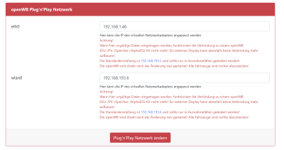

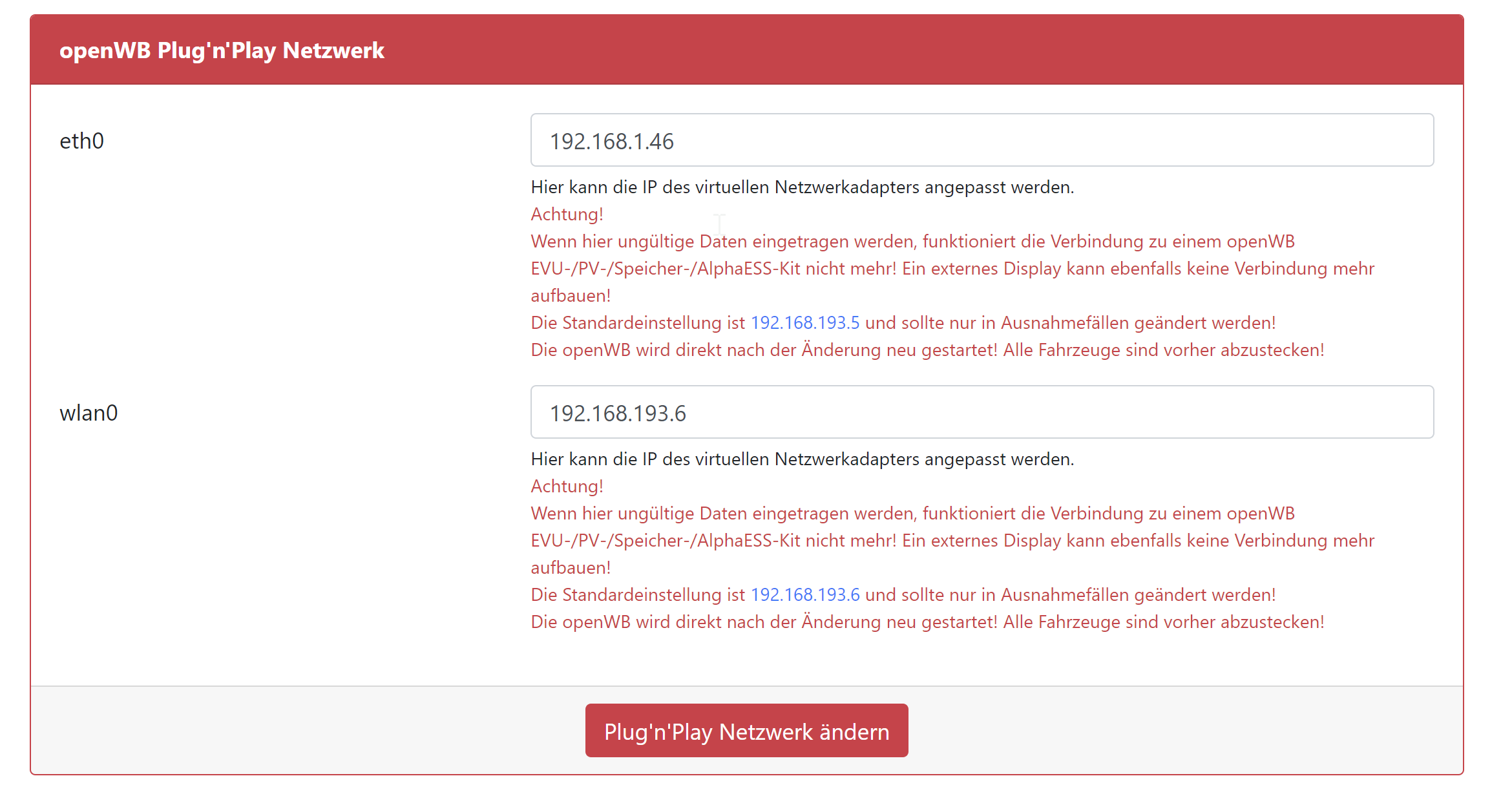

Ich habe das EVU Kit mit der Variablen IP beim EVU Modul ausgewählt. Im Bereich Netzwerk habe ich eine virtuelle IP aus dem gleichen Subnetz ausgewählt, aber es werden keine Daten angezeigt. Im Webinterface des EVU Kits werden aber auch keine Pakete empfangen.

War das EVU- Kit aus dem Shop? Dann ist die IP im Adapter fest als "openWB- interne IP" eingestellt. Oder hast Du sie im Adapter geändert? Nur dann könntest Du sie als "flexibel" nutzen.fussi24@web.de hat geschrieben: Mo Okt 25, 2021 8:59 am Hallo Det,
Gerne kannst Du auch mal auf mein System schauen, wenn es hilft.
Trag mal folgende ein: 192.168.193.15 und ID 115

Das EVU Kit Modul ist wieder in der Hand der openWB Entwickler.fussi24@web.de hat geschrieben: Mo Okt 25, 2021 8:59 am Hallo Det,
Sinnvoll wäre immer, einen Screenshot deiner EVU Konfiguration zu zeigen.

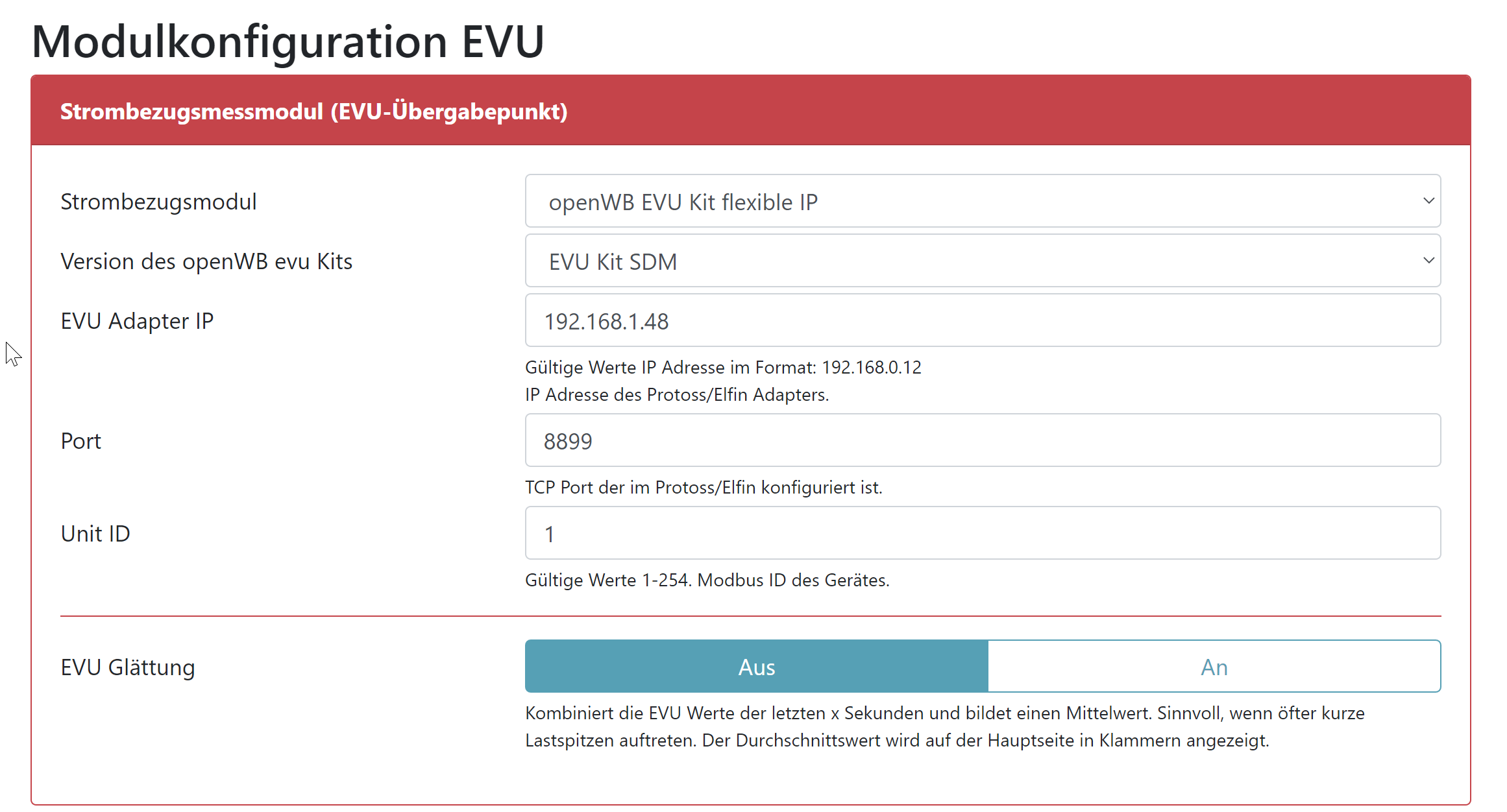

Hallo Det,
Danke für die schnelle Antwort. Das Ticket hatte ich am Freitag auch schon aufgemacht, aber heute Morgen min ich auf diesen Thread gestoßen. Anbei die Konfiguration und der Rest geht dann wahrscheinlich über das Ticket.
fussi24

Ds frage ich mich auch. Wieder den normalen Wert eintragen 192.168.193.5.
Das bleibt einfach unangetastet.

In wie weit kennst du dich denn mit Modbus aus?
Passt die ID 1 zu deinem SDM630 am Einspeisepunkt?

Die virtuelle IP Adresse hatte ich geändert, da ich keine Daten empfangen hatte und die Beschreibung suggeriert hatte das es passen könnte. Die Adresse habe ich wieder zurück gestellt.
Beim Modbus hatte ich keine Anpassungen gemacht und ich weiß leider nicht was das EVU Kit für eine ID im Standard hat. Wenn man das „normale“ EVU Kit auswählt braucht man ja keine ID mitgeben.
