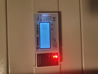

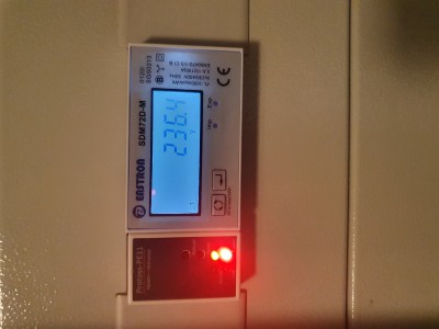

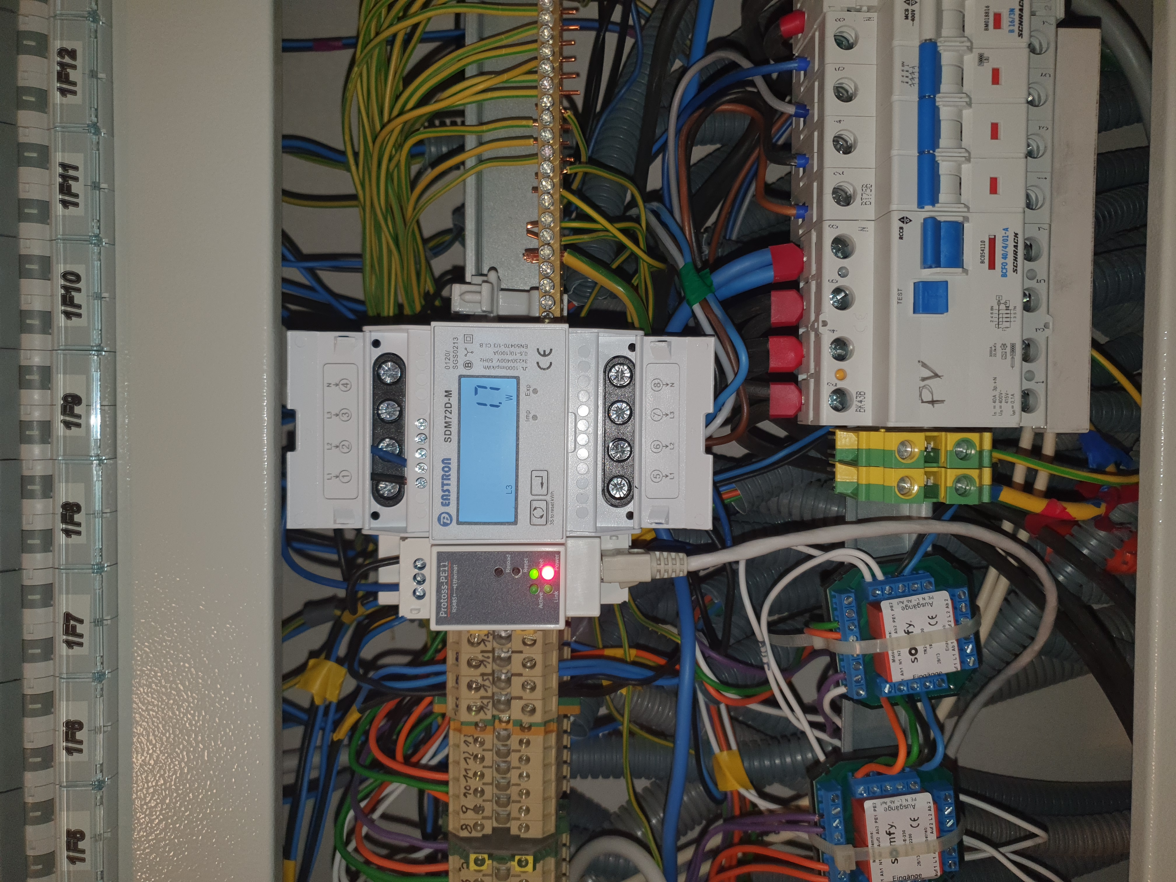

Funktioniert jetzt - danke. Der Elektriker hatte die beiden Datenleitungen vertauscht. Herzlichen Dank für die Unterstützung.
Jetzt wäre es noch toll, einen Schwellwert für "aus" definieren zu können. Die Wärmepumpe zieht anscheinend immer 3-4 Watt - und OpenWB bewertet das als eingeschalten.

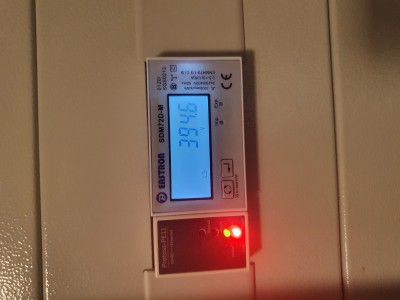

Darüberhinaus zeigt direkt das Display des Zählers für L2 0 Volt, für L3 394,6 Volt an. Stimmt aber definitiv nicht - alles richtig angeschlossen. Die WP läuft auch ohne Fehler. Aber damit denke ich muss ich mich an den Support wenden.
LG, Riesi

Re: openwb-evu-kit als Zähler für Wärmepumpe
Das klingt eher nach falsch angeschlossen.
Wie ist die Verdrahtung?

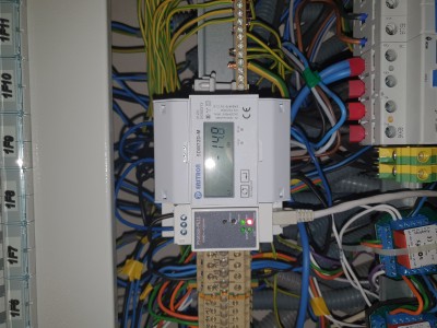

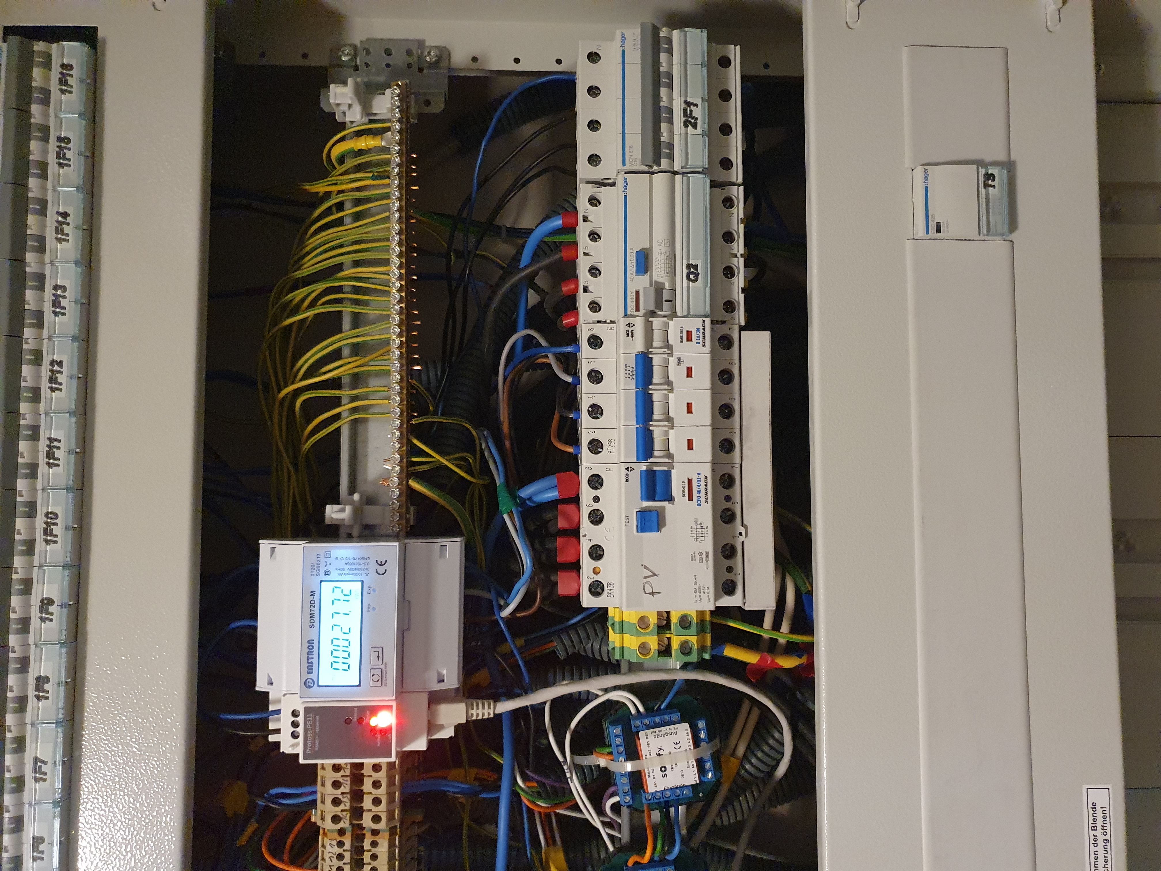

openWB hat geschrieben: So Okt 17, 2021 6:37 pm Das klingt eher nach falsch angeschlossen.
Ich kann nur ein Foto schicken - der Elektriker hat die Installation gemacht. Aber er hat nochmals die Installation überprüft (und die 2 Datenleitungen korrigiert).
OpenWB zeigt auch valide Werte an - soweit ich das sagen kann. Allerdings kann ich dort keine einzelnen Phasenspannungen auslesen, oder?

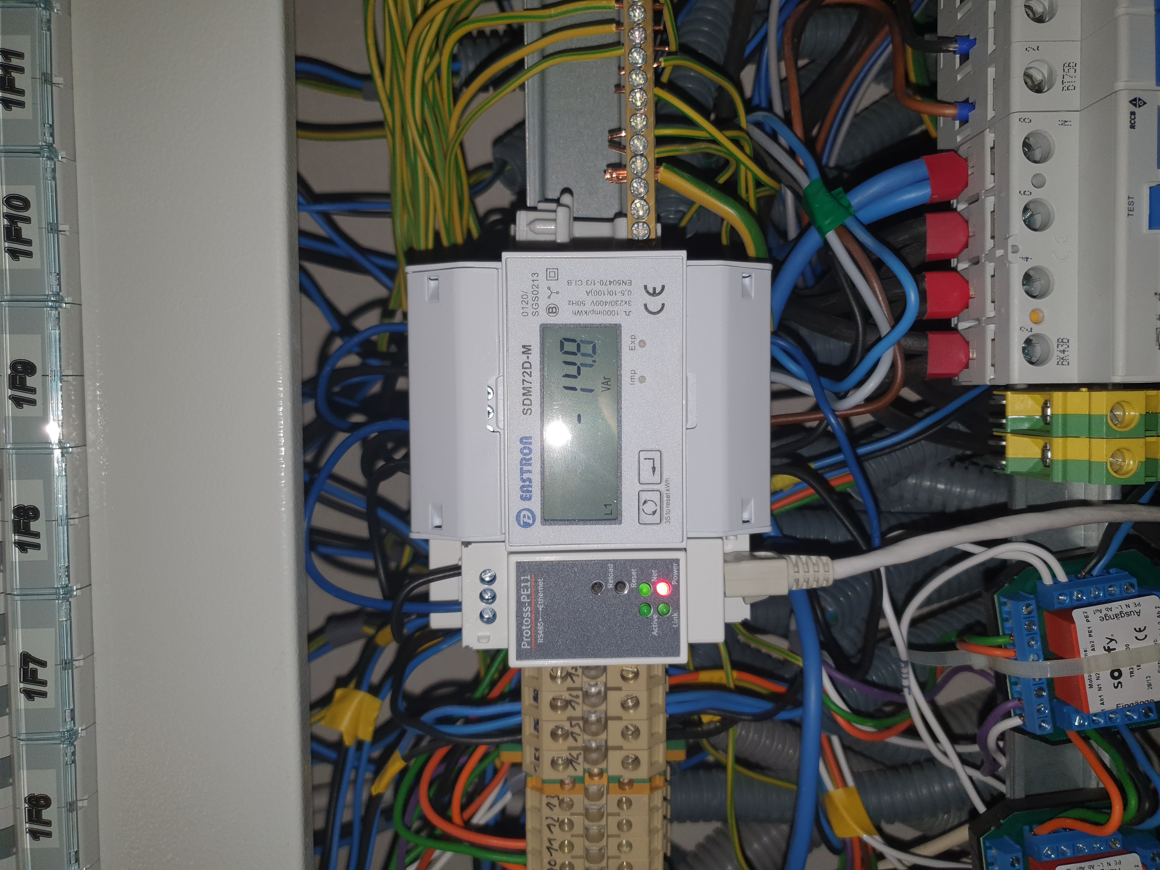

Achtung: Bei 5_old ist die Datenleitung verdreht - das ist korrigiert.
Hast Du irgendeine Möglichkeit an den Kontakten zu messen oder zu prüfen? Z.B. mit einem einfachen Phasenprüfer?

HSC hat geschrieben: So Okt 17, 2021 7:16 pm Hast Du irgendeine Möglichkeit an den Kontakten zu messen oder zu prüfen? Z.B. mit einem einfachen Phasenprüfer?
Ja, wenn Ihr mir sagt was ich messen soll (also genau welche Drähte), dann schon.
Der Elektriker hat aber nochmals die Phasen gegeneinander bzw. zum Nulleiter geprüft - und das passt lt. seiner Aussage. Weiters würde doch die Wärmepumpe auf Fehler laufen (oder kaputt sein), wenn auf der 3. Phase 400 Volt hängen, oder?
