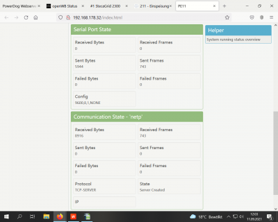

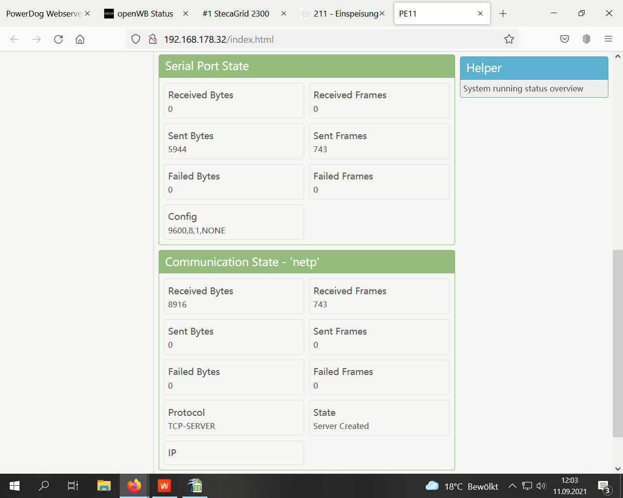

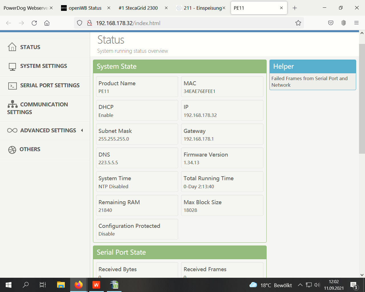

Hier noch Screens vom PE11

Eingestellter Port an dem PE11 ist 8899?
Re: SDM120 als Zähler für einph. Wärmepumpe; keine Daten an der WP
Ja, siehe hier, 1.Abbildung:
viewtopic.php?p=45038#p45038
Wir haben inzw. alle Möglichkeiten, auch telefonisch, abgeklopft und hin und her verglichen, sogar den Port4 an der Fritze aussortiert - es ist leider nix zu machen....
Dort spinnt entweder der MB- Ausgang am SDM oder der MB- Eingang am Adapter.
