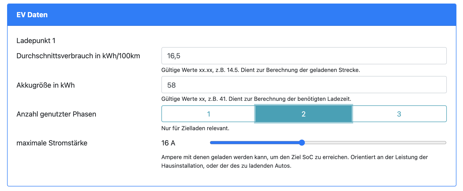

Die Phase "kommt und geht" ja nicht innerhalb eines Ladezyklus, sondern das Wesen der Phasenumschaltung der OpenWB ist es m.W., einen neuen Ladevorgang zu simulieren und hier dann die Anzahl der Phasen (1 oder 3) konstant zu halten.
Ich werde die skizzierte Vorgehensweise des "Abklemmens" einer Phase oder der nicht bemerkten, herausgesprungenen Sicherung einer Phase aber nicht weiter propagieren.
Dennoch bleibt softwareseitig dann etwas Anderes offen: Ich hatte ja nun im Patch das Verhalten des Umschaltens 1/3-Phasen "geglättet" (für 11kW-Boxen). Der Algorithmus berücksichtigt aber nicht z.B. die Nutzer eines ID.3 Pure, der nur mit 2 Phasen lädt. In diesem Fall wäre tatsächlich der ungepatchte Algorithmus besser, da er automatisch bei "Max 1P" hochschalten will und bei "Min 3P" runterschalten will. Im 2P-Fall gibt es das "Flapping-Gap" nicht.
Wenn nun jemand händisch "3 Phasen sind bei mir nur 2 Phasen" sagen möchte, wäre vom UI her richtig, dies bei den EV-Daten einzustellen, richtig? Dann würde ich meinen Patch für Unverbesserliche und 2-Phasen-Max-Ladende noch einmal überarbeiten.

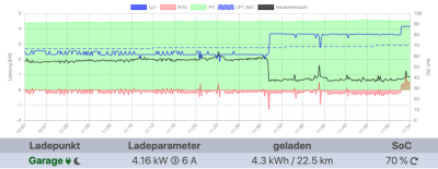

Aktuell bei mir v1.9.244, openWB series2 standard+, 11kW-(KfW)-Version.
Heute war zum ersten Mal der Fall, dass die Box von 1- auf 3-phasig umgeschalten hat, siehe die letzten paar Minuten um angehängten Verlauf.
Nur dass der Überschuss bei weitem nicht für minimales 3-phasiges Laden gereicht hat, eben nur um die 1 Phase bei 16A maximal auszunutzen. Daher ist natürlich nach dem Umschalten direkt Strom-Bezug vorhanden, was ja keiner will.
*Frage*: Ist das genau das Problem vom ersten Post in diesem Thread? Und wenn ja, wie ist die Timeline für eine Anpassung noch in der 1.9-Version?

In v2.0 kommt auf jeden Fall das OLC-feature (optimized linear charging), was die feine Abstufung mit 0,01A-Schritten hat. Dort sollten auch weitere Optimierungen für die 1p3p-Umschaltung kommen.
Zu v1.9 kann ich nichts sagen.
