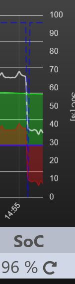

SU-N_i3
Beiträge: 21
Registriert: Do Mär 12, 2020 3:10 pm
Re: BMW i3 SOC
Beitrag von SU-N_i3 »
truckl hat geschrieben: Mo Dez 20, 2021 3:23 pm ...
Scheint jedoch ein generelles Problem zu sein. Ich weiß nur noch nicht wann das auftritt.
Ich schau aber auch, wie ich das "automatisiert" heilen kann.
Der "Heilungs"-Prozess funktioniert :) , bei mir eventuell erst in zwei Stufen:
Ich habe die funktionierende token.json umbenannt. Es wir ein neues Token angelegt, Besitzer ist nun root und nur root kann schreiben.
Die SOC-Azeige verblieb erstmal bei dem alten Wert:
Nach dem Reboot blieb der SOC-Wert wie gehabt, fiel dann auf 0 und war eine Minute später wieder da.
Die Token-Datei gehört immer noch Root, aber es darf sie jetzt jeder neu schreiben. Damit funktioniert es wieder:
Möglich wäre auch, dass ich vor ein paar Monaten nach einem SD-Karten-Defekt die OpenWB nicht mit dem richtigen User aufgesetzt :roll: da bin ich nicht wirklich sicher im Umgang mit Linux. Die anderen Dateien, Module etc. gehören zumindest dem PI-User.
