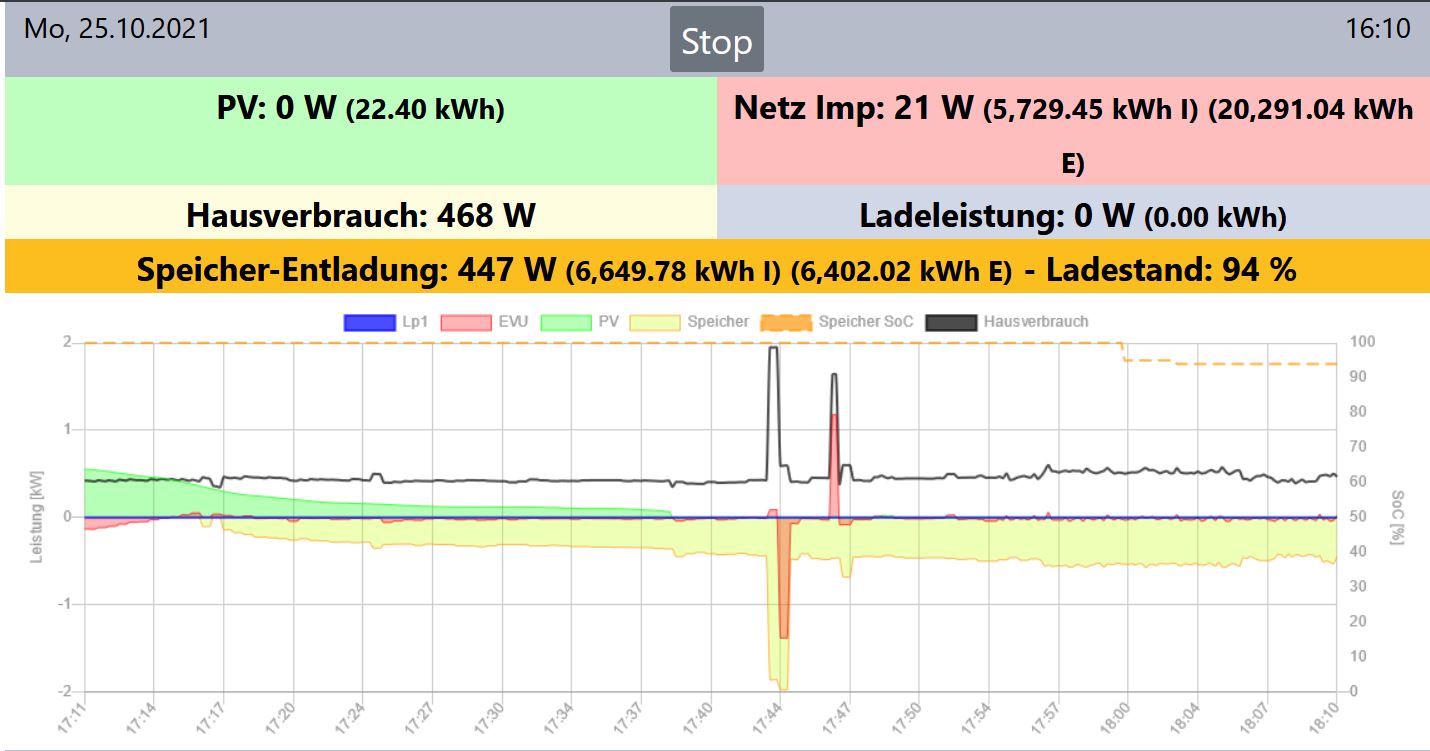

ich glaube, ich habs jetzt...
Es gibt im Modulanfragen Bereich einen Faden zur Anbindung des Senec Speichers...hatte ich irgendwie aus den Augen verloren...
Habe das script per dortiger Anleitung eingefügt und nun sieht das schonmal anders aus... Wahrscheinlich passen dann morgen die Werte...

Das sieht doch top aus für heute!!
Morgen wirds noch besser.
Und nun ist auch der Status gefüllt. .

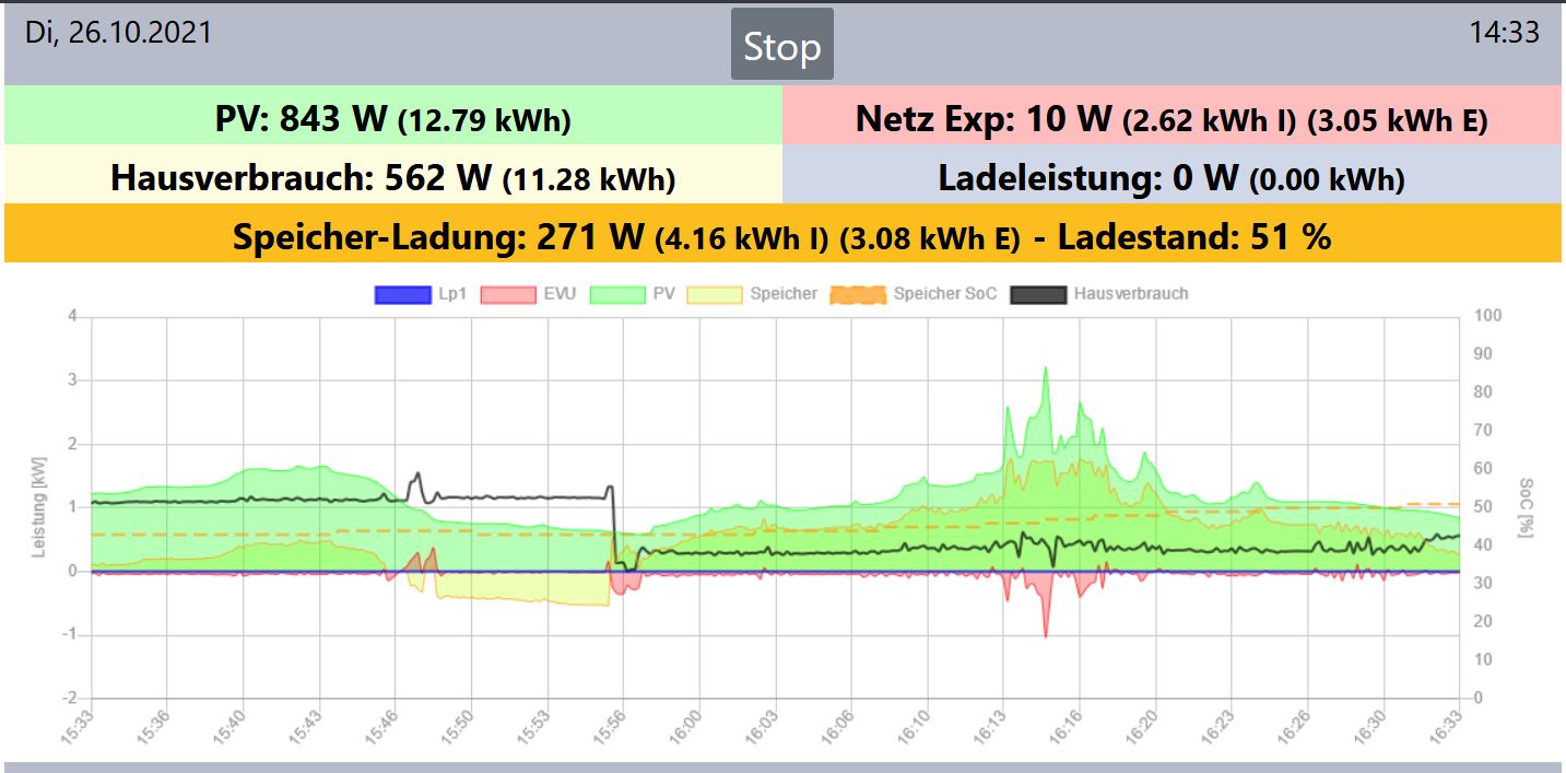

So, ich denke nun sieht es vernünftig aus...
Zu falsch angezeigten Uhrzeit: Kurioserweise wird die Uhrzeit nur auf meiner Windows-Maschine falsch angezeigt, am Tablet und am Handy (beides Android) passt die Uhrzeit...muss ich nicht verstehen...

Was Du mal noch beobachten solltest ist, ob Dein http- Netz- Im- und Export passt.
Import heute sehe ich noch als i.O. an, beim Export würde ich mal näher draufschauen, da der Speicher nur 51% hatte. War er bis dahin irgendwann schonmal voll?
Re: (Mal wieder) PV-Ertrag gleich Gesamthausverbrauch
Moin HSC,
alles ok, Netzimport und -export passt.
Speicher wurde über Nacht entladen und als gestern tagsüber die Sonne schien, wurde einiges in den Speicher geschaufelt und der Überschuss eingespeist. Speicher kann mit max. 1850 W beladen werden.
Andreas

Aah, OK.
War von meinem ausgegangen, der über 5kW- Laden/Entladen kann...
