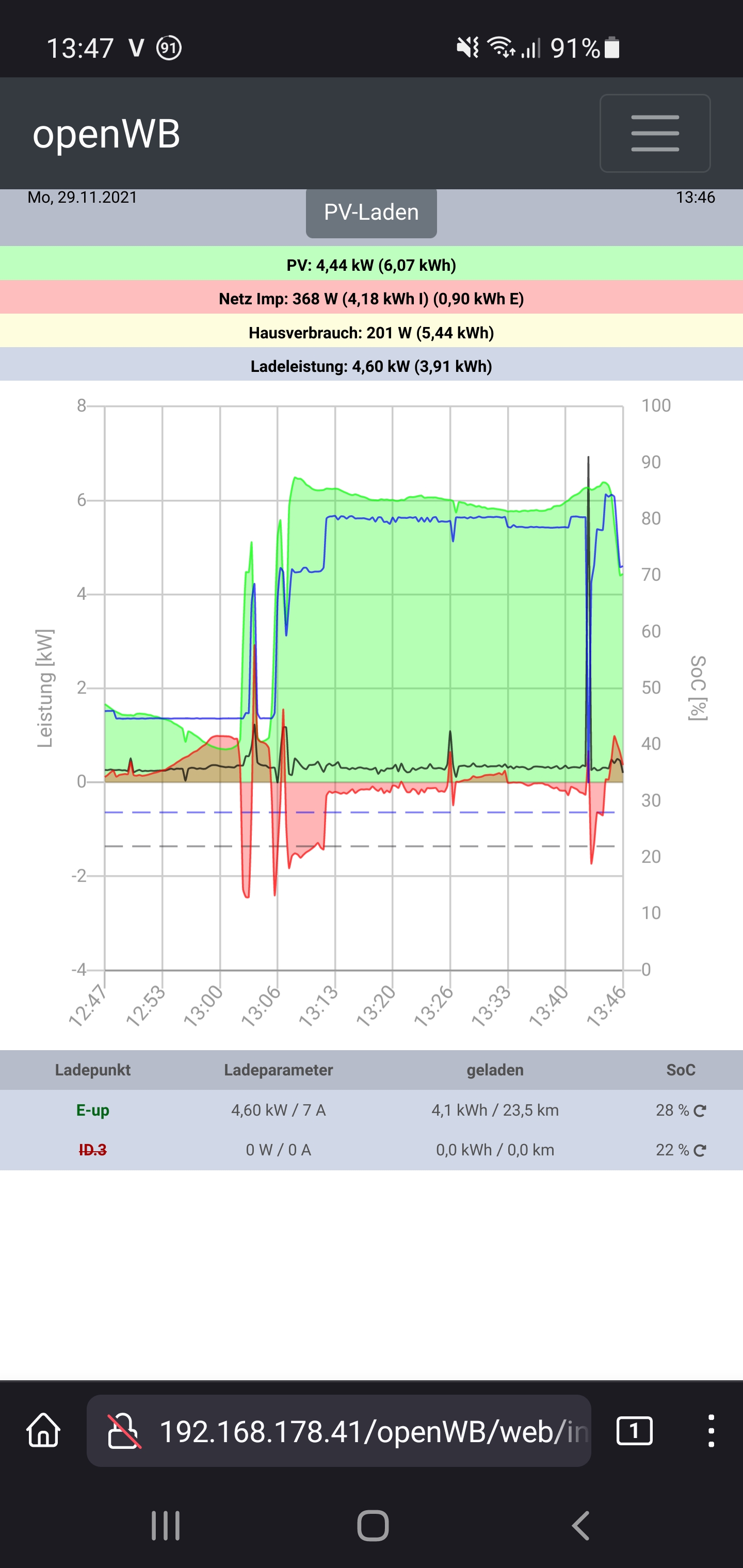

Das meinte ich mit der Skalierung der Preisanzeige. Das funktioniert auch bei mir.
Allerdings kann ich den Maximalpreis nur bis 40 ct schieben.
Ich frag mal bei MichaO nach.

Kannst Du mal einen Screenshot einstellen, wo Dir das aufgefallen ist? Habe das Standard Theme und sogar das neue Colors Display Theme getestet. Überall kann bis zu 95ct eingestellt werden.
Vielleicht hilft es auch schon, wenn Du den Browser Cache leerst.

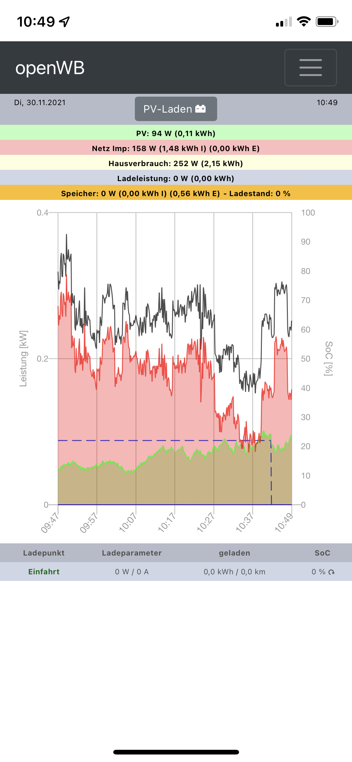

Ich habe heute auch das 250er aufgespielt.
Mir ist dann aufgefallen, dass die Anzeige der phasigkeit 1-3 und das Steckersymbol (grün/gelb) nicht angezeigt wird.
Problem besteht mit Chrome und Firefox.

Danke! Reboot hat geholfen!LutzB hat geschrieben: Mo Nov 29, 2021 1:01 pm An dem Code wurde schon ewig nichts angepasst. Dürfte ein lokales Problem bei Dir sein. Browsercache leeren und mal die openWB rebooten sollte helfen.
