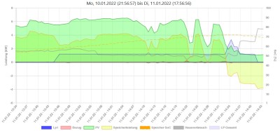

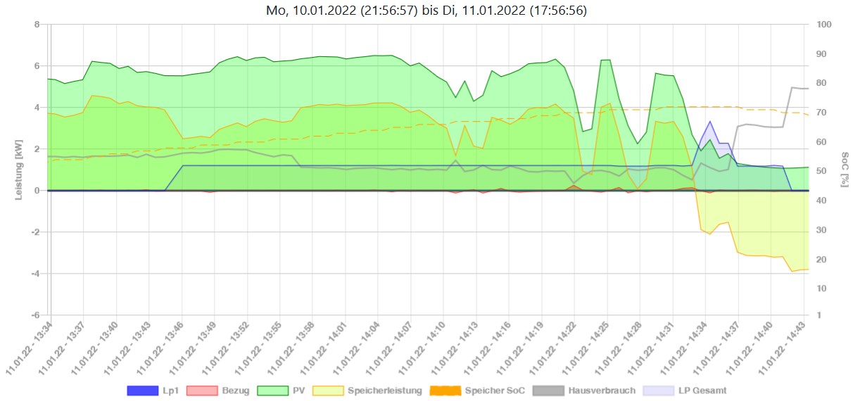

Heute schien die Sonne und der Hausspeicher hätte vllt. die eingestellten 70% (minimaler Entlade-SoC) bald erreicht.
Also habe ich mal mutig PV-Laden gestartet, bei ca. 60%. Kurz darauf klockerten die Schütze im eGolf mehrfach hintereinander und das Laden mit minimaler Leistung begann. (Einstellungen sind unverändert, also wie oben gepostet (viewtopic.php?f=9&t=4572&p=54216#p54216).
Und, entschuldige aiole, ich habe noch keinen genauen Testplan, aber spannend ist es dennoch: Zoom: Also ist das normal, dass hier sofort das PV-Laden beginnt?
Und warum wird bei schwacher PV-Leistung die Lade-Leistung nochmal schnell hochgejubelt, um dann bald abzubrechen?
Und zufällig bei der eingestellten 70% (minimaler Entlade-SoC)-Grenze?

Die Grenze von 70% wurde erreicht. Da diese erreicht wurde wird der Speicher wie konfiguriert mitgenutzt. Daher geht die Ladeleistung hoch.Und warum wird bei schwacher PV-Leistung die Lade-Leistung nochmal schnell hochgejubelt, um dann bald abzubrechen?
Werden die 70% gerissen wird er nicht mehr mitbenutzt.
Da Speichervorrang konfiguriert wurde dieser zunächst geladen und nicht die Ladeleistung hochgeregelt.
Welches Verhalten ist denn gewünscht?

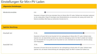

War zw. 13.45 und ca.14.33 wirklich "nurPV" oder in dieser Zeit "min+PV" eingestellt?
Poste bitte mal Deine "min+PV"- Einstellungen.

Re: Überschussladen nur zufällig (E3DC)
Ok.
Für das nächste PV- Laden würde ich mal unter Speichervorrang statt 1500W testweise einen Wert unterhalb Deiner PV- Einschaltschwelle von 1400W, beispielsweise nur 1300W oder darunter, eintragen.
Schau mal, ob eine Änderung im Verhalten eintritt, sonst alle Einstellungen beibehalten.
