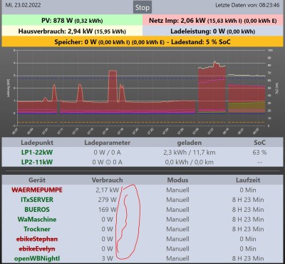

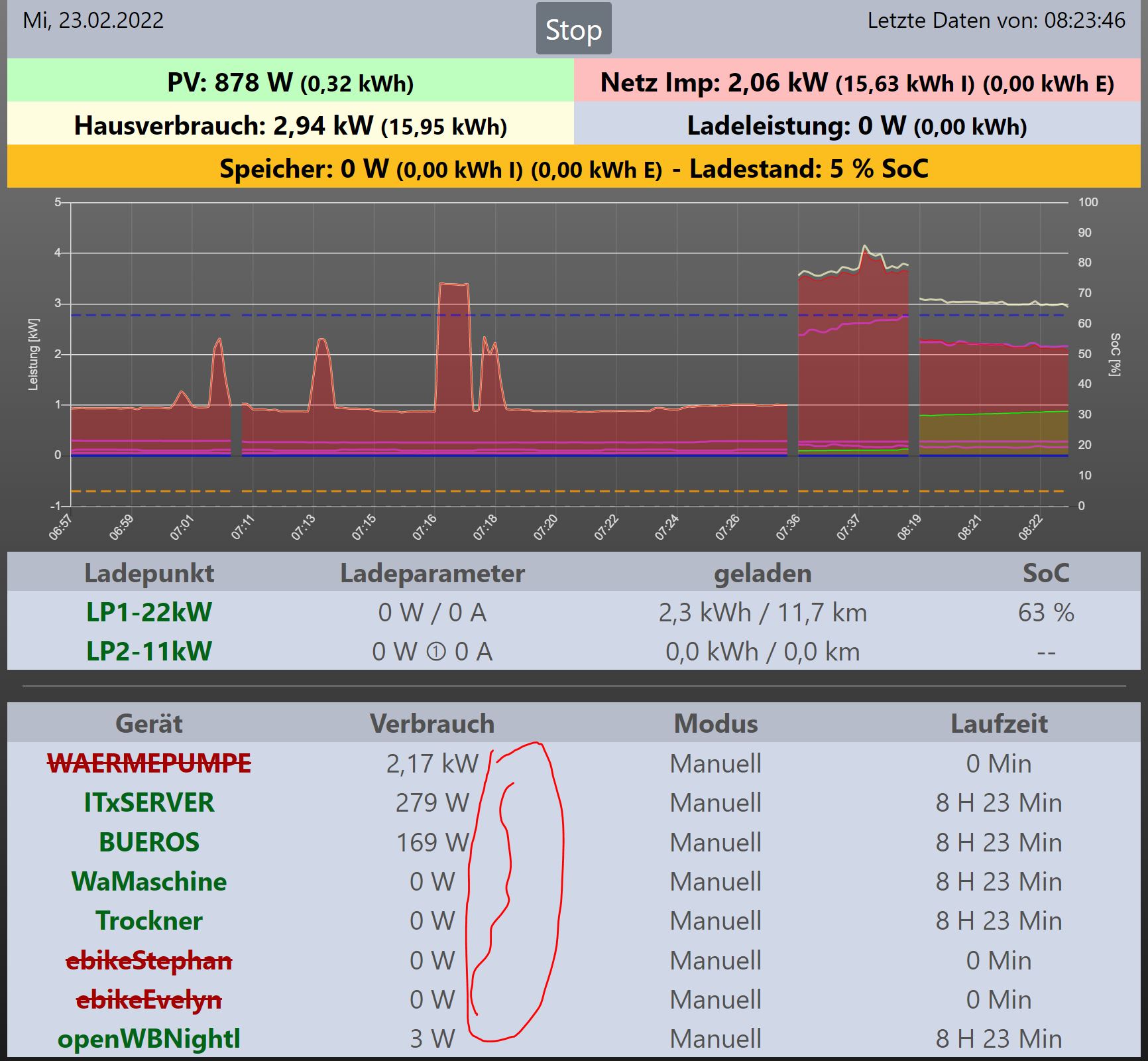

Was mir gerade ins Auge fällt: Auch hier wäre es toll, wenn die Visualisierung neben den Leistungswerten für Smart-Home Geräte auch die Energie in kWh anzeigte. Dann wären die Themes hinsichtlich der Datenlage identisch. Habe das in einem anderen Thread eben beschrieben.
viewtopic.php?f=4&t=4856
Besten Dank soweit
Stephan
P.S. Die Graphen-Datenlücken im Scrennshot sind wohl durch die soeben durchgeführte Rücksetzung des MQTT entstanden.
