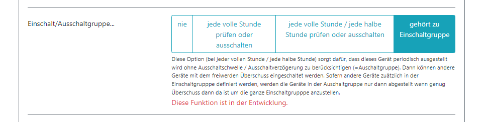

Hallo Zusammen,
Ich habe mit diesem PR folgendes umgesetzt:
https://github.com/snaptec/openWB/pull/2230
Neu kann im Smarthomemq eine Ausschaltgruppe und eine Einschaltgruppe definiert werden.
Sofern Geräte in der Einschaltgruppe definiert werden, werden die Geräte in der Ausschaltgruppe periodisch überprüft und nur dann abgestellt wenn genug Überschuss dann da ist um die ganze Einschaltgruppe anzustellen.
Sofern keine Einschaltgruppe definiert ist, werden die Gerät in der Ausschaltgruppe (wie heute) periodisch abgestellt. Damit lässt sich eine Priorisierung der Smarthomegeräte erreichen.
Unter Smarthomeeinstellungen gibt es die folgende geänderte Einstellungen: Was heisst das:
1) Nun kann ich eine Ausschaltgruppe definieren. Diese Geräte haben "jede volle Stunde prüfen" oder "jede volle Stunden / jede halbe Stunde prüfen" gesetzt. Hier kann ich beliebig viele Geräte reinnehmen, es sollten aber alle entweder jede volle Stunden oder jede volle Stunden / jede halbe Stunde prüfen gleichermassen gesetzt habe.
2) Nun kann ich einen Einschaltgruppe definieren. Hier kann ich beliebig viele Geräte reinnehmen.
3) Sofern ich nur eine Ausschaltgruppe definiert haben, werden diese Geräte alle 30/60 Minuten hart abgeschaltet.
Wenn ich zusätzlich eine Einschaltgruppe definiert habe, werden diese Geräte alle 30/60 Minuten nur abgeschaltet, wenn dann die freiwerdende Leistungsaufnahme + vorhandenen Überschuss ausreicht, um die Einschaltgruppe anzustellen (und alle Geräte der Einschaltgruppe aus sind).
4) Nachdem die Ausschaltgruppe abgeschaltet wurde, wird in den nächsten Regelschleife nur die Geräte der Einschaltgruppe überprüft (und zwar solange bis die Einschaltverzögerung der Einschaltgruppe abgelaufen ist)
Ich konnte es bei mir (mit einem Heizstab als Abschaltgruppe und einer WP als Einschaltgruppe) nur spärlich testen.
Bitte mit einfachen Test (z.B. zwei Geräte in der Abschaltgruppe, ein Gerät in der Einschaltgruppe) anfangen und hier berichten.
Im Log hat es dann folgende neue Meldungen:

Re: Smarthome 2.0 Steuerung und Überschussberechnung
Danke dir Oliver für deine Weiterentwicklung. Funktioniert das auch, wenn ein Gerät mit Anlauferkennung in die Einschaltgruppe kommt? Ich würde dann meine anderen Geräte abschalten, wenn dafür die Spülmaschine laufen kann.
Gute Frage: Müsste schon da er nur die Einschaltschwelle und den Relais Status der Einschaltgruppe anschaut. Und wenn das Device den Standbybetrieb fertig hat ist der aus.
