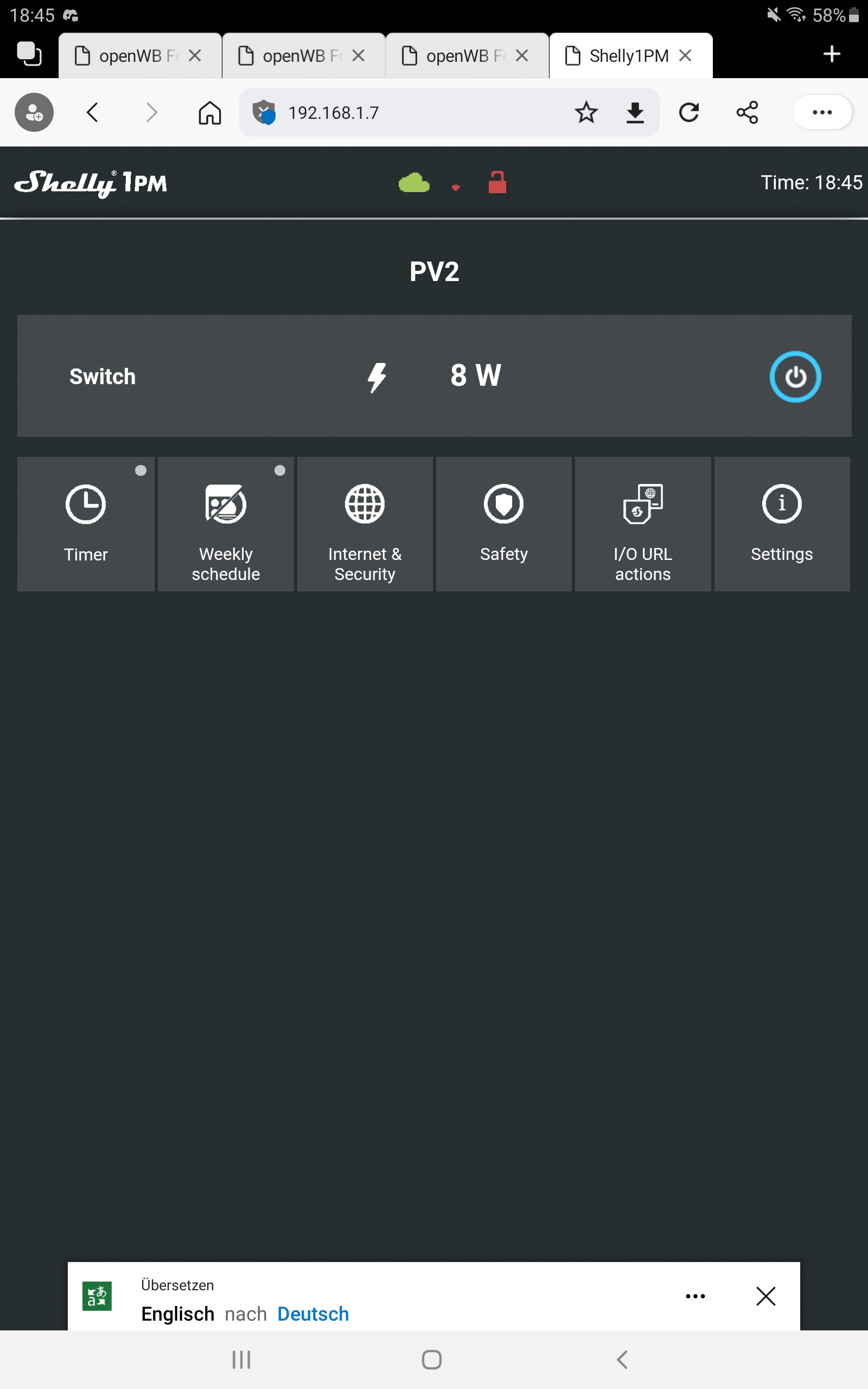

Wenn ich dann nach Eingabe der Shelly ip adresse auf dem ersten Bild die wlan Balken anschauen, ist der bei mir rot.

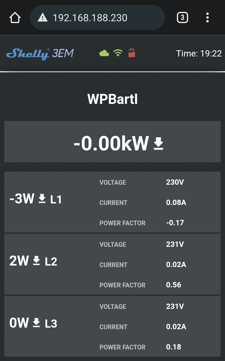

Also am Empfang kann's echt nicht liegen, siehe Bild.okaegi hat geschrieben: Di Apr 12, 2022 4:50 pm Du hast immer noch Verbingungsprobleme mit dem shelly 3em.
Kannst du ihm mal eine feste ip Adresse geben.
failed to connect to device on 192.168.188.230, setting all values to 0
Den habe ich jetzt vom Wohnzimmer aus aufgerufen, der AP im Heizraum ist nichtmal 2m Luftweg weg.
Feste IP haben bei mir alle Shelly.
Muss ich echt auf die Nightly gehen wegen dem Rücksetzen? Oder kann ich bei der "stable" bleiben? Das letzte Update auf die Nightly war ein disaster
{'fs_size': 233681, 'time': '19:35', 'total_power': -0.82, 'cloud': {'enabled': True, 'connected': True}, 'mac': 'C45BBE78FC52', 'ram_total': 49440, 'mqtt': {'connected': False}, 'ram_free': 30864, 'fs_free': 156875, 'actions_stats': {'skipped': 0}, 'serial': 31802, 'relays': [{'has_timer': False, 'source': 'http', 'timer_remaining': 0, 'timer_duration': 0, 'ison': False, 'timer_started': 0, 'overpower': False, 'is_valid': True}], 'wifi_sta': {'ssid': 'FRANZ-HOME', 'ip': '192.168.188.230', 'rssi': -64, 'connected': True}, 'uptime': 347746, 'cfg_changed_cnt': 0, 'fs_mounted': True, 'update': {'new_version': '20220324-123835/v1.11.8-3EM-fix-g0014dcb', 'has_update': False, 'old_version': '20220324-123835/v1.11.8-3EM-fix-g0014dcb', 'status': 'idle'}, 'unixtime': 1650303357, 'has_update': False, 'emeters': [{'voltage': 230.22, 'total': 91896.6, 'current': 0.08, 'total_returned': 1307.8, 'power': -3.2, 'is_valid': True, 'pf': -0.17}, {'voltage': 231.29, 'total': 82377.2, 'current': 0.02, 'total_returned': 0.0, 'power': 2.38, 'is_valid': True, 'pf': 0.54}, {'voltage': 231.17, 'total': 80803.5, 'current': 0.02, 'total_returned': 0.0, 'power': 0.0, 'is_valid': True, 'pf': 0.21}]}
