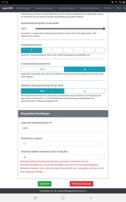

Kleiner Hinweis:
Bitte auf smartmq umstellen. Siehe auch Ankündigung in neuster nightly. (Rot)
Danke Gruss Oliver
Kleiner Hinweis:
Danke Gruss Oliver
