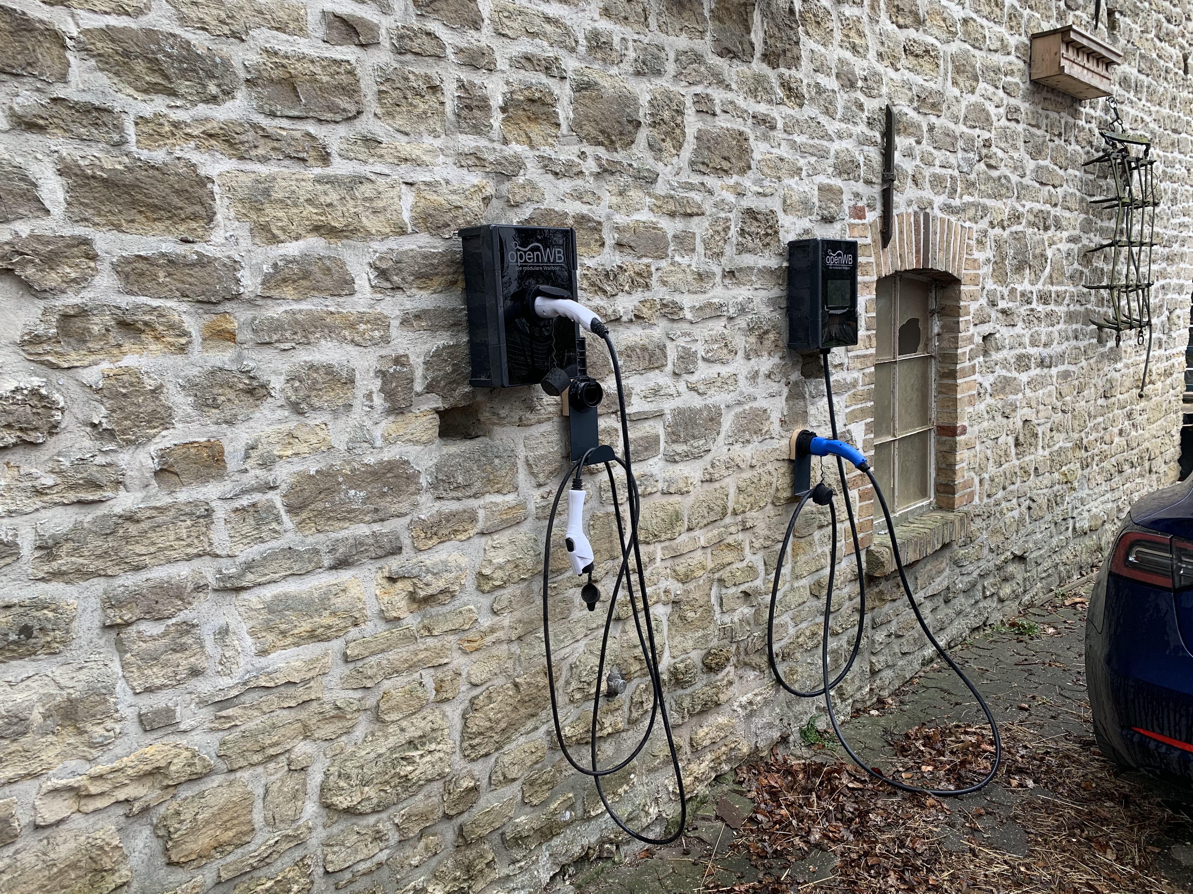

Könnte der gegenüberliegende Briefkasten sein.
Schöne Lösung mit dem Zusatzblech zur 90° gedrehten Steckerarretierung. Das spart Platz und sieht gut aus.
@Support
Das könnt Ihr als Variante B gleich aus einem Blech kanten lassen.

Oh, es gibt nen Foto Thread, hier sind meine beiden.
Noch im Installationsstatus, aber gut, sie hängen :-)

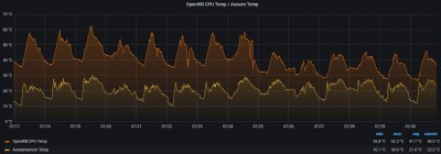

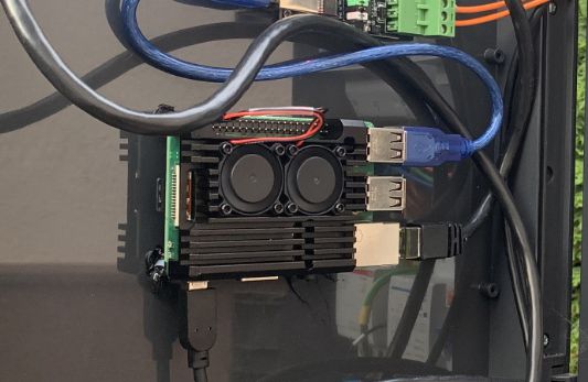

Mafaldo hat geschrieben: Sa Mär 27, 2021 4:47 pm Vorstellung meiner "µ-Inselanlage" zur Kühlung der openWB
Bei Außentemperaturen von rund 30 Grad und direkter Sonneneinstrahlung bringt es die Pi-CPU auf max. 65 Grad. Ausgelegt ist er auf 70 Grad.
Letztes Jahr Hochsommer 15.07. - 30.07.2020:
Lösung: Ein Aktiv-Lüfter für den Pi (10€ beim Ali in China)... eingebaut am 25.07.2020. Die Temperaturen sind 15-20 Grad niedriger (bei nahezu identischen Außentemperaturen zuvor).

ftd hat geschrieben: Di Apr 06, 2021 6:24 pm
letztes Jahr war es ja nicht so heiß, die Jahre vorher waren hier öfter über 35 Grad im Hof.
Aber auch ein guter Vorschlag den ich im Auge behalten werde, bisher wollte ich
auskommen ohne in die owb einzugreifen. Schon wegen der Garantie.
Wie hast du denn den Graph der Prozessortemperatur erstellt?

ftd
Beiträge: 69
Registriert: Mo Feb 10, 2020 11:30 am
Re: OpenWB Foto-Thread
Beitrag von ftd »
Mafaldo hat geschrieben: Di Apr 06, 2021 8:21 pm Wie hast du denn den Graph der Prozessortemperatur erstellt?
Temperatur auslesen mit:
vcgencmd measure_temp | egrep -o '[0-9]*\.[0-9]*'
MQTT-Topic aus dem Ergebnis erstellen und publishen, in Influx Datenbank schreiben und letztendlich darstellen mit Grafana

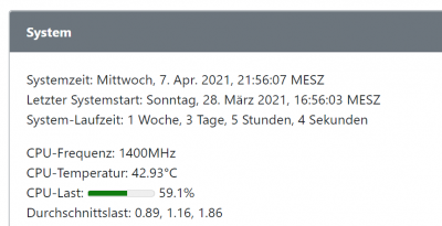

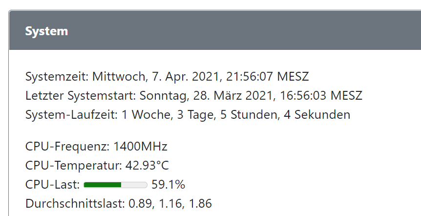

Mafaldo hat geschrieben: Mi Apr 07, 2021 6:52 pm
ftd hat geschrieben: Mi Apr 07, 2021 3:34 pm MQTT-Topic aus dem Ergebnis erstellen und publishen, in Influx Datenbank schreiben und letztendlich darstellen mit Grafana
vielen Dank für den Weg, ist im Moment noch ein bisschen Magie für mich.
Nur mal so schauen geht heute schon in den Einstellungen > System > Systeminfo.

mrinas hat geschrieben: Mi Apr 07, 2021 7:58 pm Nur mal so schauen geht heute schon in den Einstellungen > System > Systeminfo.
ja klar, wers nicht im Kopf hat braucht gute Beine... :lol:
muss man dann zu Fuß mal öfter nachschauen wie die temps gerade sind.
