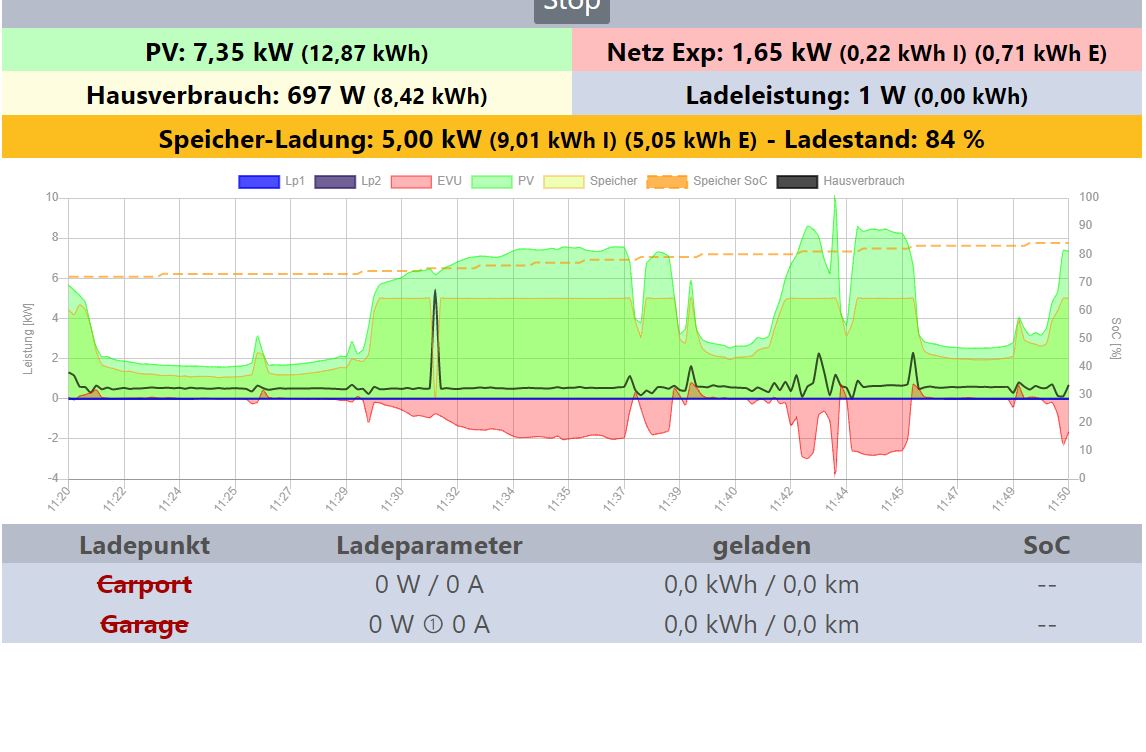

Habe gestern das Update durchgeführt und habe seither einen kleinen kosmetischen Darstellungsfehler.
Beim zweiten Ladepunkt ist bei den Ladeparametern zwischen Leistung und Strom eine eingekreiste 1 statt einem Schrägstrich.

Das ist kein Fehler, das ist die Anzahl der Phasen mit der das Auto geladen wird bzw. zuletzt geladen wurde.
Das war aber meines Wissens schon lange so, Du musst also von einer sehr alten Version upgedated haben.

Das stimmt leider...die Boxen hängen schon seit dem Frühjahr und ich habe das erste Update gemacht.
Habe noch nie geladen, da die Liefertermine für die Fahrzeuge schon zigfach verschoben wurden.
Danke für die Info und sorry für die Fehlmeldung

Nun ja, das ist eigentlich schon ein (lang bekannter) Bug das beim 2ten LP immer die Phasenanzeige kommt auch wenn nicht geladen wird. Aber seitens OpenWB wird das in der 1.9 wohl nicht mehr korrigiert...
